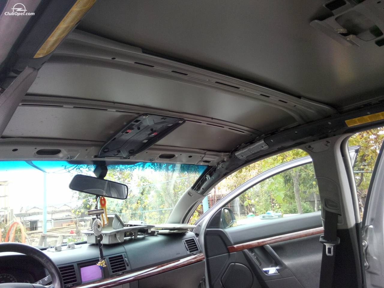

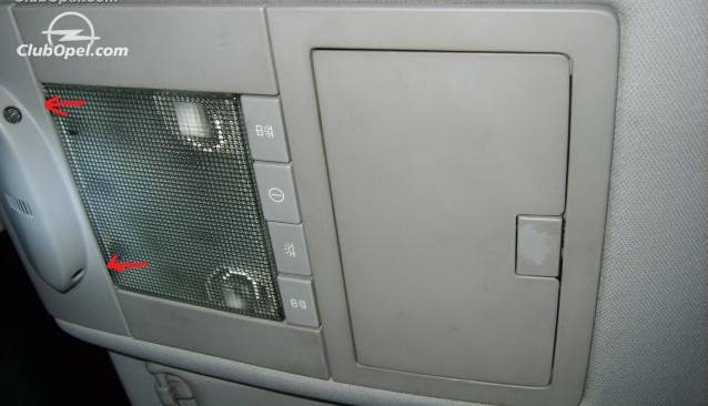

Salutare acesta este primul meu mini tutorial si sper sa fie de ajutor cuiva care are nevoia si curajul de a schimba un plafon...

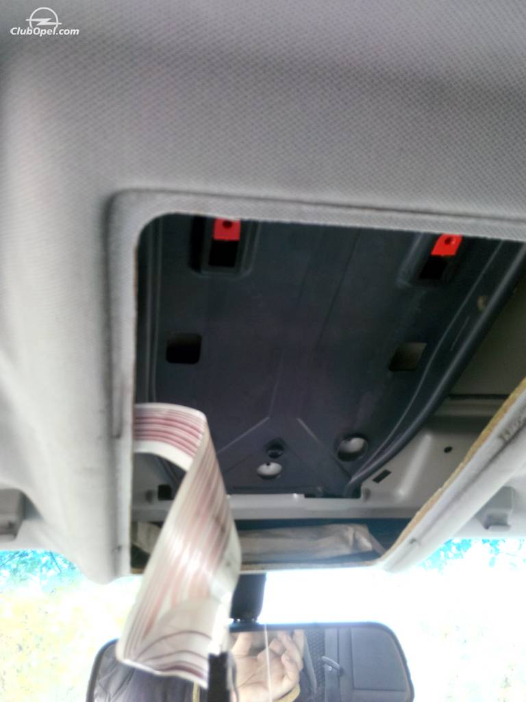

Poza 1 Am inceput prin demontarea plafonierei centrale fata, am bagat o surubelnita in sagetile marcate cu rosu si am scoso afara dupa care am desfacut capacul de la suportul de ochelari si acolo am gasit suruburi si leam desfacut cu T20.Plafoniera am scoso cu tot cu senzorii de alrma.

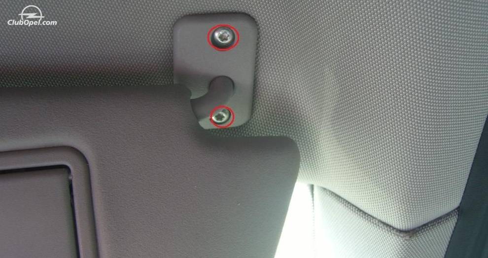

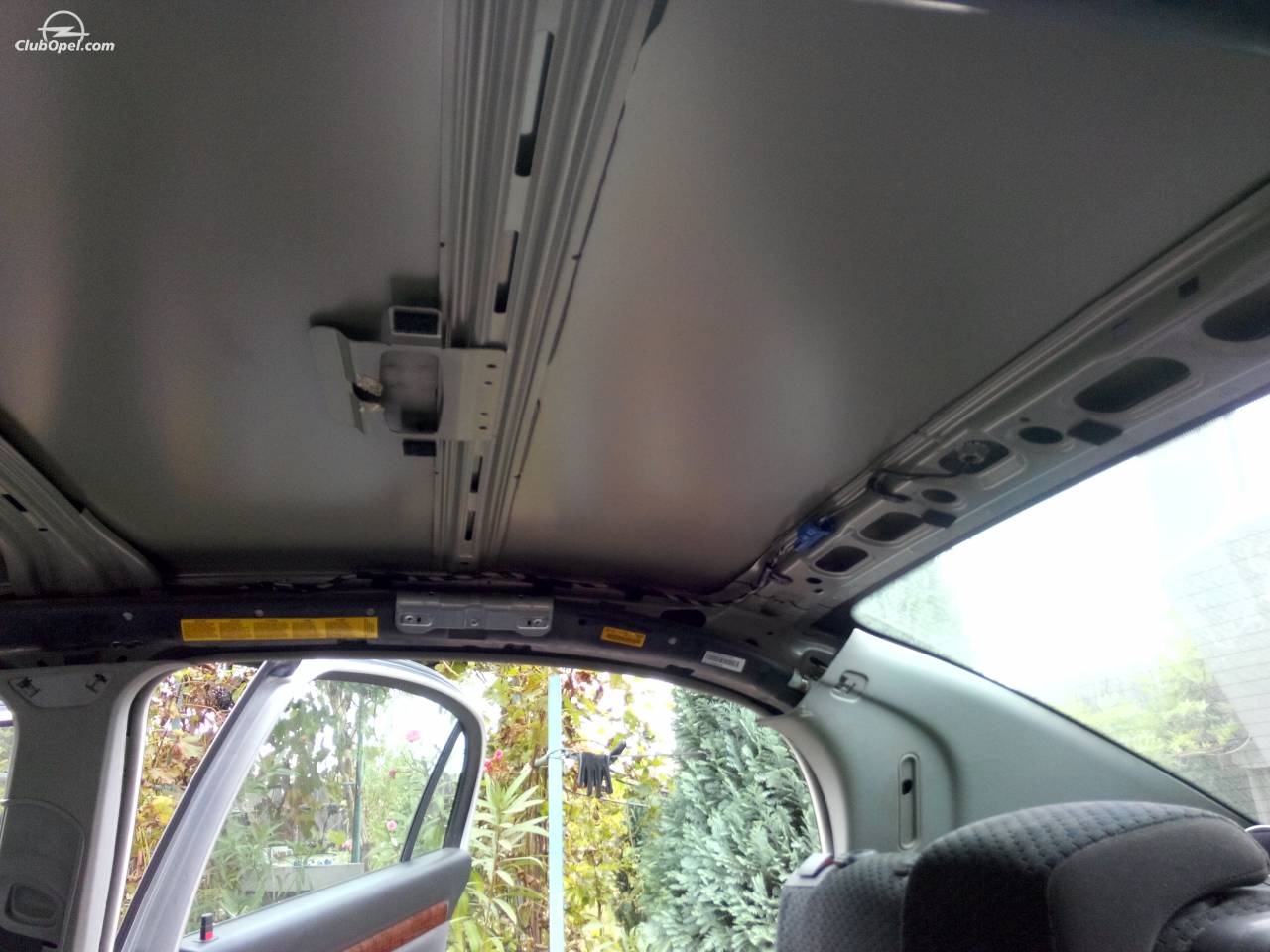

Poza 2 Se demonteaza parasolarele prin desurubarea celor doua suruburi cu torx de 25 si scoaterea sigurantei spre exterior cu ajutorul unei surubelnite de la clema de prindere a parasolarului si se trage in jos de clema iar cine are dotata masina cu parasolar luminat se demonteaza mufa de la lumini.

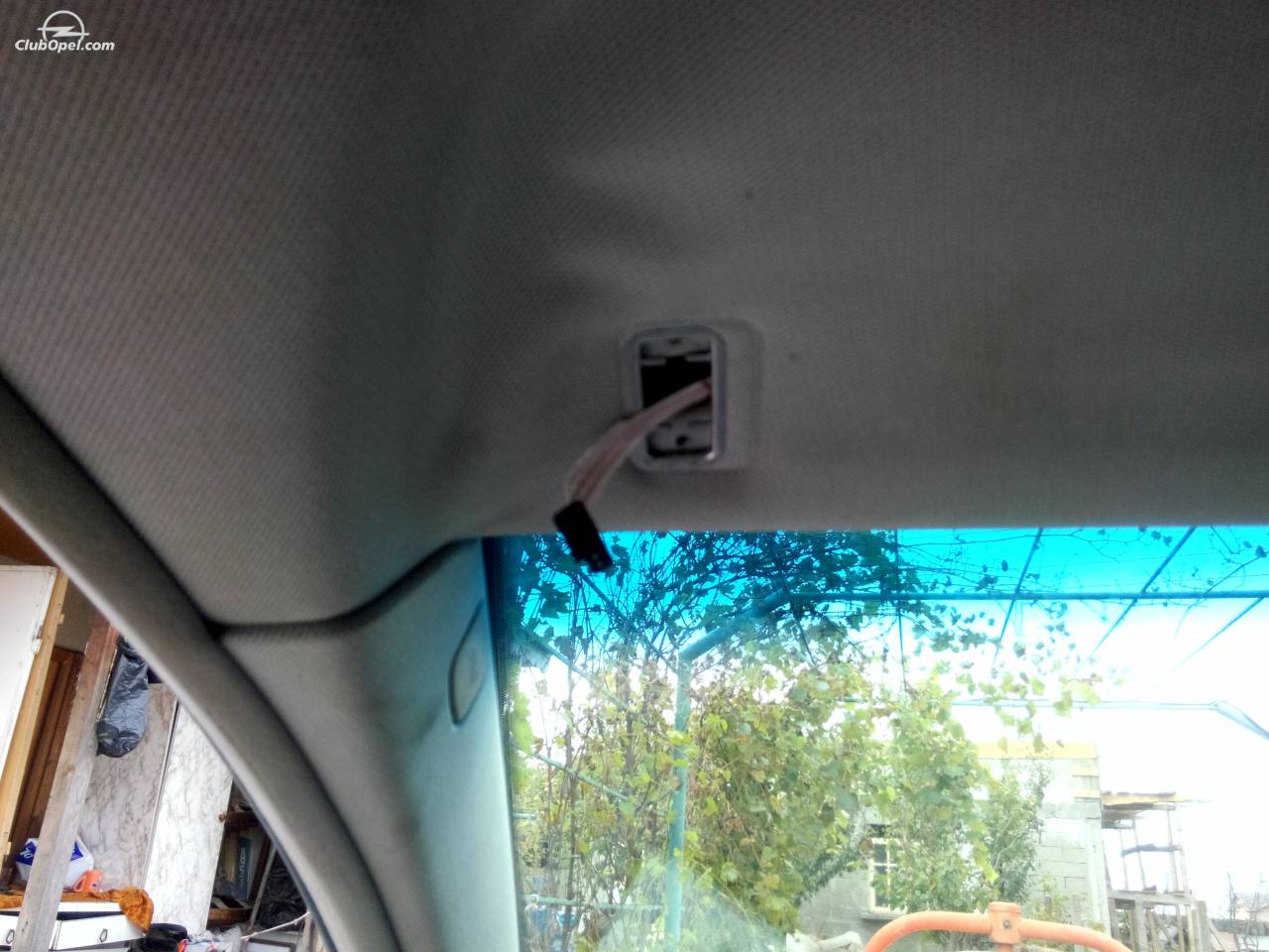

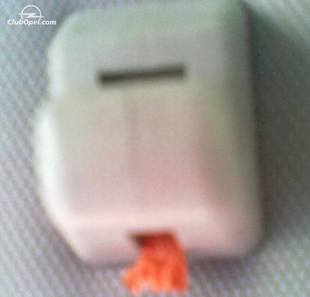

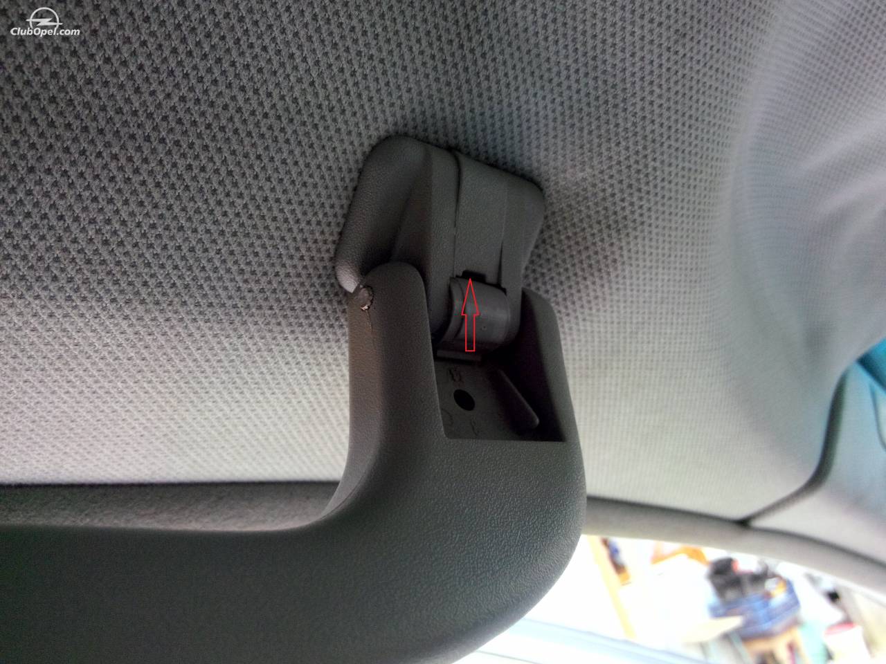

Poza 4 Se desfac manerele laterale prin scoaterea capacelului de ascundere a surubului

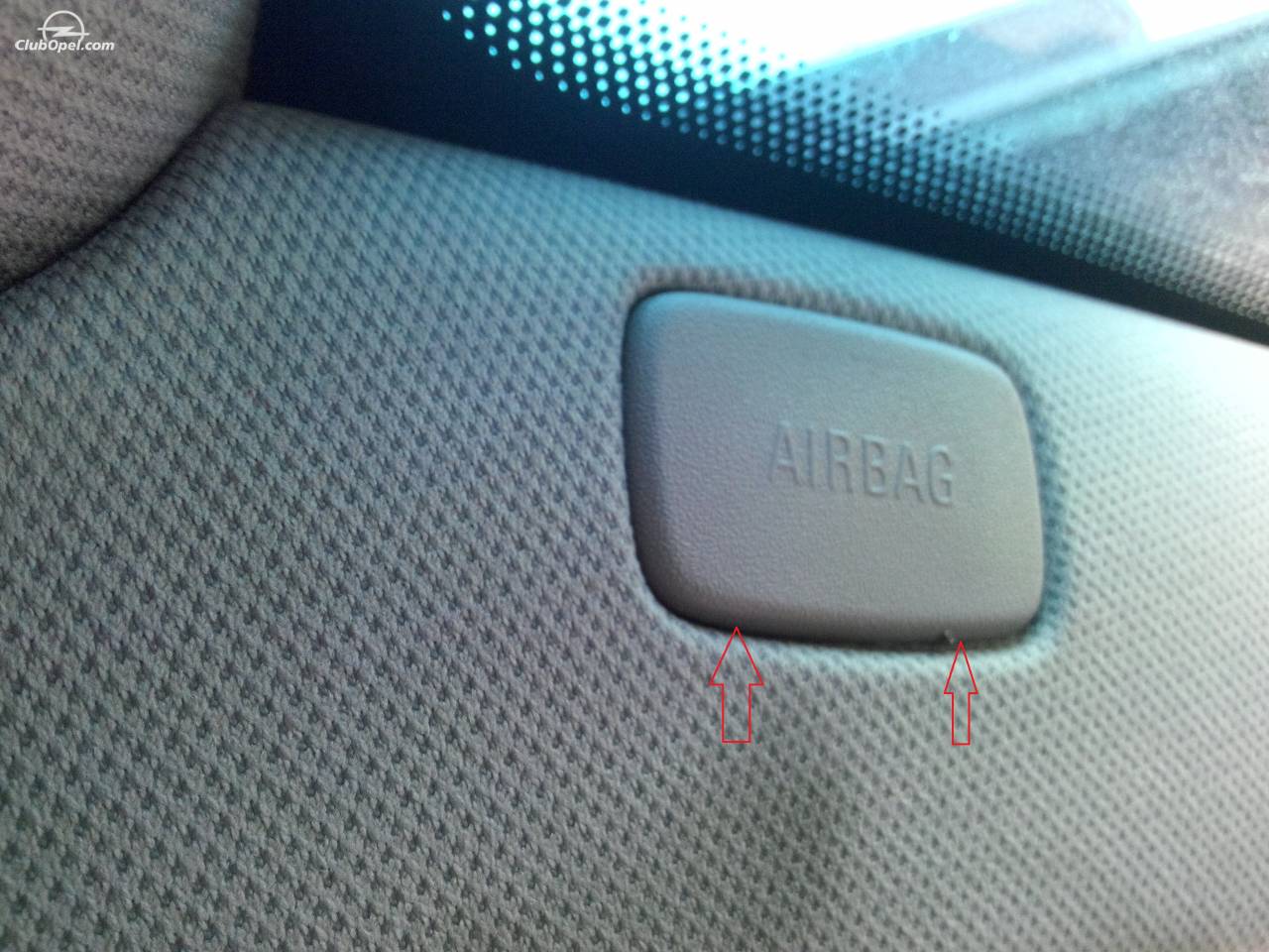

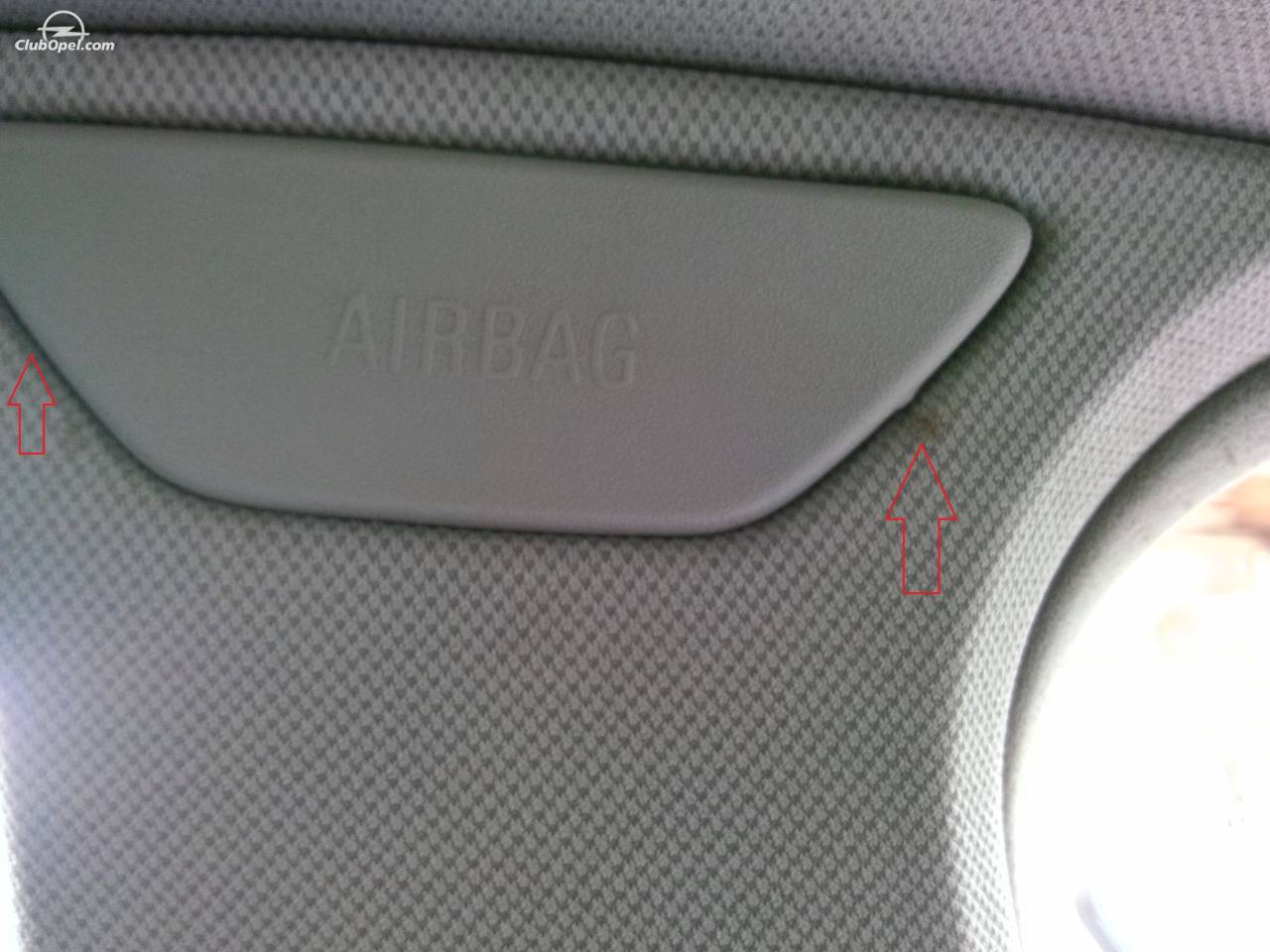

Poza 5 Scoaterea capacului de pe stalp cu inscriptia Airbag

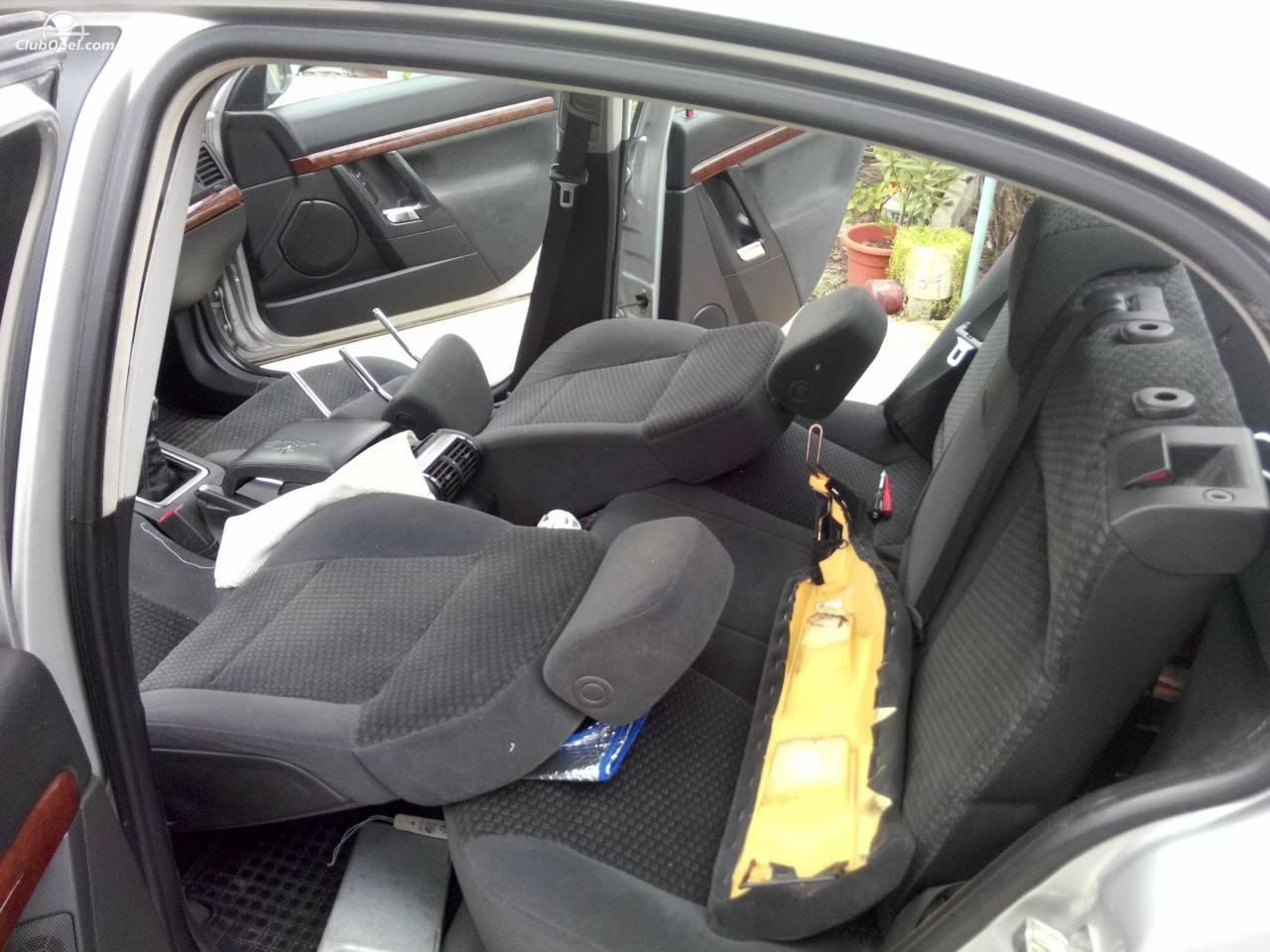

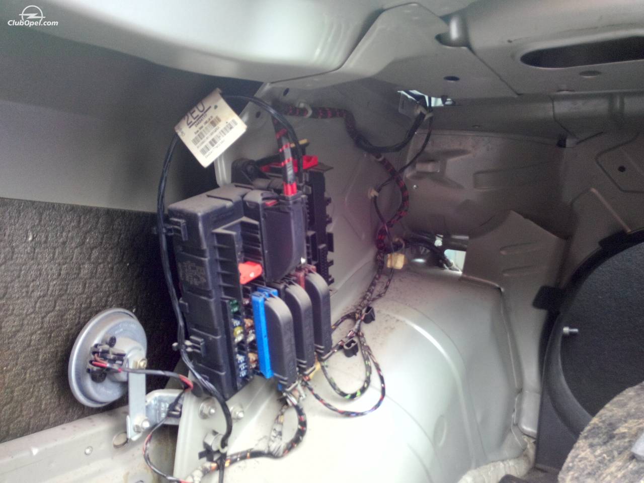

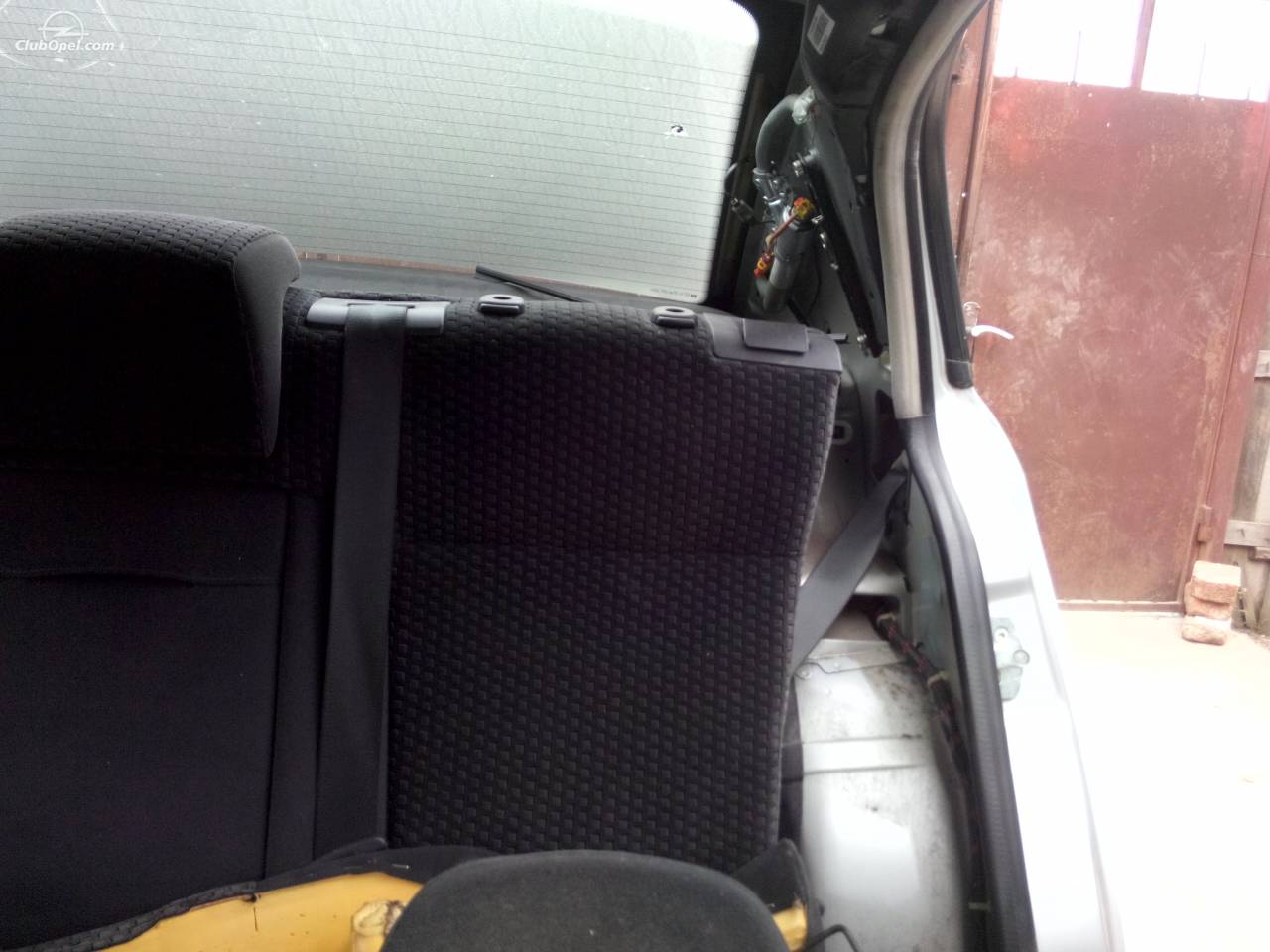

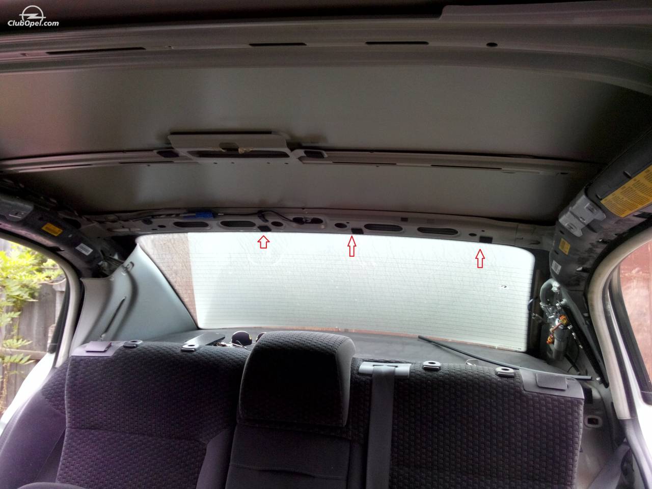

Stalpi laterali fata care se pad in pozele 8 si 9 se desfac prin tragerea lor iar cei laterali la fel....Din porbagaj am dat jos laterala stanga care mascheaza panoul de sigurante si "REC" pt a avea un acces facil pt schimbarea panglicilor de vin pe plafon,tot cu aceasta ocazie am tras si panglica pt oglinda electrocromata (daca am zis bine).Am mai desfacut centurile spate.Plafonul la partea din spate la luneta este prins cu un fel de scai se vad cele 3 sageti in poze.Timp necesar la demontat plafon masina donatoare 40-50 de min,iar la montare pt masina mea cam 2 ore si 30 min (de mai cu grija si nu am avut nici decuparea la plafoniera spate la cel "nou").

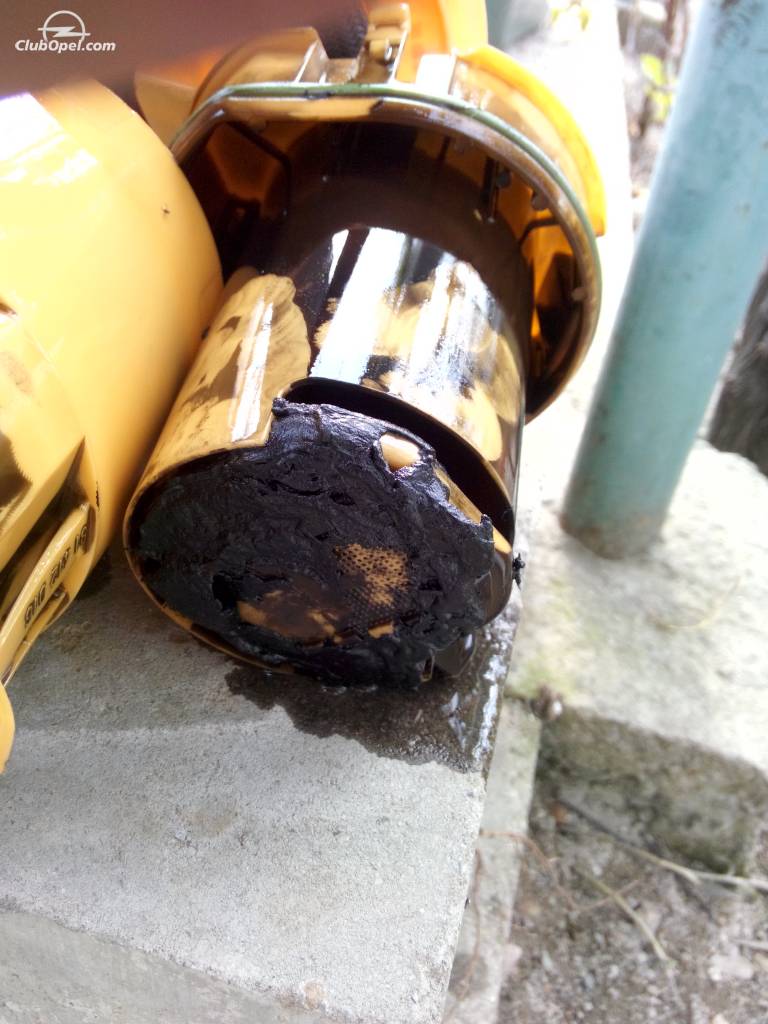

Tot in aceeasi zi am curatat si sorbul de motorina care arata cam asa la 3 ani si 40.000km
