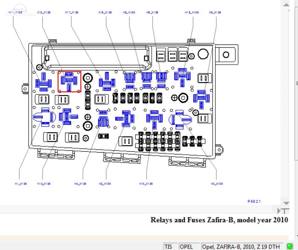

scoate mufa ventilatorului (probabil se va aprinde in bord martorul galben cu o elice pe el) sau releul lui - cel incercuit in poza de mai jos. Nu cred ca are nimic nici daca scoti siguranta FE 6 (ATENTIE, nu FE 5 ca aia e pentru celalalt ventilator).
Nu folosesti ac pina nu umpli instalatia, si verifica daca asa merge celalalt ventilator corect (pornesti masina si vezi daca merge cind ajunge motorul la temperatura)
parerea mea este ca din cauza ca ai pierdut freonul iti face asa, cred ca daca refaci presiunea in instalaltie o sa mearga corect.
daca remediezi nu uita te rog sa postezi rezolvarea.
multumesc.
P.S. - ceva nu am inteles - ai scos siguranta nr 30 sau o siguranta de 30A, deoarece siguranta 30 vad pe scheme ca merge la ecu. Pe care ai scos-o de fapt?
uite schema ventilatoarelor
siguranta este FE6 de 30 A, releul ti l-am incercuit cu rosu iar ventilatorul este cel cu verde.
