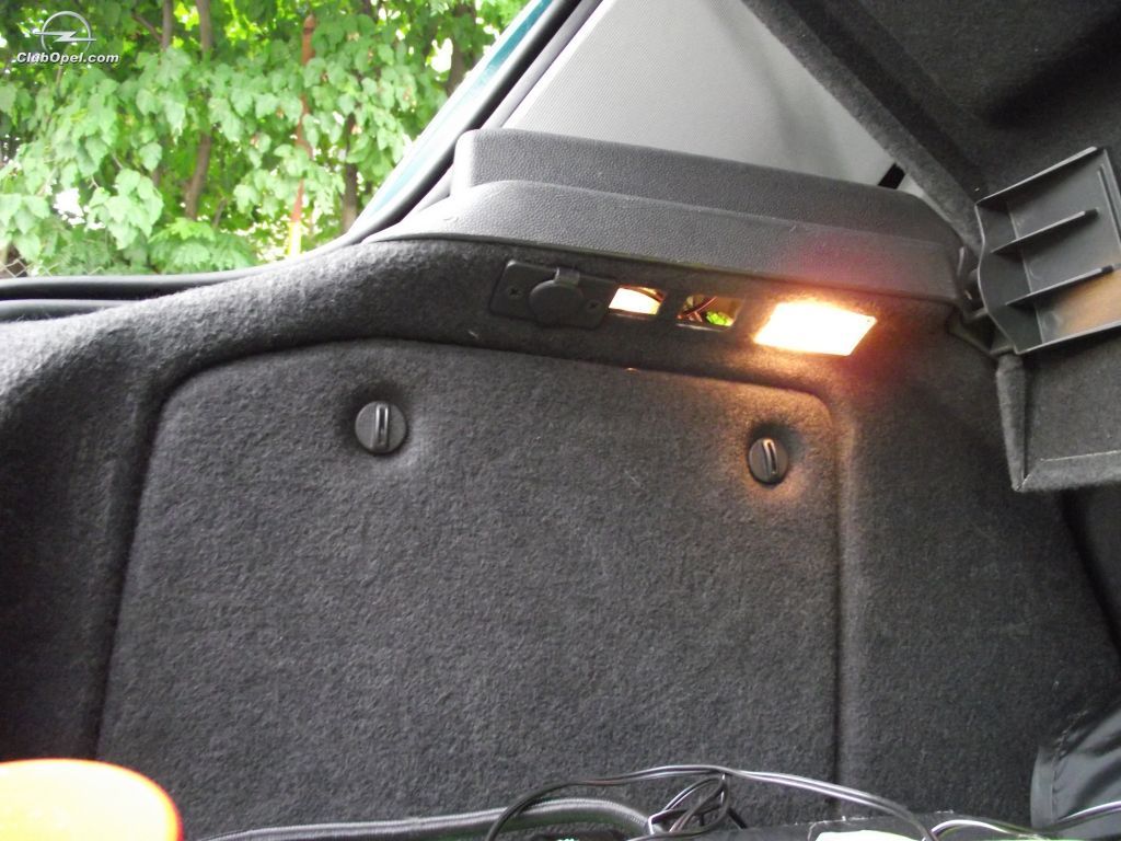

uitati-va in portbagaj in partea din stanga. daca aveti acest panou inseamna ca aveti REC si puteti activa mai multe la masina voastra.
  • FLX
  • Mesaje scrise: 80
  • Masina: Astra 2007 z17dth
  • Cont inregistrat: 21 Jun 2011
M-am uitat in spate si nu am asa ceva la mine e mult mai mic cu cateva sigurante. Daca doriti am sa pun si o poza.

cum se deschide panoul din spate din portbagaj, ca partea din fata e desfacuta si partea din spate e *incuiata* si indiferent de ce pozitie las acea chestie ce o rotesti, tot nu se deschide - asa am cumparat masina (luni)
multumesc
  • pocris
  • Mesaje scrise: 261
  • Masina: Astra 2005 Z17DTL
  • Cont inregistrat: 14 Oct 2010
Pozitia inchis este cu fanta verticala. Vezi poza:
Baga o surubelnita langa cea care nu se deschide, forteaza un pic si in acelasi timp roteste. Trebuie sa reusesti.

sarumana, diseara verific sa vad daca am si eu ca in poza de mai sus ....aia referitoare la REC
  • synergist
  • Mesaje scrise: 126
  • Masina: Astra Z17DTH
  • Cont inregistrat: 17 Sep 2008
am reusit sa desfac, era mai simplu decat ma asteptam si este FIX ca in poza de la e_alin
