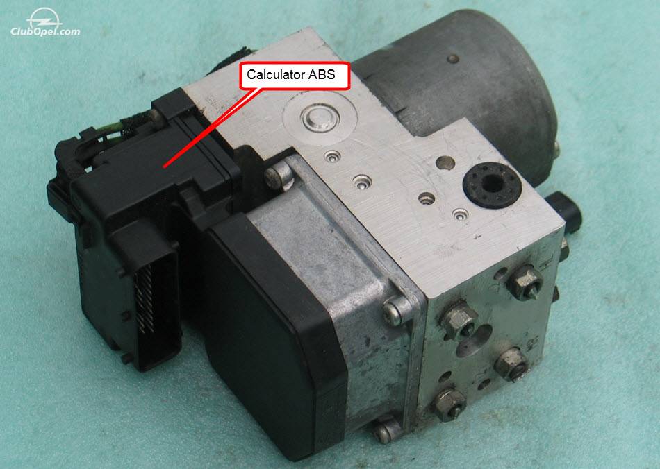

- Mufa ABS de la roata stanga fata (verificata de oxidari)
- Rulment ABS fata stanga (nu am idee daca se poate verifica.)
- Calculatorul ABS (este pe pompa de ABS)
- Sigurante.
- fire

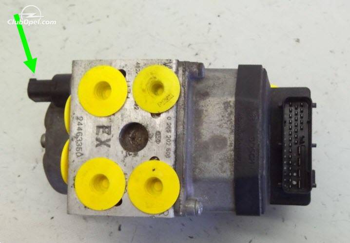

mufa aceasta ce rol are ca nu stiu... asa pentru cultura mea.
Am ajuns si Capitolul: Pompa ABS | Calculator ABS | Rulment ABS (stanga) se pare ca le invatam pe rand.
Nici eu nu stiam unde este Calculatorul ABS cu ocazia asta am invatat si eu.
