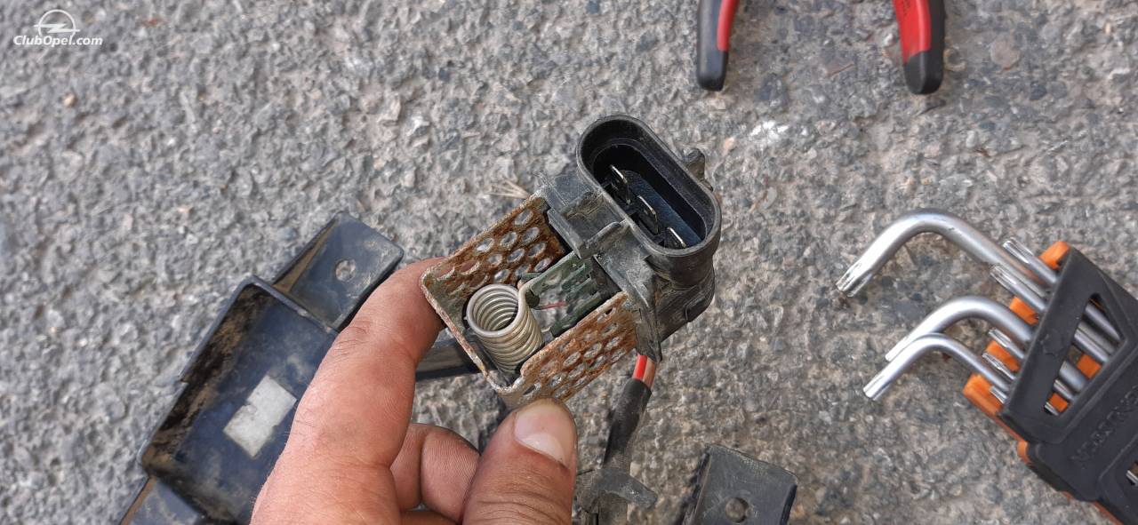

Va salut, este normal sã porneascã și sã funcționeze la turație mare ambele ventilatoare , intermitent (câteva secunde pornite ,câteva secunde oprite ) atunci când cuplez ac-ul ? Ventilatorul de langa radiator ac , are o singura rezistenta. Unii zic cã e pe nivele,cã merge in continuu la turație mica. Nu știu dacã e defect,baga rece .dar baga mai rece când merge ventilatorul. Am cumpãrat o piesa,avea 3 înfãșurãri acolo ,dar nu se potrivește,al meu are o singura înfãșurare,cã un arc .

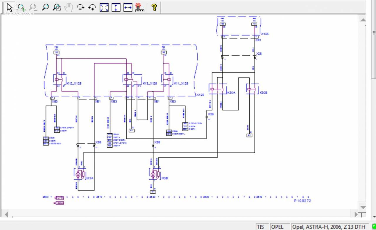

salut
uite schema de la ventilatoare
ventilatorul de ac este cel din stg, M3A
ar trebui sa ai pe el o singura rezistenta, la fel si pe cel de la racire motor
ambele rezistente sint pentru turatie mica a ventilatoarelor.
ar trebui sa masori acea rezistenta si daca este arsa sa cumperi una identica.
ce presupun ca se intimpla - cind pornesti ac trebuie ca dupa citeva secunde sa porneasca si ventilatorul de ac pe turatie mica - daca el nu porneste ecu comanda pornirea pe turatie mare - in mod normal ar fi trebuit sa mearga doar acesta pe turatie mare nu si cel de la motor, probabil ca temperatura devine atit de mare incit sint comandate ambele pe mare.
daca rezistenta nu este arsa mai poate fi defect releul notat cu K30B (in dreapta imaginii).
asta e parerea mea, mai asteapta ca poate mai intervine si altcineva. (presupun ca ac este verificat - presiune, freon etc)

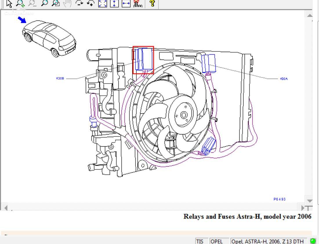

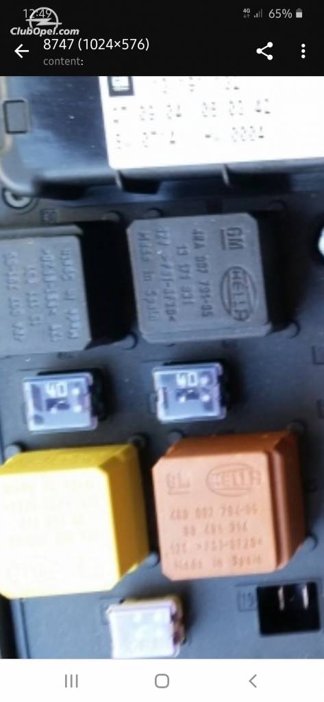

acela este k13, ar trebui sa porneasca ventilatorul M3A pe turatie maxima.
dupa parerea mea releul care ar trebui sa porneasca ventilatorul din fata pe turatie mica este K30B si se afla aici
daca se aude si asta ca tacane cind pornesti AC si ventilatorul nu porneste trebuie verificata rezistenta de pe ventilator - ea se vede in fig de mai sus in dreapta jos a ventilatorului.
daca e arsa trebuie schimbata, dar trebuie verificat in aceasta ordine releu - rezistenta.
ventilatorul mic si cel mare merg vreodata pe turatie mica sau nu?
sau numai cel mare ? (ar trebi sa mearga pe mic cind e apa pe la 92 si pe mare cind e un pericol - cind trece de fierbere)

Cel mare funcționeazã normal , pe turație mare nu l-am auzit niciodatã. Pornesc ac, dupã un minut când se încinge radiatorul de la ac ,pornesc ambele ventilatoare la viteza mare câteva secunde apoi se opresc ,dupã câteva secunde pornesc iar și funcționeazã așa intermitent pe toatã perioada cat folosesc ac. Mersi frumos de ajutor. Releul acela nu l-am urmãrit, acela de pe ventilator , chiar o sã ma uit la el, daca face zgomotul de cuplare atunci când pornesc ac și ventilatorul nu pornește,clar este rezistorul ars.zic și eu

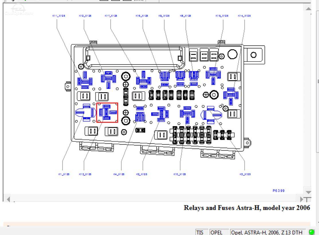

da, k30A il comanda, care este la rindul lui comandat din ecu, urmareste pe schema.
forta este luata de sus, din sig fe6
logica e asa - urmareste pe schema - ecu comanda k13 in acelasi timp cu k30a care se inchide si trimite forta de pe sig de sus (fe5) in bobina lui k30b care se inchide si trimite forta de pe fe6 catre rezistenta lui m3a

Salut , mulțumesc de ajutor! Au trecut doi ani ,am și uitat de problema , cumpãrasem atunci o rezistenta, nu era ce trebuie,am mers sã o returnez, nu a primit-o cã cicã avea urme de montaj,deși nu se potrivea nici de forma ... M-am enervat atunci , m-am calmat.... A venit iarna și am uitat )))))) când gãsesc soluția scriu .poate va ajuta ...
