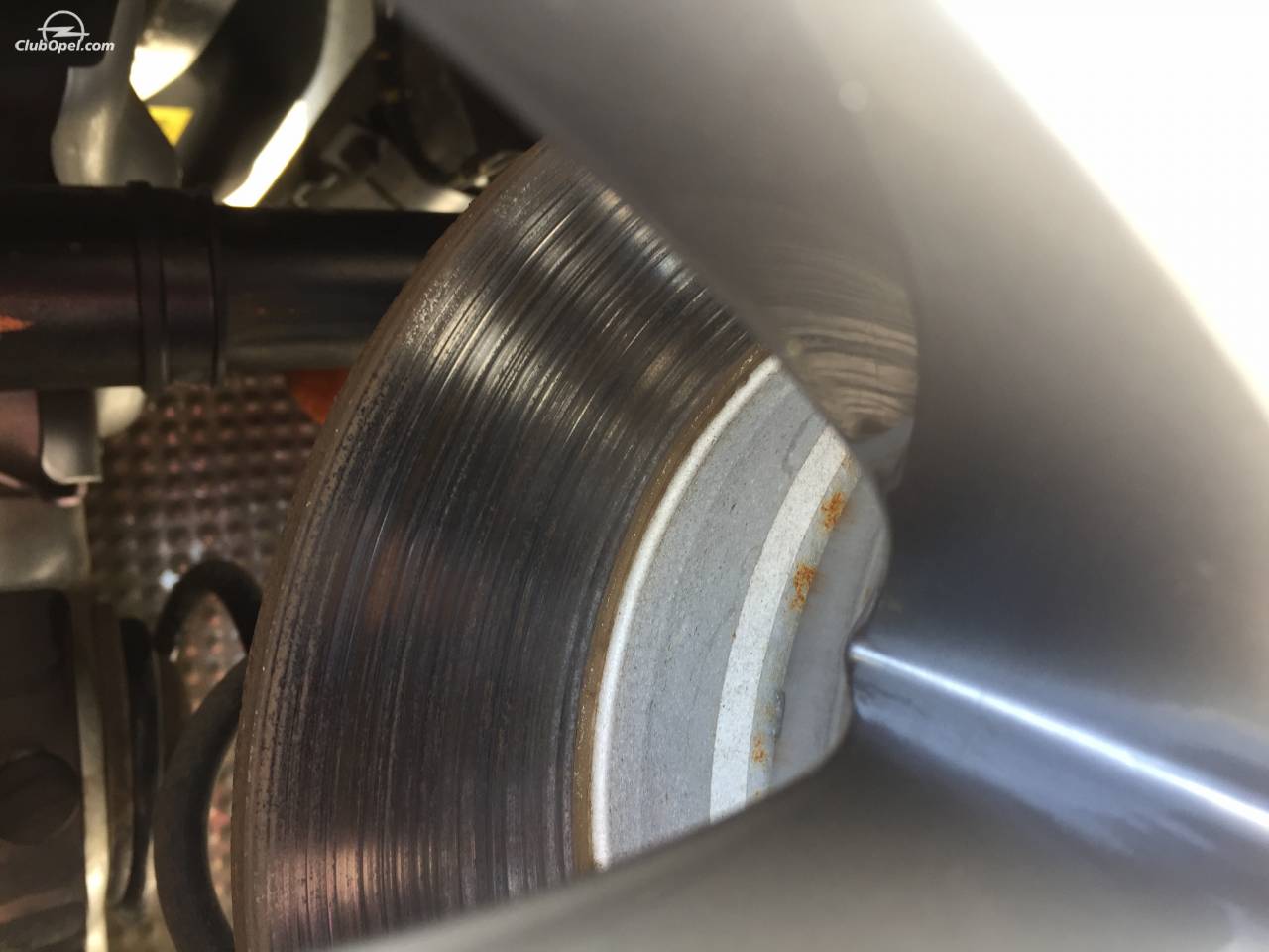

As dori sa aflu cum stati cu discurile fata - spate. La mine dupa 12000 km sunt jalnice, in special cele pe spate. Pe fata, se pare ca am luat o piatra(cel putin asa mi au spus) si am fost nevoit sa schimb pe partea din fata placute si discuri. Dupa 2000 km surpriza, un scartait ciudat, care dupa verificari la reprezentanta s-a decoperit o uzura avansata a placutelor si discurilor. Au schimbat placutele fara cheltuieli din partea mea. Astept cu interes ce imi rezerva viitorul 😶

Si la mine au schimbat plãcutele pe spate si au rectificat discurile pe spate , la numai 10.000 km, la prima revizie, aceasta la insistentele mele.

La mine au schimbat plãcuțele pe fațã la 14000 și acum la 23700 vor sã schimbe doar discurile pe spate și eu sã schimb plãcuțele ceea ce nu se va întâmpla. Vor sã atenueze cheltuielile cu problemele.

Salut! La1300 km prezenta deja urme pe discuri spate (nu am observat mai devreme decat atunci cand am trecut la rotile cu jante aliaj ) , au schimbat plãcutele de frana insa dupa inca 1100 km problema se mentine. Cand cuplez/decuplez frana la viteza mica prezinta un carait foarte deranjant.

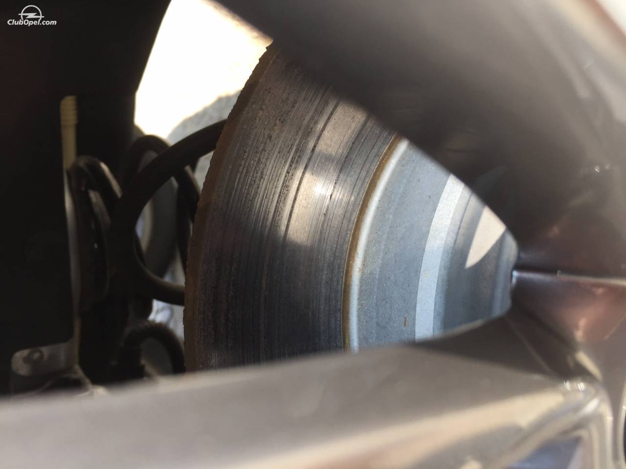

mykytot a scris:La mine au schimbat plãcuțele pe fațã la 14000 și acum la 23700 vor sã schimbe doar discurile pe spate și eu sã schimb plãcuțele ceea ce nu se va întâmpla. Vor sã atenueze cheltuielile cu problemele.
Fix asa arata si ale mele pe spate . Opel crossland x cumparat in noiembrie 2018, are momentan 20000 km. E programat saptamana viitoare sa verifice ceva la etriere ( ca am facut eu scandal) dar nu sunt mari sanse ca mi-au tot bagat motive ca e consumabila, ca etc . Eu i-am amenintat ca ii dau in judecata si ca un avocat bun o sa le bage sub nas si atentat la viata personala pentru ca cu sistemul de franare nu-i de joaca ( mai ales ca fac la ei reviziile si nici nu s-au catadicsit sa ma anunte macar, eventual asteptau sa patesc ceva).

Pe fata au schimbat placutele care acum scartaie, iar pe spate au schimbat discurile au lasat placutele vechi ca eu nu am vrut sa le schimb la ei si am montat placute ATE acasa in aceeasi zi. Foarte multumit de ATE de fiecare data.

Eu la 8000 nu am aceste probleme. Am intrebat la dealer care e situatia si am aflat ca ei au avut probleme doar la masini cu jante de aliaj pt ca discurile nu au protectie si intra pietricele.
