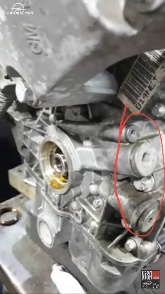

Am o poza cu ceva(pompa de ulei) care seamana cu ceva mai vechi de la opel si e pus pe B14 net
Dopurile din foto ....unul e sigur valva de suprapresiune

ney a scris:Se pare ca am gresit , nu m am uitat bine
Cel de jos acopera valva de sens. Cea de presiune este dedesubt, tot in zona aceea dar acoperita de baie. Ei, exact chestia asta cu demontatul baii nu vor sa o faca mecanicii, contra cost si fara nicio raspundere din partea lor. Doar ca imi trebuie elevator pentru ca este munca de nebun sa scot baia tarandu-ma pe jos cand se poate normal, ca oamenii. Cine sa mai inteleaga?
