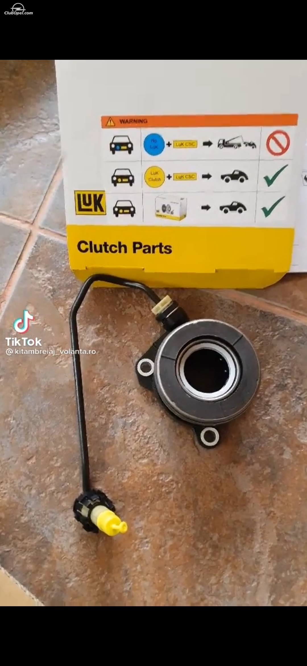

Am vazut poza asta undeva si spune ca la opel rulmentul luk nu se poate monta cu alt tip de ambreiaj .Asta asa de stiut.
