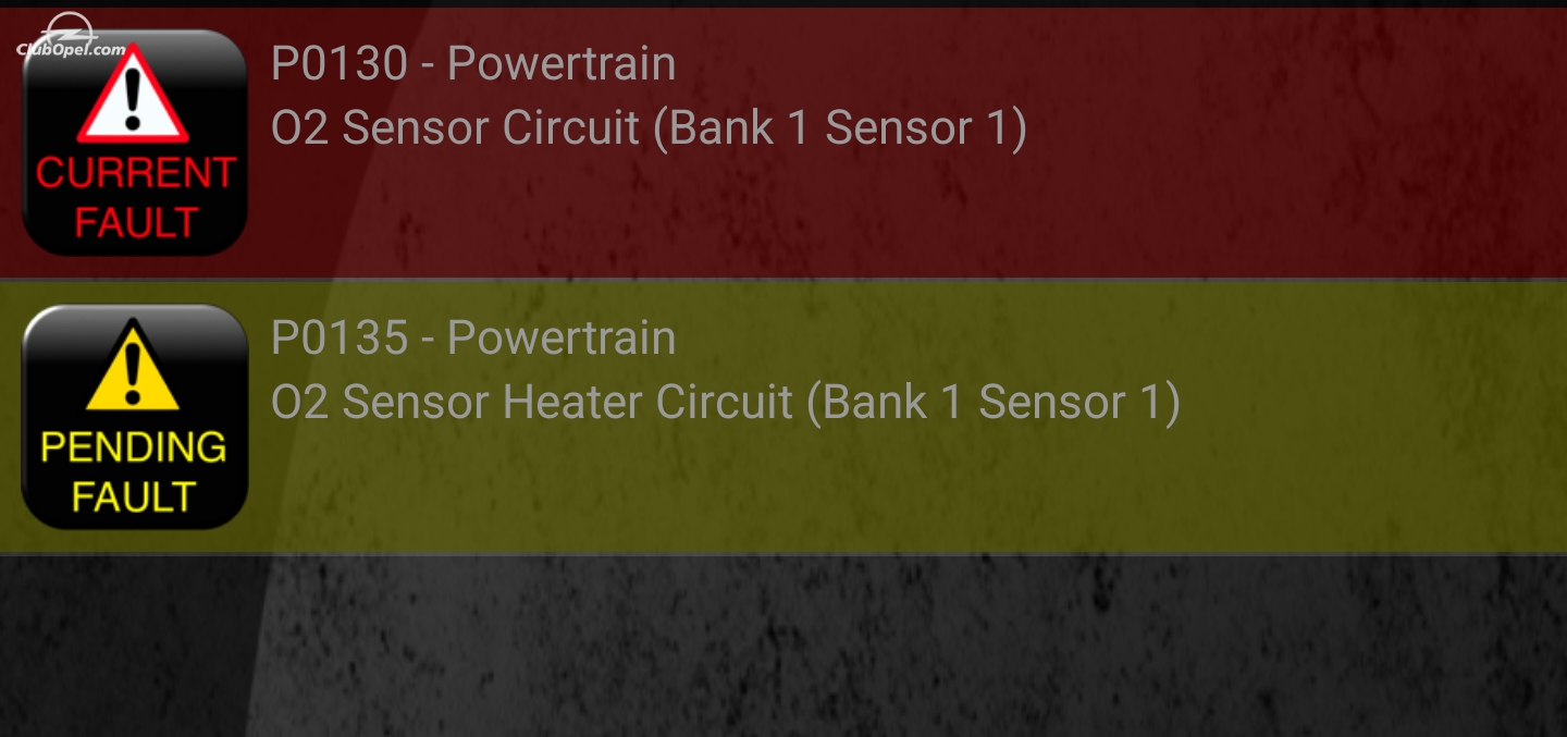

Salut, acum o sãptãmânã am achizitionat un Opel Corsa D din 2006 cu 1.4-le Z14XEP. Mi s-a pãrut o masinã potrivitã pt un oras mai mare, exact de ce am avut eu nevoie.
La scurt timp dupã (cam o zi-douã) am observat cã atunci când încerc sã mentin o turatie constantã (indiferent cã e 2.000 sau 4.000), dacã tin pedala de acceleratie cam pânã la jumãtate, masina tinde sã trepideze usor (sau sã nu accelereze aproape deloc), în fatã si în spate, ca si cum as apãsa si as lãsa pedala foarte rapid. Dacã o apãs de la jumãtate in sus, pânã jos, totul e ok si accelereazã foarte bine, fãrã simptome de genul si fãrã sunete "neasteptate". De obicei trepideazã mai rãu când motorul este rece.
Check Engine-ul s-a aprins de 2 ori, dar doar când motorul a stat la relanti cam 10-15 minute, în rest, la orice drum, lung sau mai scurt, nu a apãrut, iar erorile sunt P0130 si P0135.
Ce-ar cam trebui sã-i fac? Multumesc.
MODEL: Corsa 2006
MOTOR: Z14XEP
Sari direct la Soluție
  • corsablue
  • Mesaje scrise: 2,973
Sã schimbi sonda lambda1.
