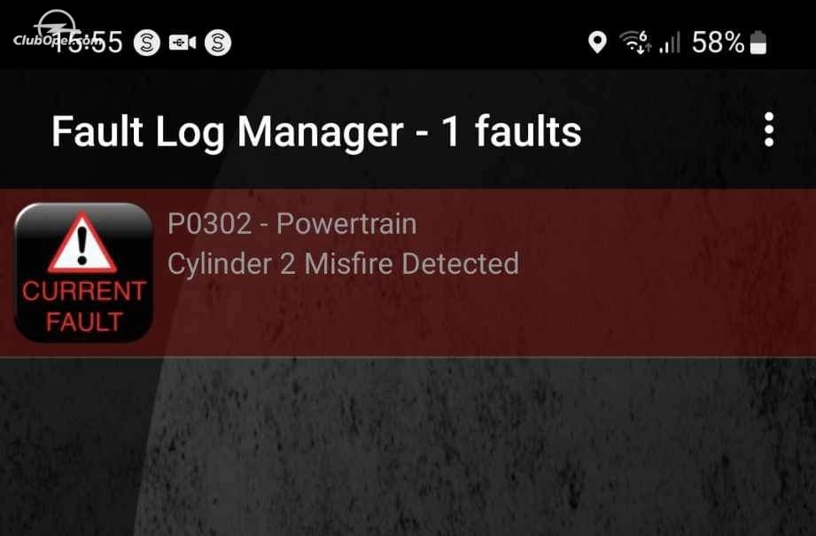

Buna. Am si eu o problema la un opel astra h 2005, motor de 1,6 benzina. De cateva zile a inceput sa mi apara martorul de bord check engine si se aude si motorul foarte urat, tacane tare. Ideea e ca la peste 50km/h cand accelerez martorul incepe sa palpaie si masina nu mai are aceeasi putere , mi se taie acceleratia. Am bagat testerul si mi apare asta(poza). Am schimbat bujiile, bobina pare noua. Cei cu opel astra ati mai intampinat aceasta problema? Cam ce ar putea fi?

A mai avut si altcineva problema asta:
iulian1971 a scris:Salut.
P0302 - Cylinder 2 Misfire Detected
Schimba bujia de la cilindrul 2, verifica bobina sa nu ai intrerupere pe fisa.
In cel mai rau caz e ECU defect. Poti face proba cu alt ECU sa vezi daca dispare eroarea.

Incearca intai sa faci proba cu o bobina noua sau una buna de la cineva.
Eu am avut aceeasi eroare dar pe cilindrul 1. La mine s-a dovedit ca a fost injectorul cu ceva probleme.
