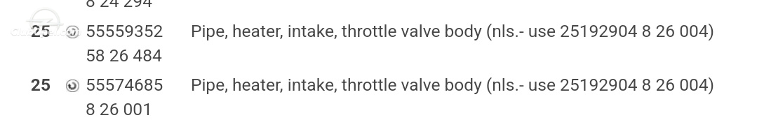

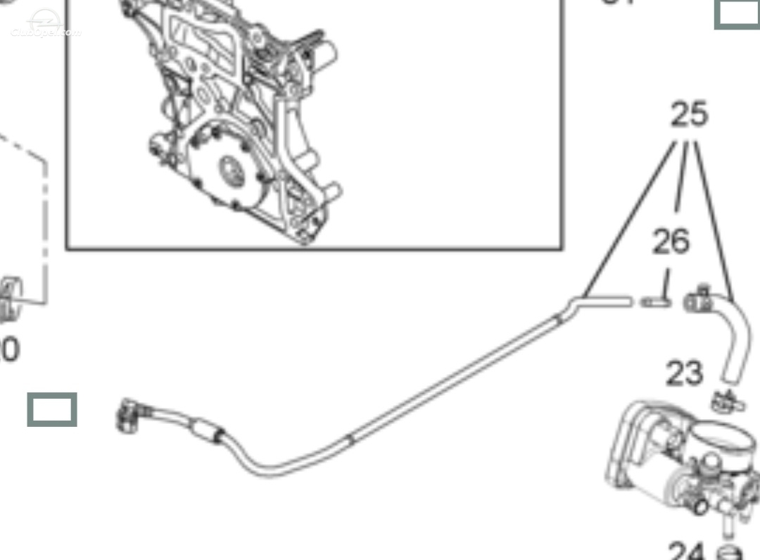

E o conductă de plastic, cam de 8mm diametru și lungă de aprox. 800mm, care pleacă din termostat, pe lângă capătul chiulasei, spre șofer, are un cot la 90°, merge paralel cu motorul, pe sub ECU, până către capacul distribuției, acolo se termină cu un furtun scurt, cu colier, care se înfige într-un ștuț din corpul clapetei de accelerație. Când pot, pun și poză. Dar nu ai cu ce să-l confunzi. Dacă există.
PS
Am mai pierdut lichid și pe la O-ringul unei cuple rapide de calorifer, dar nu picura nicăieri inițial, doar dispărea lichidul, completam la 2-3 luni...după vreun an am descoperit câteva picături, întâmplător, în zona casetei de direcție, căutând, de fapt, altceva...
PS2
E vorba de această conductă:

M am uitat de ieri și am descoperit conducta de care spui tu dar de fapt la mine din câte se vede e furtun normal ,pleacă din termostat ,se duce pe sub ecu si se înfige în clapeta de accelerație ,este vorba de furtunul ăsta: https://www.revizieshop.ro/m...inal-gm-p-9920911
E posibil sa dea de la el ca din zona aia ar fii racordul și locul unde picură dar la ochi părea OK și mă gandesc ca dacă ar fii unpic pișcat ar țâșnii antigel calumea din el la ce presiune e pe instalația de răcire și la cât de “tun” stau toate furtunele .

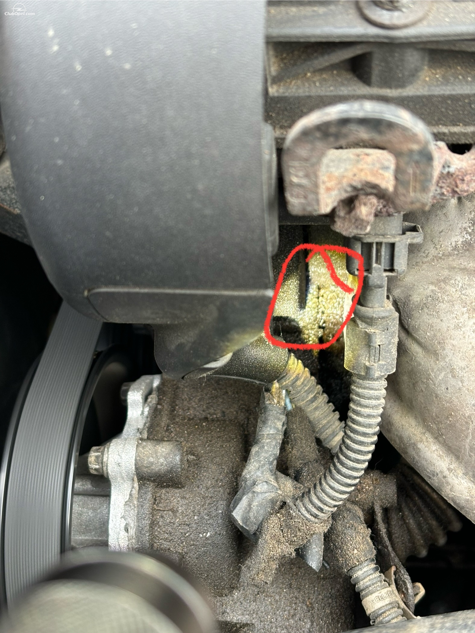

Am găsit de unde vine , între carcasa la pompa de apă și blocul motor ,cel puțin așa zice mecanicul ca se numește zona aia.
Atașez poză și videoaici,unde arat eu cu lanterna de acolo picură , la mine e un pic în pantă și de aceea nu se vede cum picură , aici picură mai în spate fiind în pantă ,d aia ajunge în zona racordului flexibil după scutul ăla.
https://ibb.co/0jLbqyY
https://files.fm/u/ghrsbpkha2
Ce părere aveți? Mecanicul zice ca ori e carcasa la pompa de apă fisurata ori garnitura , dar nu părea prea sigur pe el deoarece a zis ca pana nu dă jos nu poate sa mi spună sigur.. cineva care a mai pățit și îmi poate spune ce ar putea fii și dacă într-adevăr exista garnitura între cele 2?
Și încă ceva , duminică plec la mare ,oare mă pot baza pe ea? Am mai observat ca după ce borcanul scade fix pe linia aia de limita antigel nu prea mai pierde,cel puțin jos nu se mai vedea nimic ieri fiind antigelul exact la linia respectivă dar mi.a dat și colant level odată

Nu e lămurită , mie nu mi curge din pompa de apă,îmi curge de unde se pupă carcasa pompei de apă cu blocul motor . Acolo spune mecanicul ca se află o garnitură între cele două,are cineva idee cum se numește garnitura respectivă ?
Unde e încercuit cu roșu ,pe acolo curge

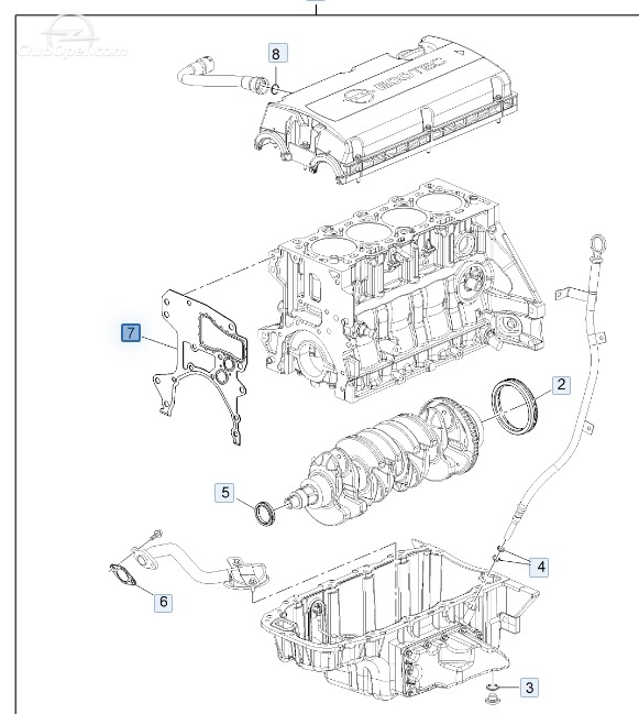

Omul de la care iau piesele mi a arătat asta ca ar fii
Pe asta mi a arătat-o și omul de la care iau piesele ,asta ar fii de la distribuție
P.s. Deci trebuie dată iar distribuția jos pentru a schimba garnitura aia..?
  • corsablue
  • Mesaje scrise: 2,973
Da!
