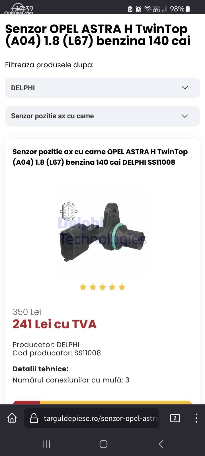

Azi am cumparat si instalat senzorul marca DELPHI.
A mers 5 minute.
Sigur nu poate fi altceva ce imi scrica senzorul sau poate nu il strica dar il face sa nu mai citeasca corect? Si de fapt senzorul sa fie bun? Am deja 3 senzori pe masa. Si am incercat sa pun unul care initial era stricat si tot asa a mers 5 minute si apoi iar eroarea. Si am pus pe primul de acum un an si la fel a mers cateva minute si apoi iar eroarea. Deci nu cred ca este de la senzor. Ca pe oricare il pun merge cateva minute si apoi brusc apare cheia si imi taie acceleratia si motorul incepe sa oscileze turatia la 1000 apoi direct 3000 cade la 2000 si tot asa. Si acceleratia este la 1km pe an.

In prima postare, scrie crankshaft... Ceea ce reprezinta senzorul de arbore cotit(vilbrochen)... Apoi va uitati la senzori de axe cu came (camshaft). Care Senzor l-ai schimbat pana la urma? De vilbrochen sau de axe cu came?
