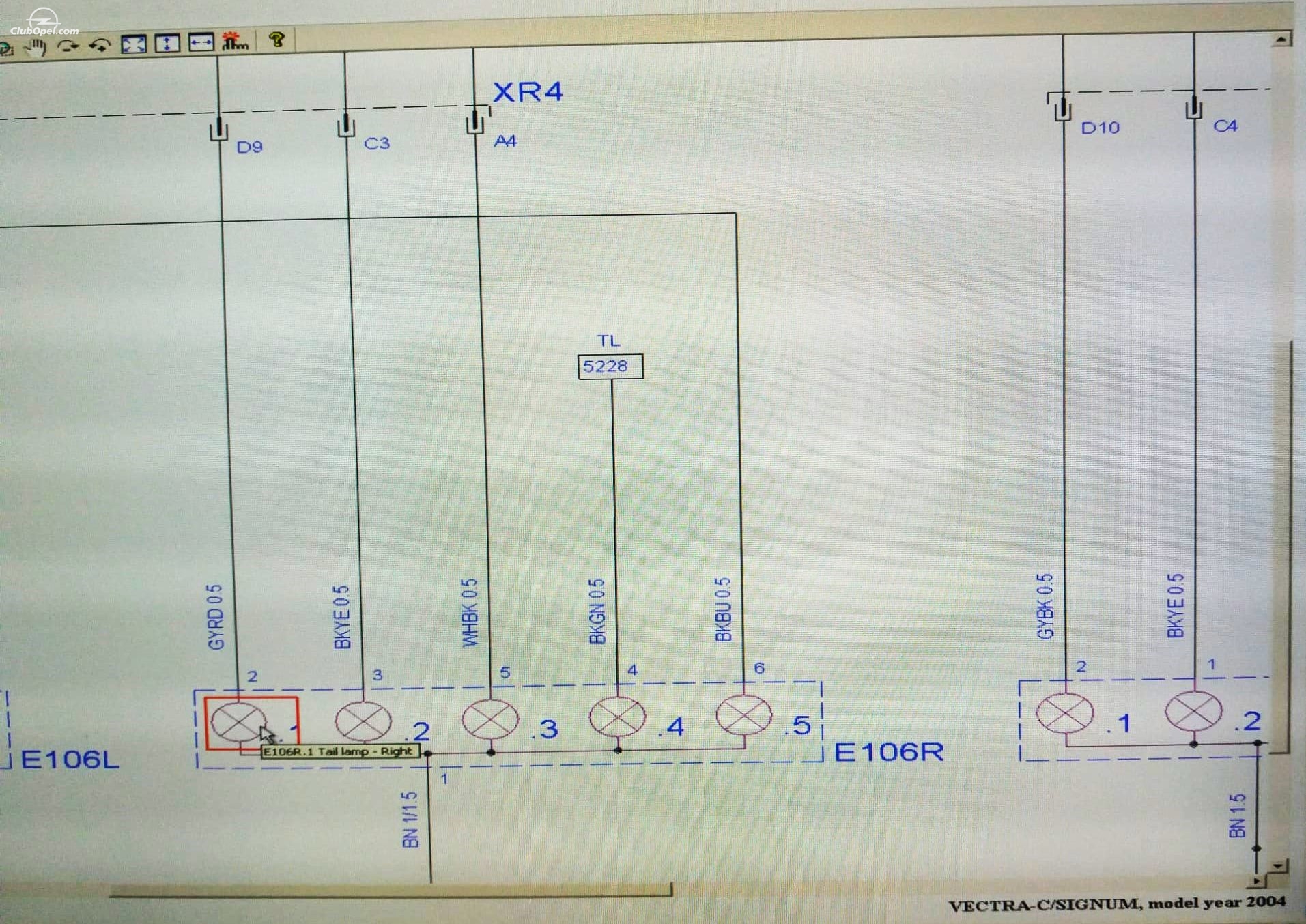

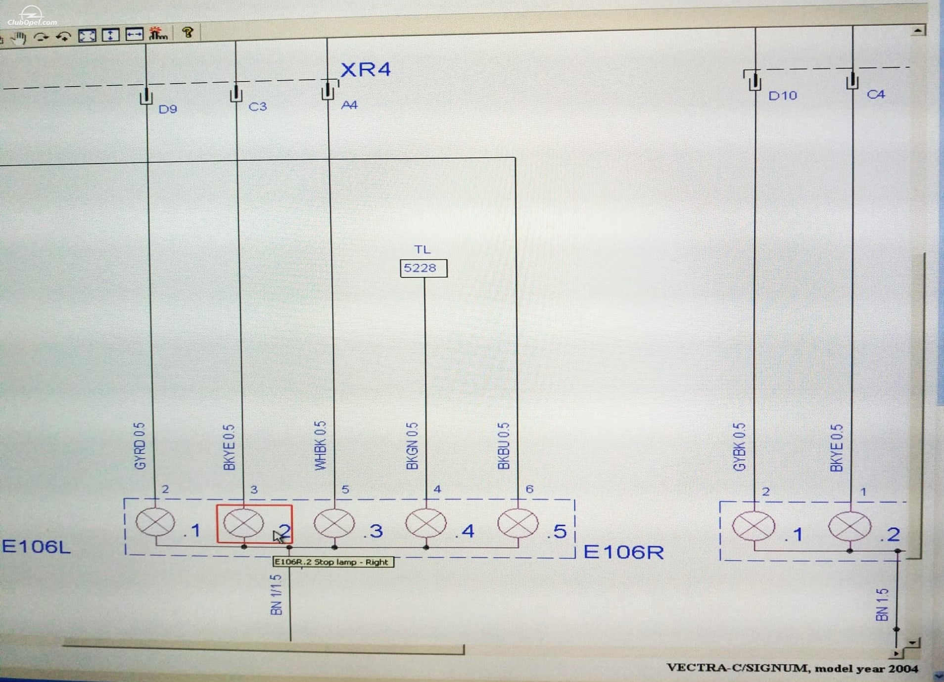

Nici eu nu cunosc exact, si nu stim nici chiar toate datele necesare, dar asa in graba ...
Din ce vad eu (pe schema), sunt circuite separate pentru Stop Frana si Lumini pozitie.
Asta inseamna ca sunt doua fire separate (negru si Negru cu galben), din mufe separate de pe REC.
Personal, tot la soclul becului m-as gandi, presupunand ca este bec cu doua "faze".

M-am uitat pe doua programe diferite, pe masini din 2004 (primul an in care gasesc Z19xxx) si din 2008 (ultimul an de Vectra C) si este asa cum am spus eu.
Am gresit culoarea unui fir, Negru fiind la Estate, la celelalte fiind Gri cu Rosu si faptul ca sunt in mufe diferite (tot asa, mufe diferite la Estate, aceeasi mufa la celelalte caroserii).
Foarte posibil sa fie greseli, nu am avut treaba personal, deci pot sti doar ce vad in scheme.
Scuze pentru calitatea imaginilor.

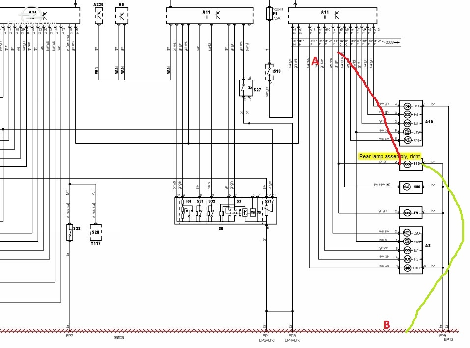

Sa masoare cu un instrument de masura intre punctele A si B daca ajunge tensiune cind pune pozitia,sau cu o lampa de control.Cele doua puncte unde se va masura trebuiesc cit mai departe de soclul becului,ca sa se poata observa unde se intrerupe circuitul.
Nu stiu daca schema respectiva corespunde instalatiei masinii.Din ce imi aduc aminte,de la becurile spate stinga,la cele spate dreapta,de obicei se puneau fire in paralel...pe vremuri.

In general, la masinile de generatie mai noua, nu mai merge treaba cu masuratul tensiunii, atunci cand becul este ars.
Calculatoarele (oricare ar fi ele) intrerup alimentarea acelui circuit, daca sesizeaza ca nu exista consumul asteptat.
Circuitele sunt separate, tocmai pentru a putea fi detectat consumul pe fiecare bec si deci, a putea fi afisata eroarea de bec ars.
Punctele insemnate pe schema, duc la unul dintre becurile de la numar.

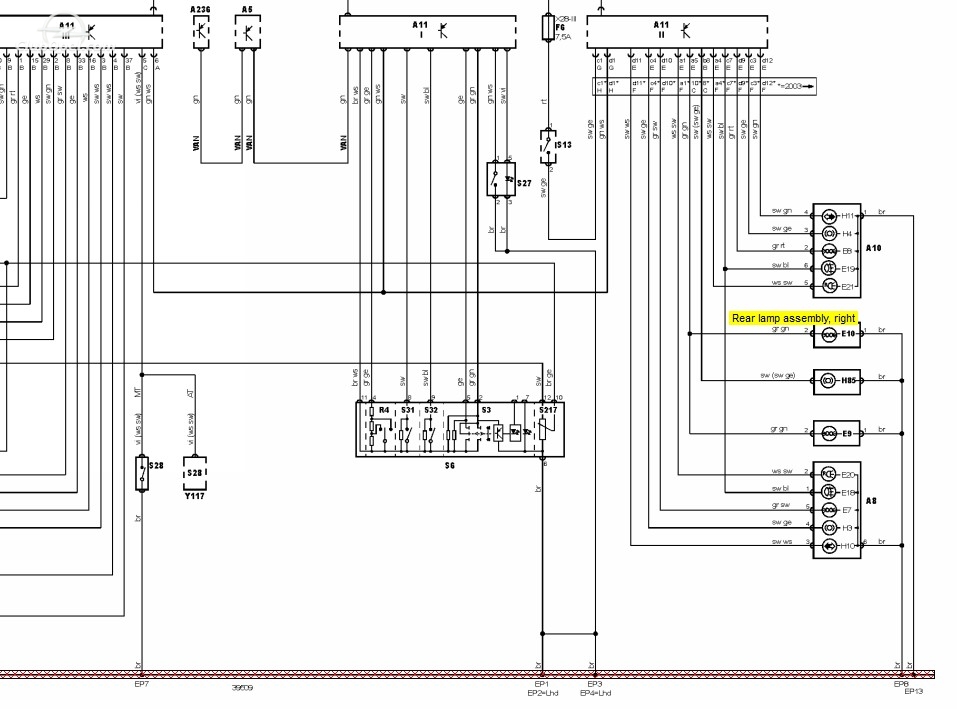

Daca am avea schema electrica,exacta a masinii poate am reusi sa-i dam o mina de ajutor omului.Daca se alimenteaza separat dintrun modul partile stinga si dreapta,cred ca va trebui sa schimbe acel modul,sincer nu am ideie cum este la opel,cu toate ca in ziua de azi,opel sau bmw ori audi,sint cam acelasi lucru,se copiaza unul pe altul.

Schema exacta este pusa deja, chiar din doua programe diferite. Se observa clar din ce modul (REC) pleaca firele, din ce mufa si ce pin, ce culori au si unde ajung.
Este mai mult decat necesarul pentru a putea fi masurata continuitatea lor si izolarea față de masă (GND), cu un banal instrument de masura ... old school.
Personal, suspectez soclul becului (desi a fost mentionat ca a fost schimbat) sau chiar faptul ca a fost montat un bec necorespunzator.
Nu exclud nici varianta unui REC defect, dar inainte de a trece la schimbari, trebuie clarificat ca este defect, prin verificarea indeplinitii conditiilor necesare. Cel mai simplu, masurarea filamentelor becului, direct in mufa REC.
