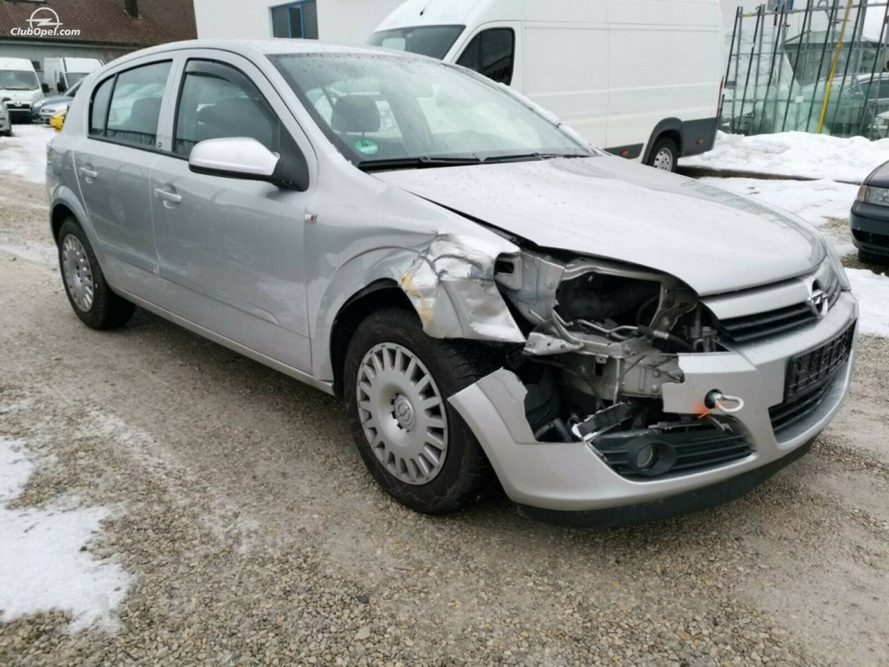

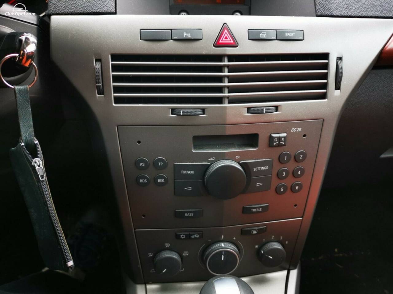

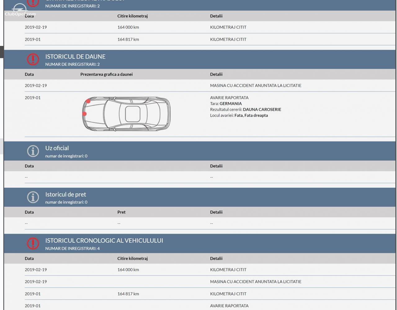

Salutare. Am fost astazi sa o vad, se prezinta binisor. Lufturile nu sunt perfecte dar sincer era de asteptat la o masina de 15 ani. I-am scos raport auto dna este luata din licitatie, a fost troznita in partea dreapta fata far, bara si aripa, din ce am vazut in poze lonjeronul nu parea afectat si nici n-am vazut nimic la ochi astazi, e reparata destul de ok. Lufturile la haion iar sunt un pic inegale. Am pozele din anunt si ce am facut eu astazi si din licitatie dar nu vad cum pot atasa. Capacul ala de plastic sub care cred ca este distributia era crapat si lipit cu ceva poxipol. De asemenea, radio este cu caseta! Deci trebuie inlocuit si ala.
In rest, na, cat am putut sa o fatai un pic printr-o parcare.
Din punctul meu de vedere daca se aseaza bine pe drum si nu ploua in ea e suficienta ca prima masina, trebuie sa-i zic astuia daca vreau sa-i scoata numere rosii ca sa pot sa o scot pe drum si sa ajungem cu ea la service. Ultima inregistrare din germania de la licititatie a fost cu 160k in bord, alte inregistrari nu erau in raport. O sa incerc sa sun la opel sa vad daca au ei altceva.
edit: Daca mi-o lasa la 2000-2100 eu zic ca ar fi un pret mai corect.

Eu unul sugerez sa o uiti. Sunt curios cum se poata crapa acel plastic... pozele le pui prin a da click pe raspunde si sub caseta de text ai adauga imagine. Eu zic sa iti cauti alta masina.
PS: cum mama naibii sa aiba astra h radio cu caseta? La astra h minimul este cd30...

Nu stiu de pret, eu am vrut sa iau din zona, nu stau sa ma duc pana la cocorasti munte pentru o astra din 2005... Are 166.000 in bord, ultima inregistrare din ianuarie 2019 cu 164.000 la licitatie, altceva nu este in raport. O sa ma uit prin Bucuresti, poate gasesc una mai acatarii.
Edit: trager nu cred ca l-a schimbat. In poza facuta astazi se vede diferenta la lufturi, pe stanga cum te uiti e aproape lipita capota de aripa.

Din pacate nu. Sunt 3 lulele in raport.
