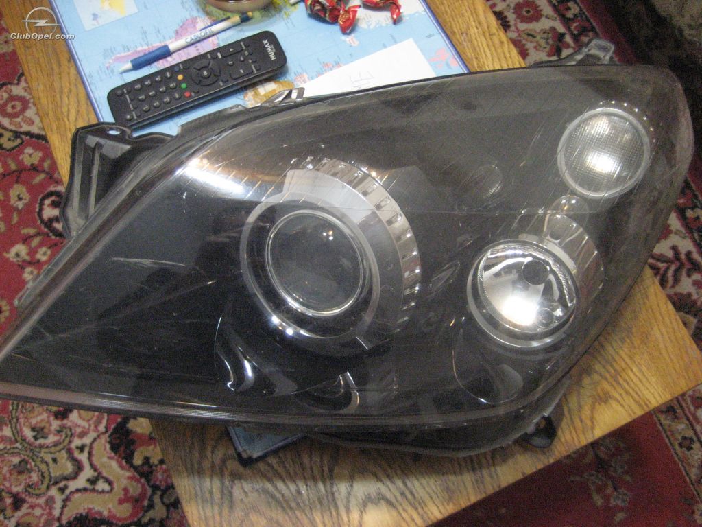

cu ceva timp in urma am început proiectul cu proiectoarele pe care l-am dus la bun sfarsit, urmeaza faruri cu lupa bineinteles original GM farul si kit xenon aftermarket.
Momentan am gasit far pe stanga
Cand o sa fac rost si de cel pe dreapta ma apuc de treaba si revin cu detalii.

@Dan56,spalator faruri am,tot la 4300k ma gandeam si eu,si sa inteleg ca in farurile astea becurile aftermarket nu orbesc? @GabiB-77,am gasit si AFL dar cred ca este o investitie prea mare,am luat faruri lupa originale GM goale fara calculatoare,becuri,ca after nu prea as pune.
@costel.diaconu,eu am luat farurile,astept detalii dupa ce le montezi,in caz ca nu le montez eu mai repede.

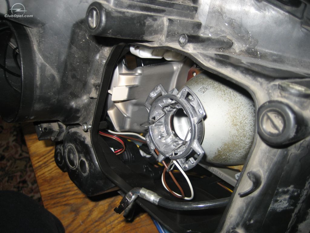

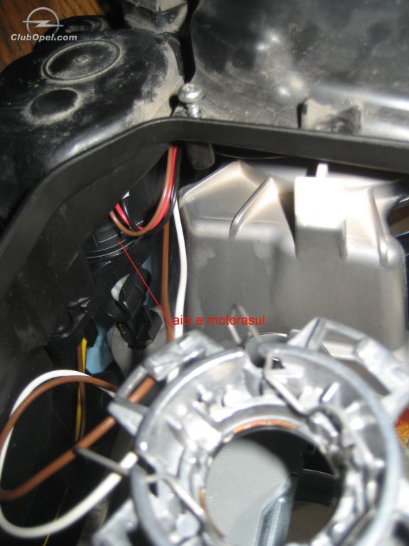

Cel original cu lupa pe care il am eu are motoras incorporat, si o sal fac sa mearga din butonul de reglaj din blocul de lumini, adica o sa am reglaj ca la farurile fara lupa ca nu ma intereseaza AFL, vreau sa-l reglez cum vreau eu si cand vreau eu nu cand vrea el.
  • GabiB77
  • Mesaje scrise: 2,346
costel.diaconu a scris:Cel original cu lupa pe care il am eu are motoras incorporat, si o sal fac sa mearga din butonul de reglaj din blocul de lumini, adica o sa am reglaj ca la farurile fara lupa ca nu ma intereseaza AFL, vreau sa-l reglez cum vreau eu si cand vreau eu nu cand vrea el.
Sunt un pic confuz in ceea ce vrei sa spui (probabil un pic bruiat din cauze colaterale)... deci are motoras de reglaj ca orice far original fara lupa? te superi daca faci o poza sa vedem si noi aici? Daca are acest motoras ce trebuie sa-i mai faci sa culiseze din butonul de la blocul de lumini? NU e suficent doar sa-l conectezi si gata, functioneaza si reglajul? sau e nevoie sa modifici niste fire care "mergeau" la AFL si sa le tragi inapoi in mufa de conectare far?
  • costel.diaconu
  • Mesaje scrise: 86
  • Masina: Astra 2005 z16xep
  • Cont inregistrat: 27 Apr 2009
O sa functioneze si reglajul, doar sus jos bineinteles.
