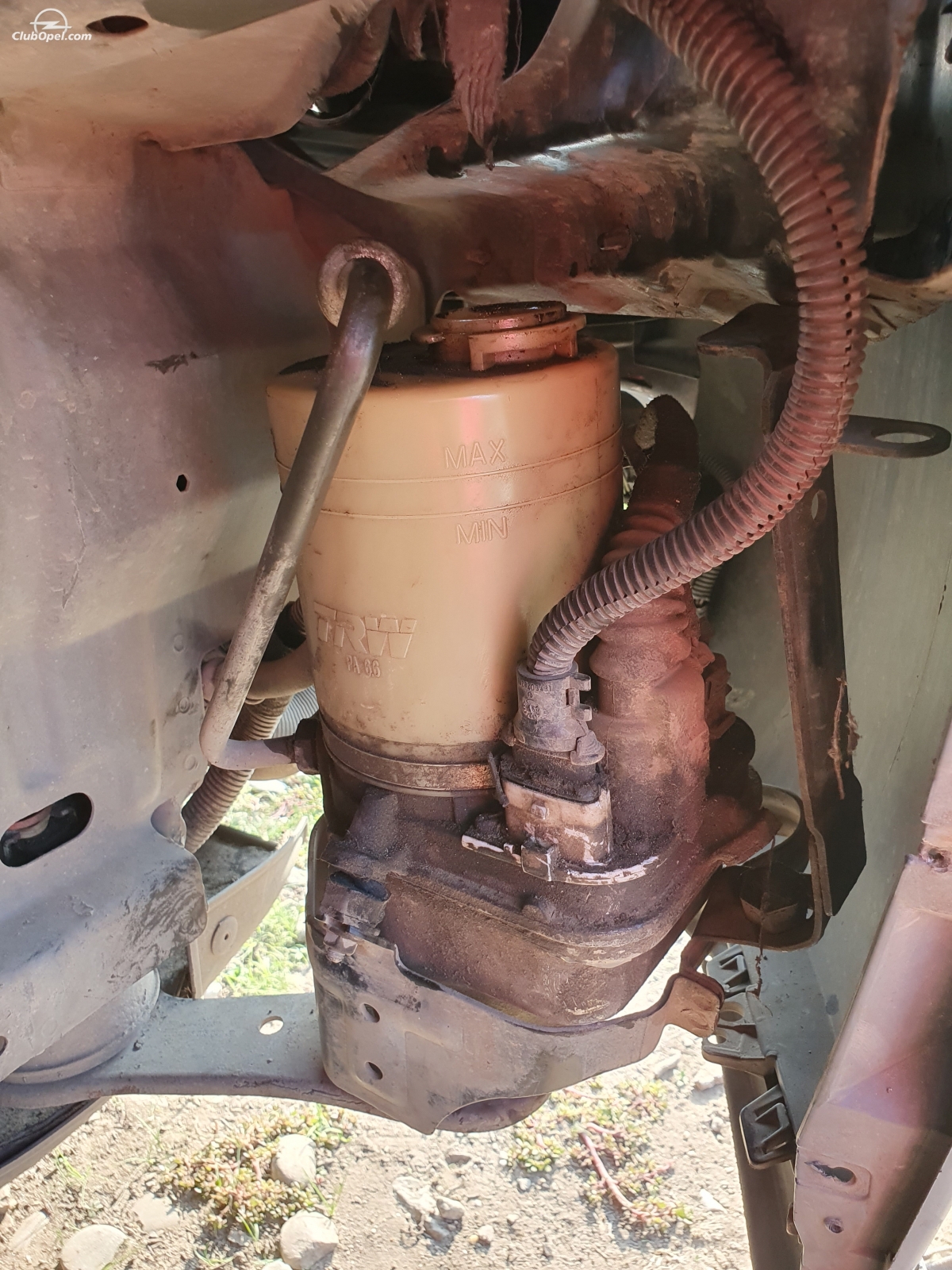

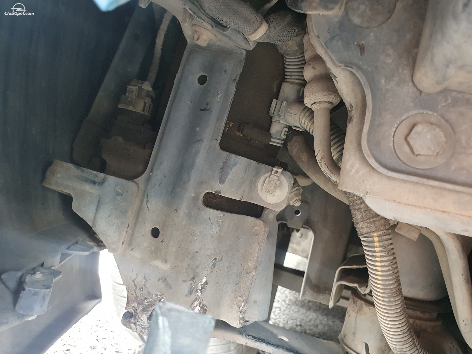

Salutari, am avut o lovitura cu un bolovani de a spart proiectorul și a îndoit suportul de la servo, l-am îndreptat înapoi ca atingea de roată iar a 2-a zi se auzea un fel de bâzâit ca "o freza de dentist când pileste dintii" și la viraje și când sta pe loc, am observat că și pe pompa praful este ușor umed, ce poate fii acel bâzâit?

Cel mai probabil, este afectat și altceva în urma loviturii...trebuie cercetat cu atenție...vreo conductă îndoită, poate corpul pompei deformat, greu de zis din fața tastaturii...trebuie căscat ochii pe problemă...

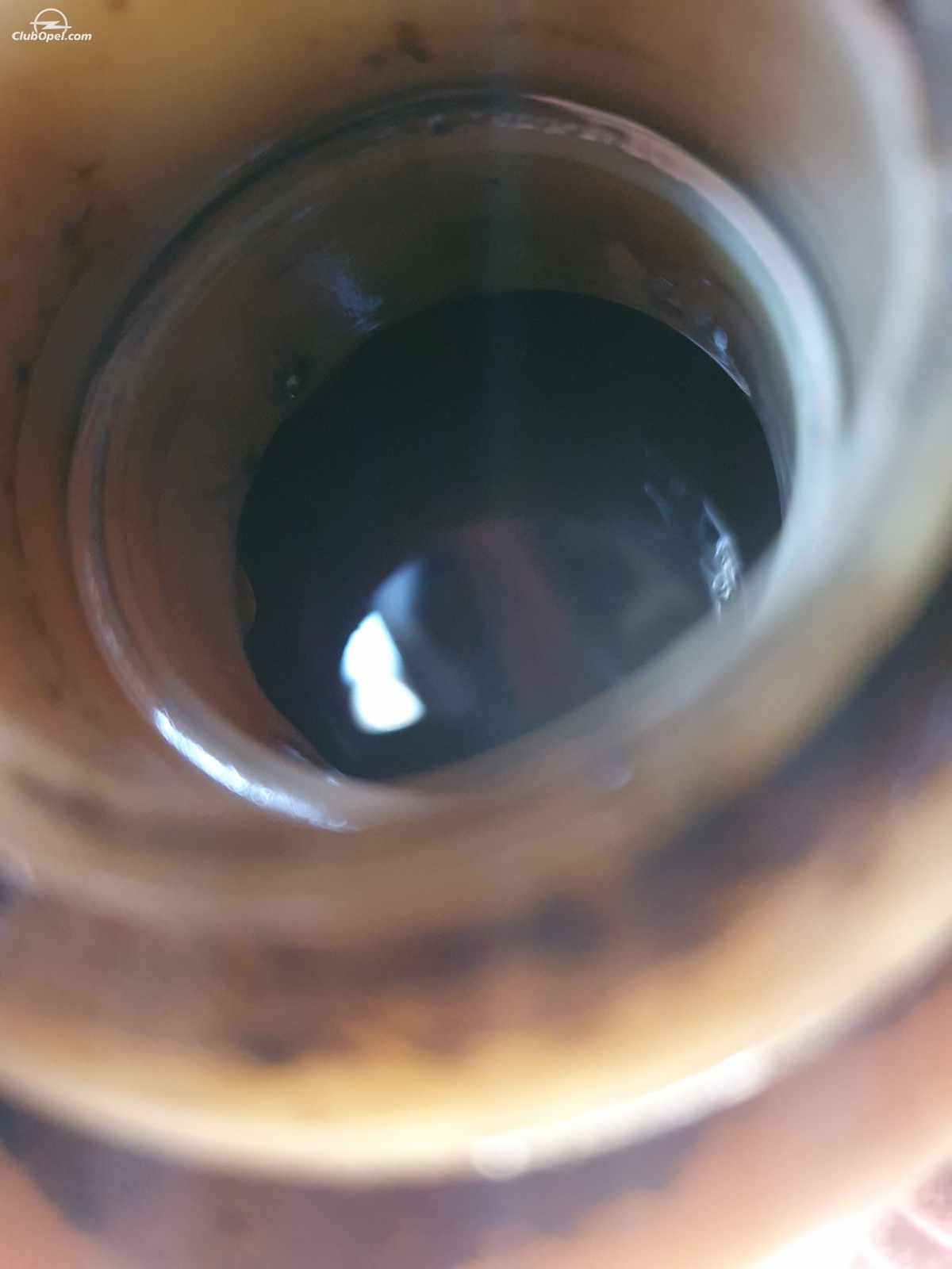

Am desfăcut protecția din spatele bării și m-am uitat la pompa, nu pare sa aibă scurgeri sau altceva, lichidul este la nivel, cred ca este un rulment sau ceva la pompa, am găsit de la 150-400 de lei SH pompa, cred ca o voi inlocuii curând, doar ca nu știu cu ce ulei sa completez. El pare a fii verzui sau incolor, aveți cumva vre-o idee ce fel de ulei de servo sa pun?

Vezi aici: https://www.clubopel.com/rev...servo-recomandate
