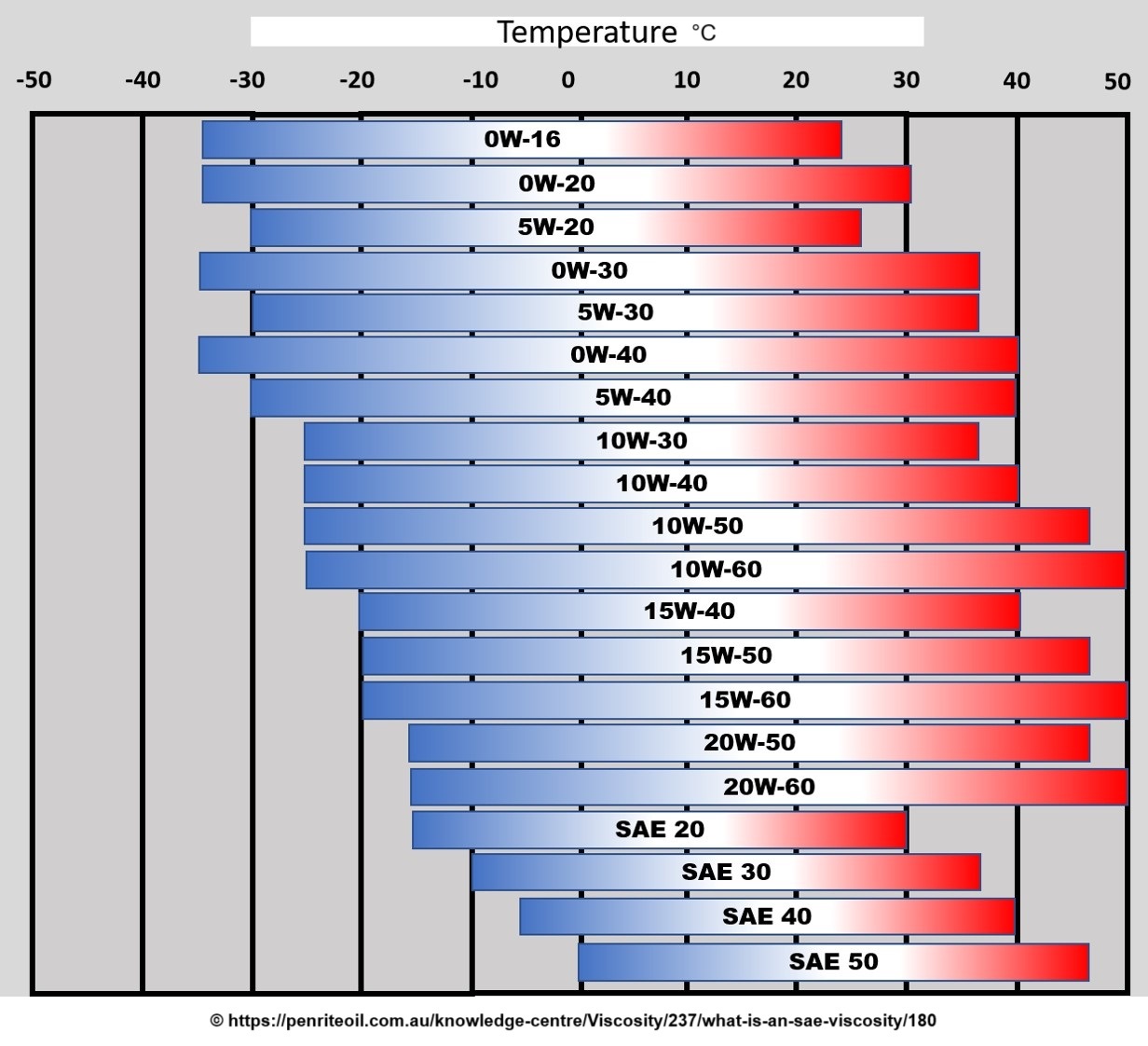

Clase de vâscozitate a uleiului de motor | |
până la -25°C: | 5W-30 sau 5W-40 |
sub -25°C | 0W-30 sau 0W-40 |
Extrase din manualul de utilizare vx-vectra-c-july-2007.pdf (lb. engleză).
Diagramă viscozități ulei motor

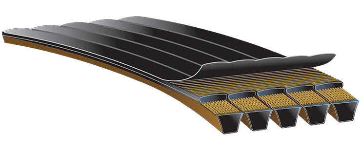

Înlocuirea curelei de accesorii, motoare pe benzină (indicație generală). | La fiecare 6 ani sau 90.000 km |
Înlocuirea curelei de accesorii la motoarele diesel (indicație generală). | La fiecare 10 ani sau 150.000 km |
Înlocuire curea accesorii la Z19DT, Z19DTL |
La fiecare 10 ani sau 120.000 km
Cod Z19DTx: 13 40 261 / GM 93192015 |
Înlocuire curea accesorii la Z19DTH, Z30DT. |
Cod Z19DTx: 13 40 261 / GM 93192015 Cod Z30DT: 63 40 611 / GM 97350979 |

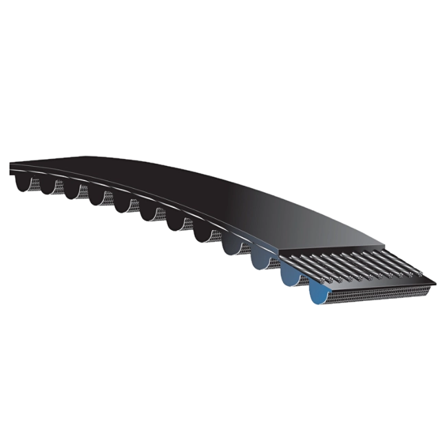

Înlocuirea curelei dințate și a rolei de tensionare la Z16SE. | La fiecare 8 ani sau 120.000 km |
Înlocuirea curelei dințate și a rolei de tensionare la Z16XE, Z18XE, Z18XEL. | La fiecare 6 ani sau 90.000 km
Înlocuirea curelei dințate și a rolei de tensionare la Z16XEP |
Cod kit: 16 29 066 / GM 95516739 |
Înlocuirea curelei dințate și a rolei de tensionare la Z18XER |
Cod kit: 16 29 067 / GM 95516740 |
Înlocuirea curelei dințate și a rolei de tensionare la Z32SE, Y26SE, Y32SE | La fiecare 8 ani sau 120.000 km |
Înlocuirea curelei dințate și a rolei de tensionare la Z20LET, Z22XE | La fiecare 4 ani sau 60.000 km |
Înlocuirea curelei dințate și a rolei de tensionare la Z19DT, Z19DTL, Z19DTH, Z30DT. |
Cod kit Z19DT, Z19DTL: 66 06 028 / GM 93191277 Cod kit Z19DTH: 66 06 029 / GM 93191278 Cod kit Y30DT [LB5]: 16 06 363 / GM 93196789 Cod kit Y30DT [LDH]: 16 06 366 / GM 93196790 |
Înlocuirea curelei dințate și a rolei de tensionare la Z17DTH | La fiecare 10 ani sau 100.000 km |
