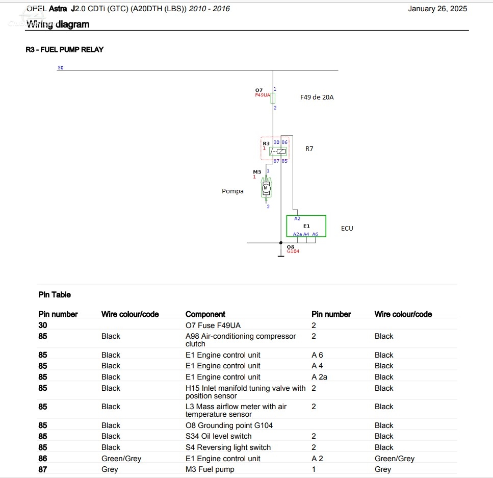

De ce nu incepi cu verificarile pe care le poti face mult mai simplu?
Poti verifica daca siguranta este buna, daca ajunge +12V la releul pompei, daca releul este comandat sau nu si daca este comandat, daca si trimite acei +12V spre pompa (atunci cand este comandat).
Sunt chestii care se pot face in maxim 10 minute si avand la dispozitie doar manualul unde se explica functia sigurantelor si releelor.
Daca am inteles eu bine despre ce masina si ce motor vorbim, uite un mic ajutor.
  3. Astra J
