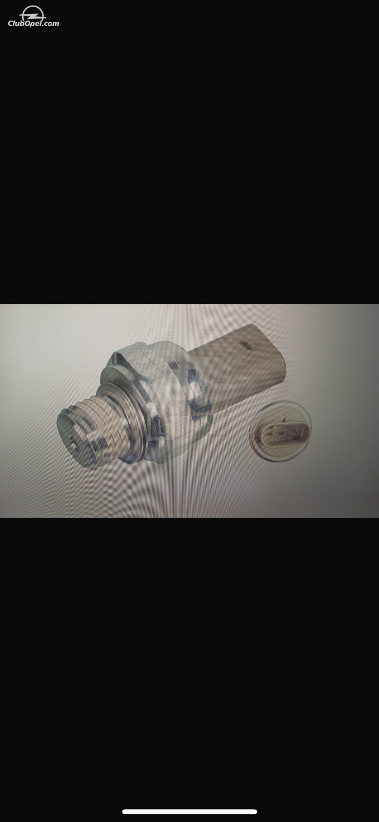

Salutări , îmi apare pe tester ca senzorul de presiune ulei este ars și aș vrea să îl schimb dar nu știu unde este poziționat
Opel Zanfira C 2.0 CDTI 2013
MODEL: Senzor presiune ulei
MOTOR: 2.0 CDTI

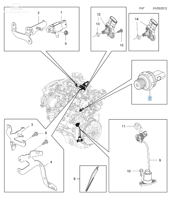

Nu știu ce motor ai pentru că nu ai menționat codul motor așa că atașez o diagramă pentru un 2.0 CDTI la întâmplare:
(numărul 7)
Dacă problema persistă, următorul suspect este garnitura dintre pompa de ulei și blocul motor.
