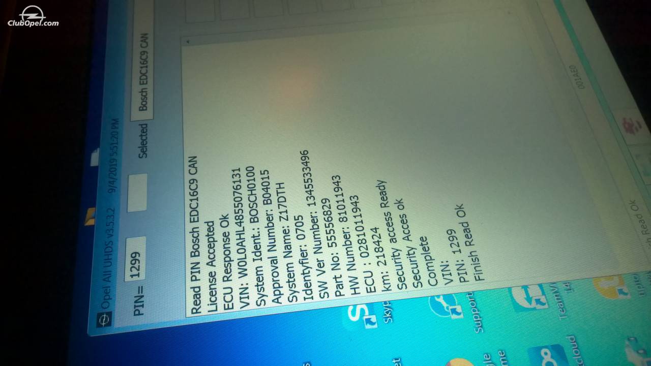

La masina mea, Astra H 2005 diesel... s-a citit carpass-ul asa :
Deci puteti sa o luati in calcul la ,,Variantele pentru aflarea codului de securitate,,.

ahappyuser a scris:La masina mea, Astra H 2005 diesel... s-a citit carpass-ul asa :
Stiu ca invii topicul, ce hardware ai folosit sa poti folosi programul?
  • ahappyuser
  • Mesaje scrise: 6,777
Nu stiu sa zic… citirea nu am facut-o eu, am platit pe cineva.
  • sebage
  • Mesaje scrise: 2,643
Interfata de la SMOK, la fel ca si softul.
Mult prea costisitoare pentru a fi folosite la nivel de hobby, se justifica doar pentru cineva care traieste din/pentru asa ceva.
