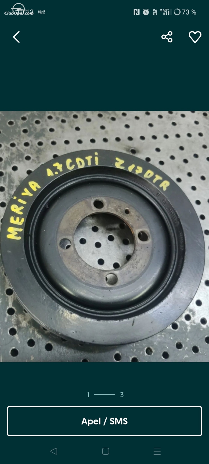

Așa arată fulia la mine ,la vibroken
Are cauciuc pe undeva?
Like cr0m, bibu16v
  • Mesaje scrise: 7,310
Pare că nu...dar poate răspunde un coleg care știe precis...

  • corsablue
  • Mesaje scrise: 3,024
Nu are.
