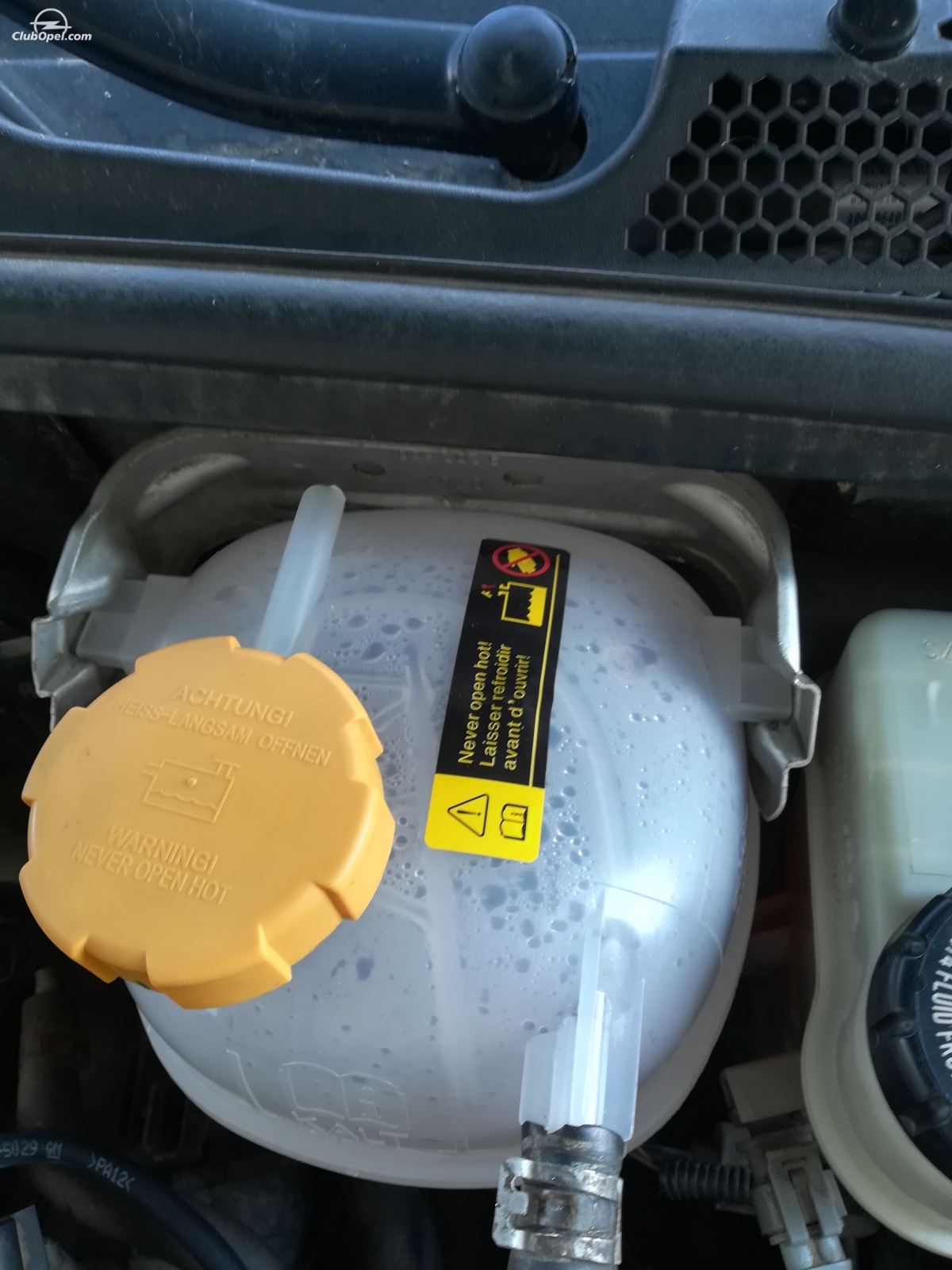

Salut!
Acum câteva luni am schimbat vasul de expansiune,în trecut am avut topran și a crăpat pe dedesubt , l am schimbat cu altceva mai scump (marca italiană parca) și îmi tot dă coolant level , de vreo 2-3 săptămâni a început să mi dea , plutitorul se aude în el, senzorul l am schimbat dar tot îmi dă.
De menționat ca și senzorul e tot marca topran deci nu mai vreau sa aud de topran.
Ce văd și senzor îmi recomandați in afara de original gm? Acolo ceva ok la bani nici cel mai scump nici cel mai ieftin.

Revenind la noul topic deschis...ăsta e sensorul:
GM 93179551 13 04 702 Sensor, coolant level .
LE
Ți-aș recomanda Febi/SWAG(cam același lucru)...asta, dacă ești ferm convins că plutitorul circulă liber pe tija lui.

Până acum arăta eronat cu senzorul ăla topran , îmi apărea în continuu “Coolant level” chiar dacă eu aveam antigel. Acum după schimbare, cu senzorul ăsta original dar nu nou (de menționat ca am dat și cu spray de contacte electrice pe mufă și pe pinii senzorului) îmi apare la 10-15 secunde după ce pornesc mașina. În rest nu mai apare deloc, am făcut drumuri lungi zilele astea și nu apare.

Am înțeles , în principiu de vină ar fii senzorul. O să scot antigel din vas cu o seringă din nivel să vedem dacă o să dea eroare în mers.
Like bibu16v
  • scosmyn
  • Mesaje scrise: 342
  • Masina: Astra H 2005 Z16XEP
  • Cont inregistrat: 26 Mar 2018
Am scos azi antigel cat să fie sub nivel și la fel face , da Coolant level doar când o pornesc și după nu mai dă deloc.
Deci trebuie schimbat senzorul.
