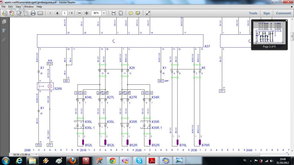

Am verificat si am cabluri la muf trase, dar nu complet! atasez schita butonului sa vedeti cum sta treaba!
si avem asa:
S268 este butonul! Numaratoarea la mufa din bord incepe de jos in sus si in acea mufa lipsesc pinii 1 si 3! pinul 2 duce la bcm, pinul 4 duce la minus, pinul 5 de la buton duce duce prin mufa X1 pinul26 la ABS la pinul 3, pinul 6 duce la minus prin mufa X1 prin pinul 25! Acum mufa nu am vazut-o dar din cate am inteles este in spatele plasticelor de la stalpul soferului, in partea de jos! Minusul il am la pinul 4, dar imi lipseste minusul la pinul 6! Adica este undeva intrerupt! Se poate verifica cu un ohmmetru si un ac! se baga acul in mufa la pinul 4 sau 6 si cu ohmmetru se masoara cu un cablu pe ac si cu celalalt pe balamaua de la usa sau ceva sa dea la masa! Mai merge sa fii si pe buzer si daca tipa inseamna ca ai continuitate! La mine cred ca este intrerupt din fabrica undeva in mufa X1!
A desfacut cineva pe acolo si stie unde e mufa asta exact? Cica ar trebui sa aibe vreo 100 de cabluri in ea sau aproape!
  • romi_n
  • Mesaje scrise: 23
  • Masina: Insignia 2013 A20DTE
  • Cont inregistrat: 27 Feb 2010
Da, am desfacut eu. E mufa mare care se conecteaza la panoul cu sigurante in care se infige BCM.
Daca tii mortis sa faci ca la fabrica poti incerca sa te legi la X1 la pinul 26 apoi la ABS pinul 3 , dar atunci cred ca ar fi bine daca poti face rost de pinii mama-tata din conectorul X1 in caz ca acestia nu sunt.
Din cate inteleg din schema, butonul este 'push-buton' fara retinere si nu face altceva decat , la apasare, sa puna pinul 3 de la ABS la masa.
Apasat o data- ESP inactiv(ar trebui sa-ti apara si pe bord martorul) apasat a doua oara -ESP activ(se stinge martorul).
Eu as proceda asa:
Pinul 4 si 6 i-as lega impreuna si apoi la cea mai apropiata masa.
Pinul 2 l-as lega impreuna cu firul de la alt LED de buton sau LED unitate audio- vezi in TIS la care poti

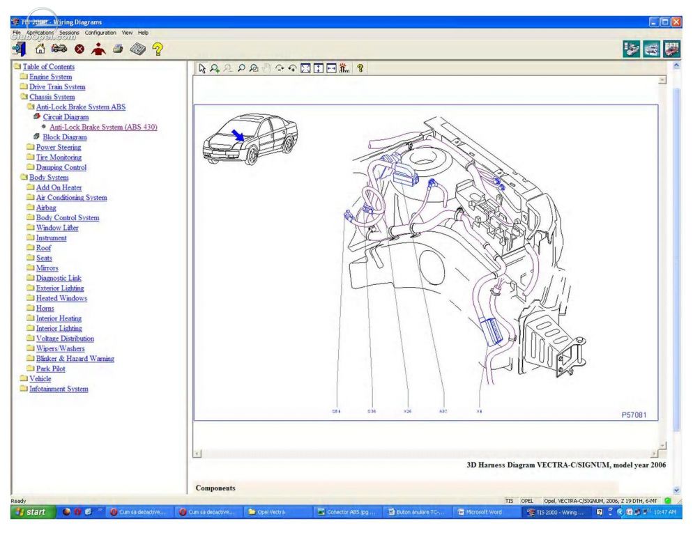

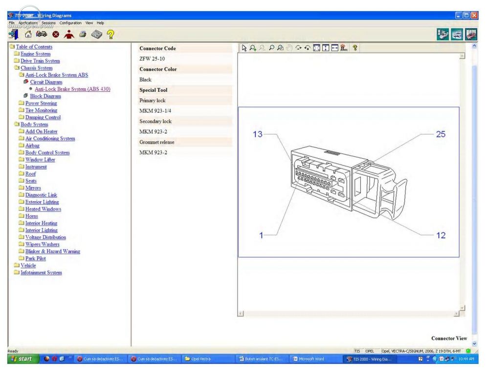

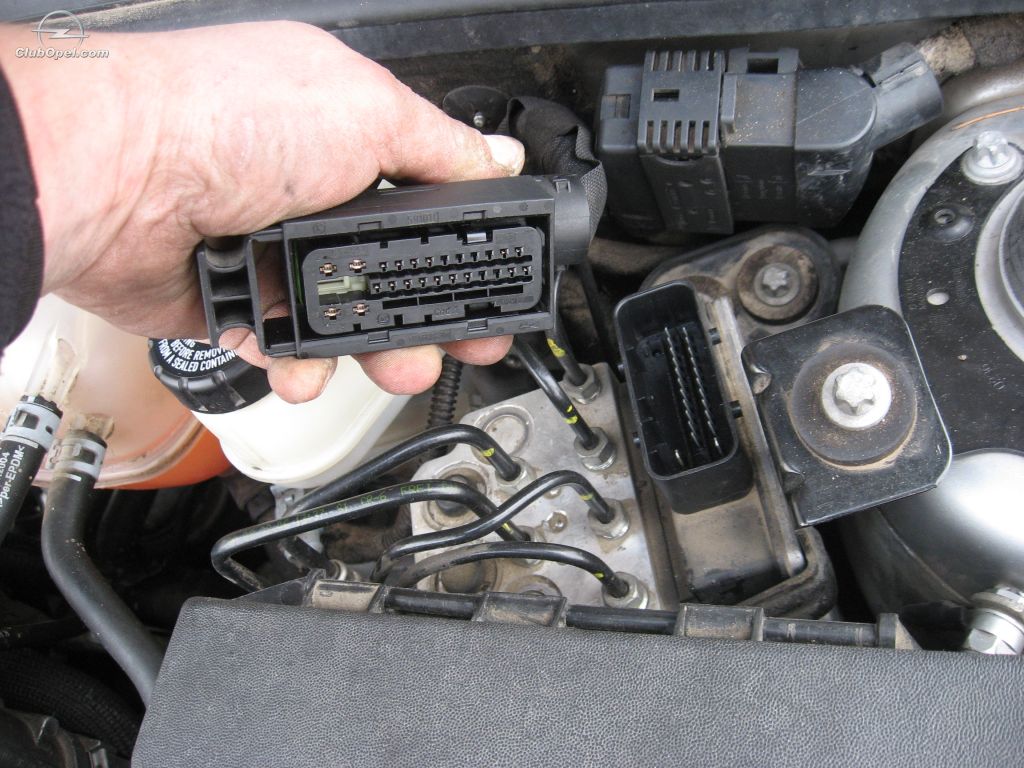

Pinul 5 l-as duce direct la pinul 3 de la mufa ABS( vezi tot asa sa faci rost de pini daca nu sunt)- Vezi tot in TIS sau mai sus chiar ai poza mufei ABS.
Rog sa ma corecteze cineva daca gresesc. Exclamation
Si eu sunt interesat de asta, dar nu am facut rost de butoane.
Conectorul ABS este X37 din prima imagine.

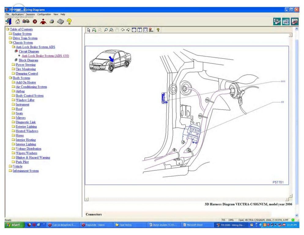

Legat de locatia exacta a mufei X1:
- dai jos panoul de sub volan-5 suruburi torx de 20;
- scoti protectie prag stanga-tragi de ea in sus dinspre fata spre spate;
-desfaci panou lateral stanga-2 suruburi torx de 20;
X1 este mufa mare si gri.
Daca vrei sa scoti mufa ar fi bine sa o faci cu bateria deconectata sa eviti erorile ulterioare.

am intampinat o problema! de la buton la mufa X1 ajung toate firele!firele care vin de la buton intra in mufa mama din mufa X1! dar de la X1 partea tata pleaca firele dar nu ajung la destinatie! Si anume firul 25 mov cu alb care duce la minus si firul 26 alb cu negru care duce la pinul 3 de la abs! din mufa X1 (tata) pleaca amandoua, dar nu ajung la destinatie! cum sa fac sa aflu unde sunt sau unde se opresc ca am desfacut mufa de la abs sa vad daca vine vreun fir acolo si nu ajunge nimic!

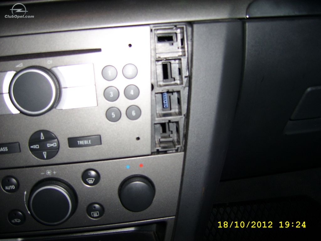

Ursu/\82 a scris:tocmai am fost la masina si am vazut ca as avea mufa pentrul butonul ESP! Cum pot verifica sa vad daca am si firele trase! Multumesc!
fiecare cu problema lui... zi-mi si mie te rog cum ai scos butoanele false fara sa dai jos aparatu.
  • romi_n
  • Mesaje scrise: 23
Cu doua pile subtiri de unghii sau cu doua lame de cutter sau cu doua surubelnite subtiri si plate.
Le bagi pe lateralele unuia din butoanele false si tragi cu ele de buton.
Ai grija sa nu strici marginea la casetofon Exclamation .
Dupa ce ai scos unul, celelalte se scot in aceeasi maniera, dar merge mai usor ca poti sa te ajuti si de mana.

In urma citirii acestui topic m-am motivat si eu sa-mi pun buton de ESP, doar ca nu am avut atatia bani pt buton original, si mi-am cumparat eu un buton de 5 lei care functioneaza perfect.. Bineinteles, mii de multumiri colegilor care au dezbatut topicul, schema este intradevar cu pinul 3 din mufa ABS la masa masinii. Stima !
