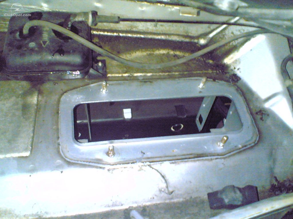

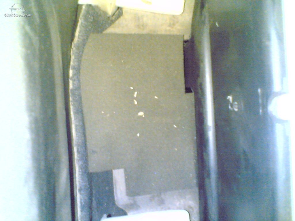

vectra b am si eu! da am desfacut grila de sub stergatoare si capacul acela din stanga si surpriza a fost ca nu am gasit nici o mufa acolo sub capac!

la mine in locul unde ar trebui sa fie mufa ECU arata asa:

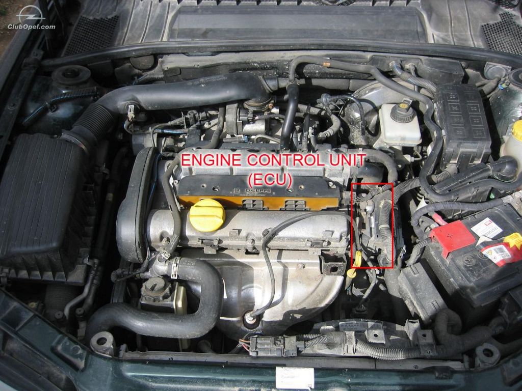

ASTA te ajuta?

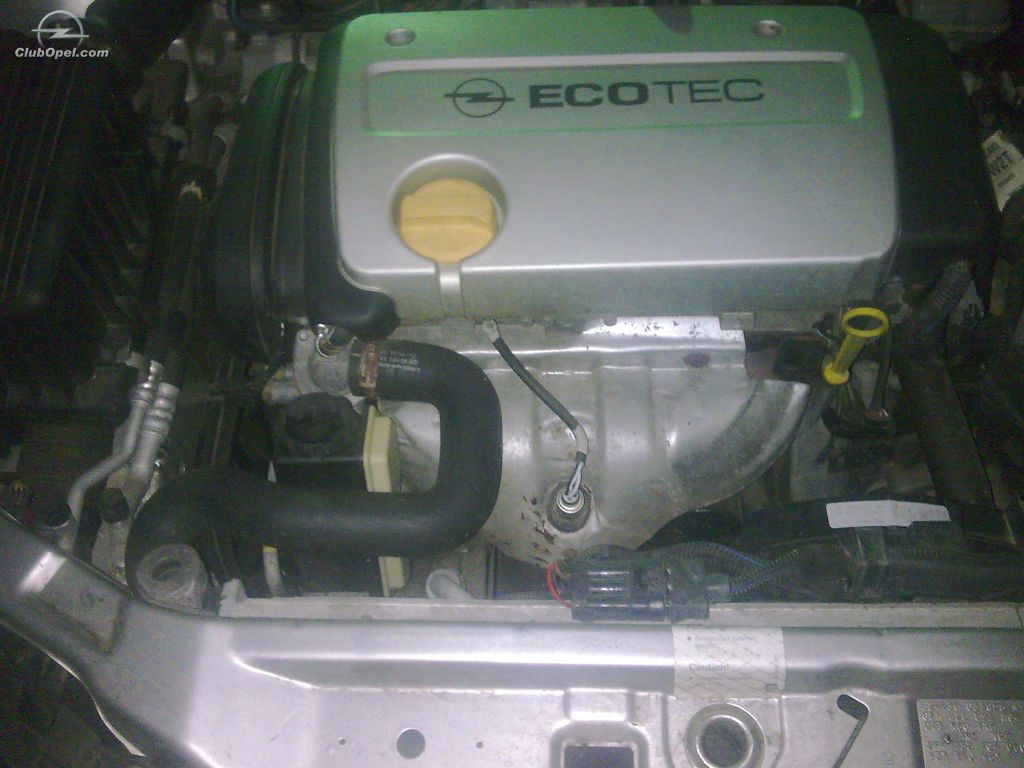

nu ma ajuta fratioare ca am motor 1.6 16v benzina si nu este pozitionat ca in poza de mai sus!!!eu in zona aia am bushonul de ulei mai jos termostatu de la apa si vasul pt lichidul de servo!uite o poza facuta acum!!!

Cam tarziu ai specificat tipul motorului. Ai scuzele mele ca nu m-ai inteles de la bun inceput. Sper ca data viitoare vei avea cel putin profilul completat.
In cateva minute te ajut si cu problema... numa' ce am ajuns acasa.
Sa inteleg ca ai Z16XE?

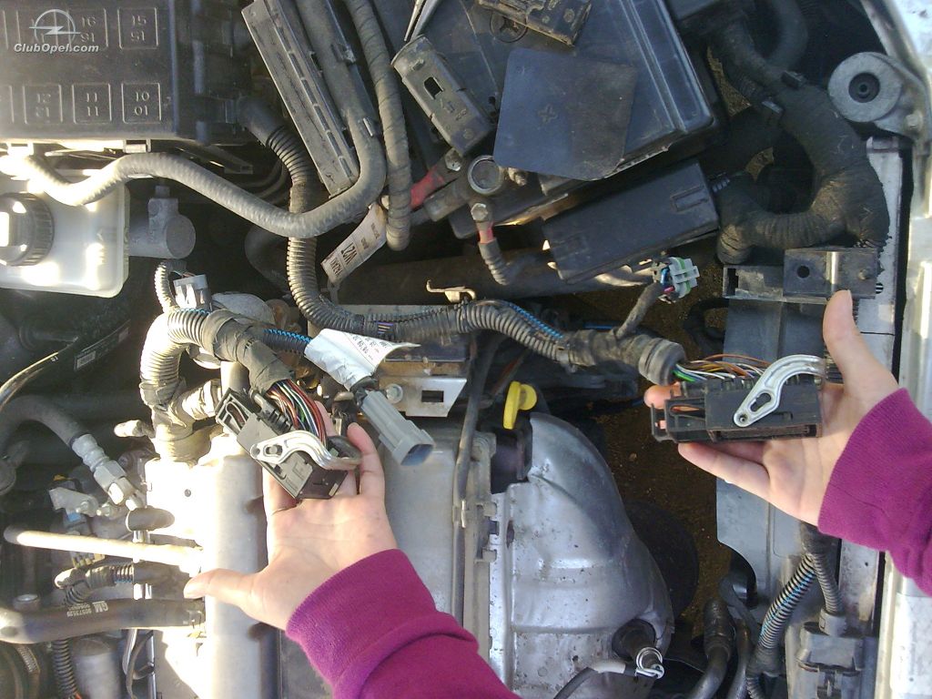

mii de multumiri pt locatie dar acum ce fac la ce pini ma leg si la care mufa? ca are doua una deasupra si cealalta dedesupt!

atasez o poza cu mufele ECU motorul Y16XE
este mufa din dreapta
pe mufa din dreapta nu am firul din pinul 47
ma poate ajuta cineva sa imi spuna care sunt firele din mufa tinand cont ca am motor Y16XE nu z16xe
