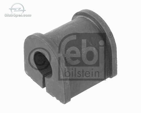

mai am o rugaminte...imi pocneste ceva pe spate...am inteles ca ar fi bucsele de la bara stabilizatoare...pot sa schimb numai bucsele sau trebuie schimbat shi altceva...am posibilitatea de a schimba bucsele shi atat...fara brat sau fara sa mai schimb shi bara stabilizatoare?

Bucsele de la bara stabilizatoare sunt doar bucsi simple de cauciuc. Se schimba fara bara Laughing

Le vezi doar de sub masina. Cauti bieleta antiruliu si vezi ca se prinde intr-o bara care merge de la o roata la alta. Pe bara ai 2 bucse care imbraca bara si o leaga de masina printr-o brida. La fel si pe spate.
Sa masori diametrul barilor. Difera si nu vei stii dimensiunea.

cred ca diametru de la bara stabilizatoare de pe spate este:
gts=19mm
sedan=17mm

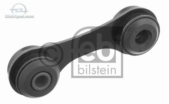

iti las si o poza cu bieleta antiruliu poate te intereseaza
