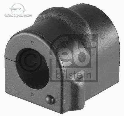

asa arata bucsile, am schimbat bucsile de la brate si le-am luat si pe astea, ce am gasit in comert .Febi parca...colierele nu le-am schimbat pt ca erau ok.Mie imi troncanea la gropi de la bielete antiruliu cand facea balans masina.
