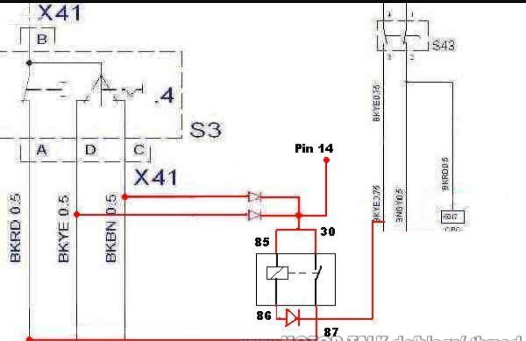

Buna ziua! Pentru cei mai experimentati.
Am gasit pe un site schema aceasta pentru semnalizare martor tempomat.Ce credeti despre ea?
O fi sigura ? Pentru a nu strica altceva..
Ce nu stiu este ce fel de diode se pot folosi in acest montaj.
Poate ajuta.
  • dan costea
  • Mesaje scrise: 386
  • Masina: Astra 2008 x14xep
  • Cont inregistrat: 25 Nov 2010
Puteti folosi diode 1N4007 .Acestea suporta un curent de 1A ,mult peste consumul unui releu .

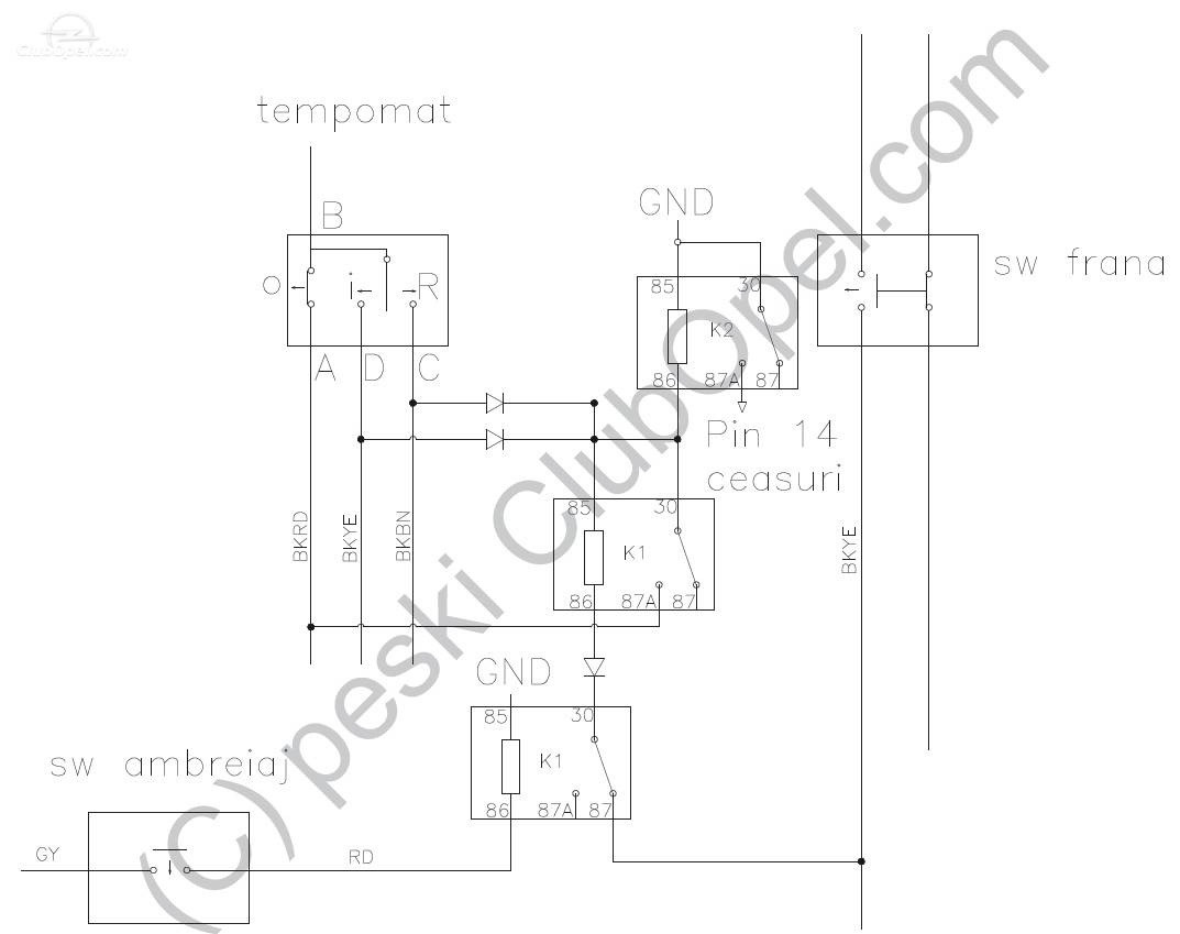

acea schema are niste dezavantaje 😃
1. Nu tine cont de viteza, va functiona si la 0km/h, motor oprit.
2. Nu-ti aprinde led-ul, pentru ca ai +12 pe iesire, iar led-ul se aprinde daca-l pui la masã
3. Nu tine cont de pedala de ambreaj
4. Nu va functiona daca ai led-uri pe frânã.
In alta ordine de idei... schema electricã mai poate fi completatã pentru a elimina neajunsurile enumerate la pct. 2 si 3. Folosesc montajul de mai bine de-un an pe Astra G Z17DTL si sunt multumit - inafara de clicãitul releelor.

Ma poti ajuta te rog cu o schema functionala?
Multumesc mult
  • peski
  • Mesaje scrise: 311
  • Masina: Signum 2005 Z19DTH
  • Cont inregistrat: 18 Mai 2015
Desigur

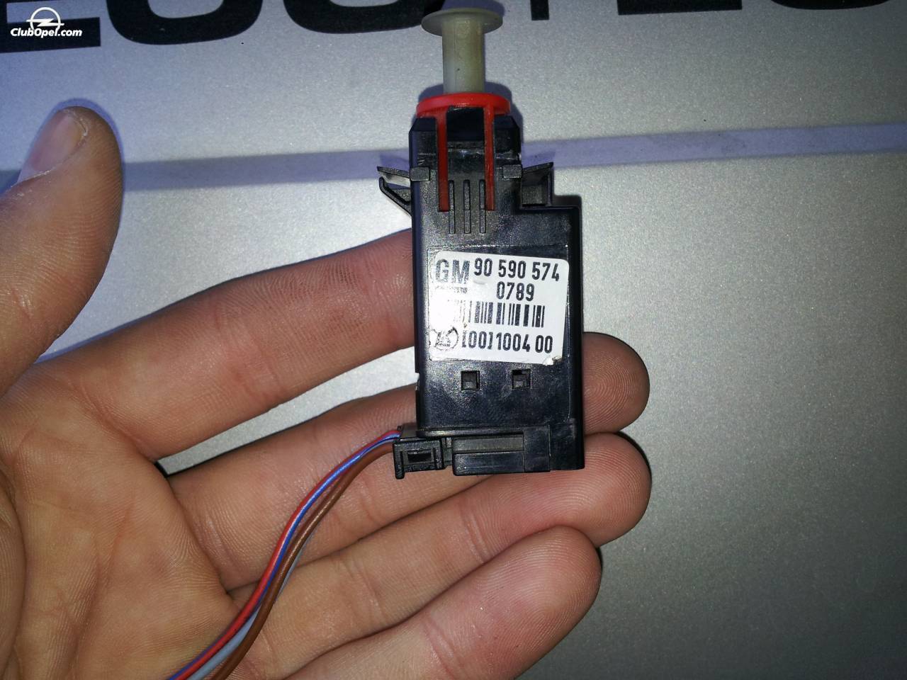

As mai avea insa 2 intrebari daca nu te superi.
1. Pot folosi diode 1N4007 cu a spus un coleg mai sus? Daca nu, ce diode sa folosesc?
2.La mine switch ambreiaj este cu 3 pini( fire) ,se vor folosi aceleasi culori?
Am atasat o poza cu modelul switchului meu.
Inca o data multumesc
  • peski
Poti folosi orice dioda generala vrei, curentul care trece prin ele fiind nesemnificativ. Se folosesc aceleasi culori de fire, indiferent de modelul sw ambreiaj.

Salut. Toate datale pe care mi le-ai cerut, inafara de valoare rezistentei, le ai pe schema electrica si in postarea de mai sus. Nu vreau sa par arogat, dar te rog citeste cu atentie. Rezistenta in serie e in functie de tensiunea de varf a led-ului si amperaj. Valoarea rezistentei, o gasesti in a 4-a postare pe pe aceasta pagina (27).

Can someone help me with this? Is the photo below correct?
On the cruise control switch, from position ''C'' a wire goes to relay contact 85 and from ''D'' a wire goes to both 86 and 30 relays contacts?
Is this correct?
