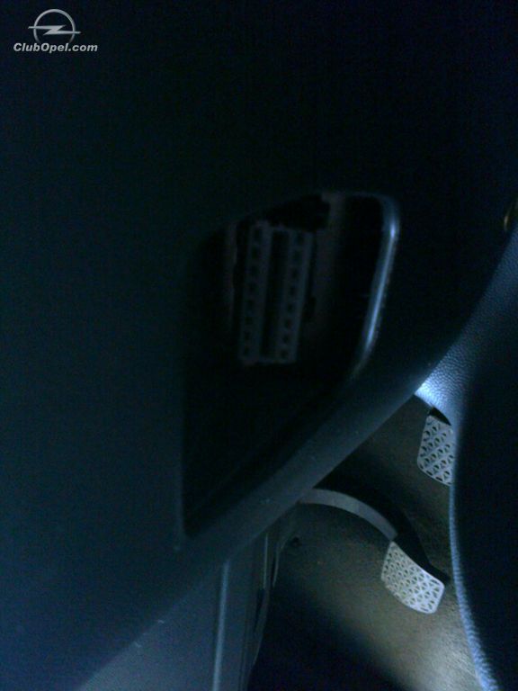

Banuiesc ca nici la mine nu se poate face testul agrafa la o corsa C 2005 z10xep?
Am cautat mufa dar nu am gasit-o. Eu am una sub climatronic dar nu cred ca e aia.

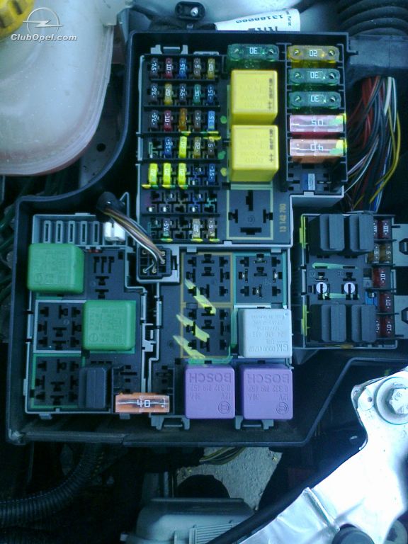

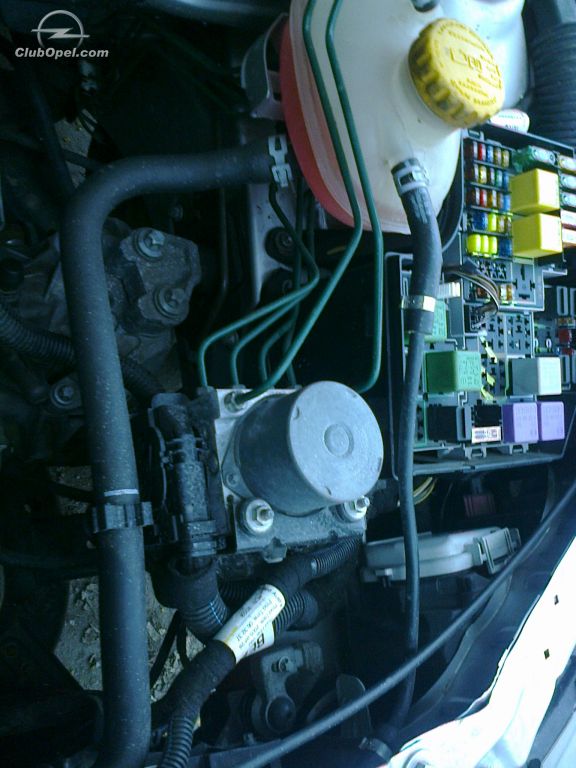

Daca nu pot face pseudoagrafa, pot sa fac metoda cu agrafa pe mufa aia de sub climatronic? sau pur si simplu nu se poate diagnostica masina mea fara calculator?
Eu am cautat mufa in compartimentul motor peste tot dar nu am gasit una care sa semene cu ce am vazut aici pe forum
Postez niste poze

cuibusel In poza 3 ai mufa de diagnoza, nu fa scurt pe acolo. Martorul in bord nu se aprinde deoarece e manarit, deci scoti instrumentele si vezi ce gasesti, vezi ca ai tutoriale cu poze, grija la pamblica odometru, acele le scoti cu furculita.
