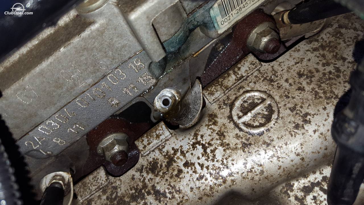

buna seara..o problema am si eu cu o bujie..am incercat sa o schimb la o corsa d 2009 1.3 si s-a rupt..s-a desurubat cam 1/4 si dupa poc..ce este de facut? o sa pun si o poza

Cel mai rau este sa dau chiuloasa jos..astept sa imi raspunda Bunicu sa isi dea o parere ca am auzit numai lucruri bune la adresa dansului 😉 am un exctractor conic dar nu stiu daca sa incerc sau nu.sa incalzesc acolo cu suflanta? sa pornesc masina si sa incerc cu extractorul cu motorul cald?

Bunicu sigur o sa te rezolve,nu-ti face griji!Doar sa ajungi la el si treaba e ca si rezolvata.Si eu am ajuns la el cu o bujie intepenita care s-a rupt fix ca a ta si in 30 de min a scos-o si am montat una noua.Suna-l,ca-i foarte de treaba omul!
Las-o asa cum e,ca poti complica lucrurile inutil!

Pai decat sa te apuci sa dai chiulasa jos(antigel,ulei,garnitura de chiulasa,curea de distributie,etc),mai bine tragi o fuga pana la Urziceni.Sunt convins ca iesi mult mai ieftin,si mai rapid.

la un opel zafira 1.7 ecoflex 2010 se poate scoate bujia rupta fara sa se dea jos chiuloasa daca bunicu se baga dau si eu o fuga pana la urziceni

Dute cu incredere la bunicu ca te rezolva. Eu sunt din timisoara si am fost ieri la dl. Ion cu o bujie rupta la astra j. Toata lucrarea n a durat o jumatate de ora. Un om care stie ce face si pe care l recomand la toti colegii. Multumesc mult "bunicu".

Am fost si eu la Ingerasu in Dej. A reusit cu brio sa imi scoata bujia rupta in chiulasa (Opel Astra H, 1.3 cdti, 2007).
