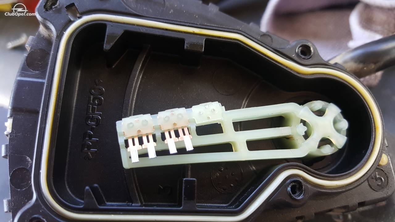

buna ziua, am si eu aceeasi problema cu opelul meu, motor z16se, 1,6 8v din 2001. cateodata merg 100km fara probleme, alta data nu merg nici 5. se aprinde martorul cu masina si cheia in bord si-i taie acceleratia, abia ajung la 100 km/h. in schimb nu am probleme sa se tureze aiurea, singura. i-am curatat clapeta(fara sa decapsez partea electronica pentru ca mi-e frica), i-am curatat senzorul de la pedala.....nimic. in treapta a 2-a si a 3-a simt cum ii da in nas relativ usor, n-am suturi puternice. i-am bagat tester-ul( am tester DELPHI pentru doritorii din galati) si mi-a dat urmatoarele coduri:
- P1122 - Accelerator Pedal Position Sensor 2, Voltage too low, Permanent;
- P1550 - control electronic acceleratie, revenire lenta pozitie, Limited Performance, Permanent;
- P1120 - Accelerator Pedal Position Sensor 1-2, Correlation, Intermitent;
- P0443 - solenoid valva, ventilatie rezervor, Voltage too low, Intermitent.
Am sters codurile si primele 2 au reaparut:( Am incercat pe la dezmembrarile locale sa imprumut o clapeta de acceleratie si nu gasesc. Vreau sa elimin posibilitatile sa fie de la clapeta si de la pedala inainte sa ma iau de ECU.
Daca este vreo persoana din galati sau braila cu acelasi motor, care ar putea sa-mi imprumute clapeta pentru putin timp ....fac o cinste. nu as da banii aiurea pe o clapeta noua fara sa stiu sigur ca acolo e problema. sau daca aveti idee cum se decapseaza partea electronica de la clapeta, s-o pot curata .....un filmulet sau mai multe detalii. nr meu: 0771636831 . va multumesc!

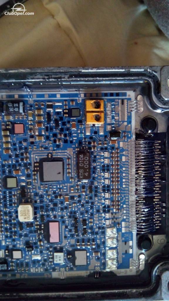

Buna baieti, am si eu un opel astra g z16se si o problema la ECU 2 condensatori prajiti si nu stiu exact de cat sunt . Daca ar putea cine va sa ma ajute cu o poza sau ceva
  • dancuciureanu
  • Mesaje scrise: 16,456
ECU a fost alimentat la peste 19V, probabil decuplata bateria sau borne nestranse.
Este bun de aruncat ECU, daca vrei sa te joci condensatorii sunt 153 35V, adica 15uF/35V

Am un opel vectra b2 ! Aceeași problemã ca a ta ! La fel facea doar ca la mine daca ii luam contactul in mers si o porneam la loc își revenea 1 min apoi iar fãcea! ECU meu ã fost facut in Germania si nu am dat vina pe el ! În schimb la pedala ce accelerație era problema cea mare ! Senzorii aia sunt formați din niste sarmumtite foarte subtiri, acelea s-au încãlecat și nu mai dãdeau valori corecte ! Le-am îndreptat cate de cat cu un bold subțire spray de contact , apoi diagnoza sa stergi eroarea si masina merge fara probleme !

Am si eu aceeasi problema cu ecu la astra g z16xe, 1.6 16 v, 2002.E a 3-a oara cand mi se intampla intr-un an jumate de cand am luat masina.
p1122 si p1550.
Ma duc la un baietas in Alexandria de unde sunt eu, prima data,acum 1,5 ani, imi ia 300 de lei, lipeste 2 pini si gata. Dupa 8 luni, iar muci. Culmea, cost 50 lei pentru aceeasi operatiune! Reparat, a tinut o luna...
Faza e in felul urmator. Am vorbit cu un electronist adevarat si mi-a zis in felul urmator: "Nu se topeste fludorul de la pinii aia din cauza caldurii motorului. Fludorul are temperatura de topire pe la vreo 180 de grade. Motorul tau nu se incinde niciodata atat de tare. Si daca s-ar incinde ar topi tot fludorul de pe toti pinii, nu numai de pe aia care dau erorile. E o rezistenta care limiteaza curentul catre pini si probabil aia e arsa si de aia topeste fludorul ca primeste prea mult curent" Mi-a zis sa ma duc la el cand se am iar probleme, sa bage ecu in sarcina sa vada care rezistenta este si s-o inlocuie. Sper sa o rezolv odata pentru totdeuna ca m-a exasperat problema asta...
Eu cred ca astia care "stiu sa repare ecu de astra" stiu treaba asta cu rezistenta si nu ti-o fac ca sa le dai periodic bani.
