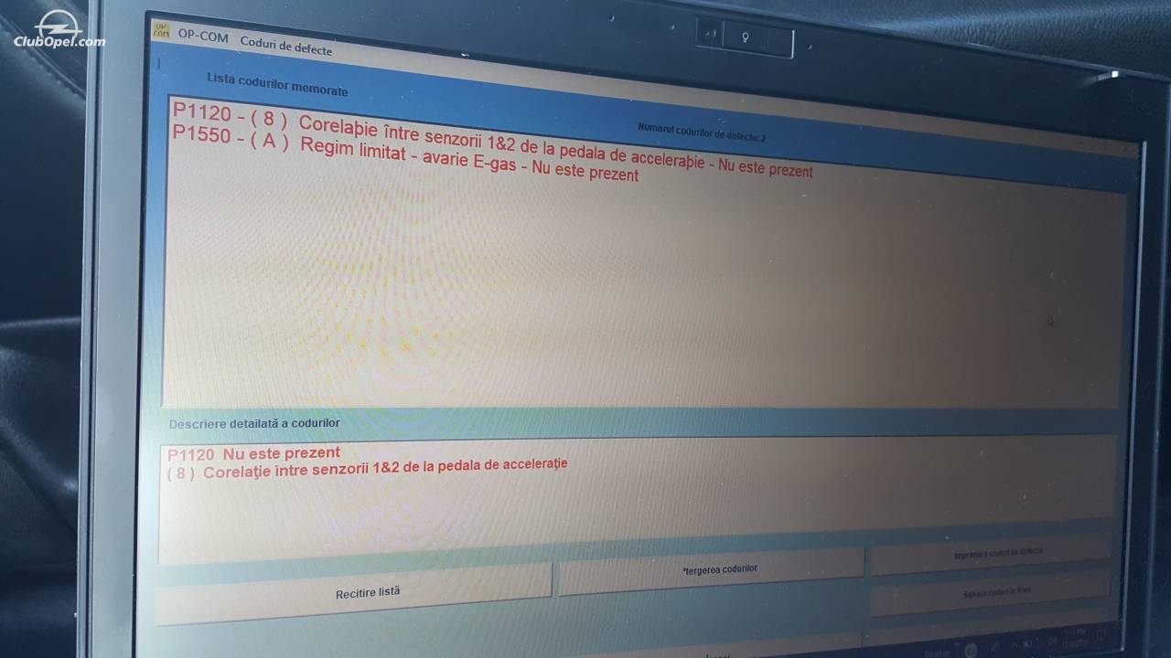

Buna seara
O problemă cu care mă confrunt doar cand motorul este rece ( martor aprins în bord cu masina si cheia).
După câteva minute de mers dacă opresc și pornesc din nou dispare martorul aprins din bord și motorul trage bine.
Coduri de eroare 1120 și 1550
Am curatat GER, clapeta acceleratie.
Apare eroarea doar cand afară este mai rece

Ce coduri eroare ai ?

P1122 ecu defect, se repara, satul cate am facut, se accelereaza dar greu tareee, 1500 ture mai vezi greu, un 3000 cand albesti de nervi si asta cu pedala la podea.
P1571 este sw pedala frana, incearca curatare chiar daca pozitia este foarte incomoda, aparat de masura sau bec+fire ca baterie ai pe masina. Daca ecu sesizeaza incorect frana calcata intra pe frana de motor, adica injectie zero in mers DAR o lasa la ralanti cu injectie minima cat sa nu se opreasca motorul la ralanti si sa faca vacum pentru servofrana si directie.
