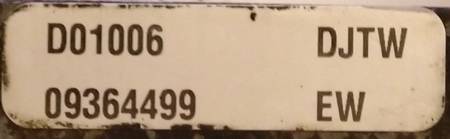

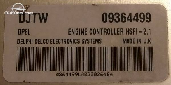

Daca vreau sa cumpar unul de rezerva, la ce trebuie sa fiu atent?
Asta e bun?
https://www.diagnoza-auto.ne...sfi-2-1-pt-z16xe/
Al meu are urmatoarele etichete, pe capac si pe corp:

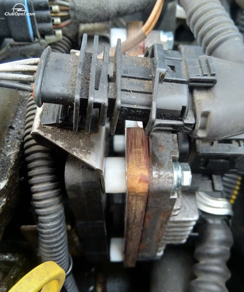

Am facut un izolator termic pt ECU: o placa de textolit groasa de 8mm (asa am avut, ca putea fi mai subtire) pe care am lipit folie de aluminiu, si niste distantiere din teflon. Speram sa pot face distantierele de 3-4cm lungime, dar nu-i loc si le-am putut face doar de 8mm.
Astazi am montat ECU si am pornit la drum, cam 80km. Afara a fost o temperatura de aproape 0 grade, iar motorul a ajuns la maxim 85 grade. Vara, la 88-90 grade ECU intra in stare de avarie. Acum am oprit de cateva ori sa vad cat se incalzeste ECU: nu se incalzeste aproape deloc! Se simte diferenta mare intre temperatura fostului loc de fixare si temperatura ECU.
Cand sa zic ca gata, de acum incolo ECU nu va mai intra in avarie, totusi a intrat! Dar e de ajuns sa opresc si sa pornesc imediat din nou si nu mai intra in avarie, cel putin vreo 10-15min. In vara, daca intra in avarie, asa ramanea pana se racea motorul bine, dupa ore de stationare.
Va trebui sa imbunatatesc sistemul de racire cu un circuit de apa. Dar chiar si asa, este f eficace.
