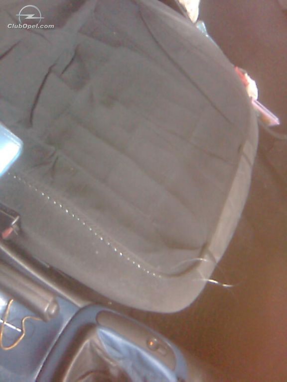

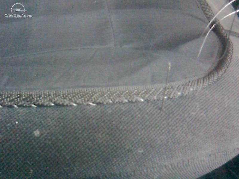

super tare,mi-am montat husele cu incalzire direct pe scaune,ele fiind negre la asorte cu tapitaria masinii s-au potrivit la fix,problema era ca in momentul in care ma miscam mai mult pe scaun se adunau si nu steteau cum trebuie asa ca mi-a venit ideea sa le cos de tapiteria scaunului cu nailon de undita(e rezistent),le-am tras fire prin consola centrala de la bricheta ,am montat cate un comutator cu led on-of,si merg super sper sa ma tina o iarna.....

Eu unul parca nu as coase niste ieftineli pe scaun, solutia mi se pare cam...gauresc si materialul...

eu am cumparat masina acu 4 ani de la primul propietar care fuma ,el a ars ambele scaune cu tigara facandu-le cate o gaura asa ca oricum trebuia sa le acopar cu ceva ,deci odata cu husele montate si cusute acum am si incalzire,nu conteaza ca sunt ieftineli....si eu sunt de acordca lucrurile de firma sunt bune dar nici nu sunt de acord sa dau vreo 300 de ron sau nu stiu cat pe incalzire care e de firma si sa nu ma tina ,momentan eu sunt in probe cu astea ieftine,iar solutii se vor gasii intotdeauna,cautam pentru moment,ieftine si durabile...

deocamdata sunt foarte multumit de ele,trebuia sa le fixez cumva,nu-mi fac probleme iar masina nu stiu daca o s-o vand vreodata doar daca o sa primesc pe ea un pret bun,eu am dat pe ea 6000E si am mai bagat de-a lungu timpului inca vreo 2000E,acum cu preturile astea daca mai iau 3500-4000E pe ea....asa ca nu pre imi convine s-o mai dau,mai bine imi mai iau inca una....
