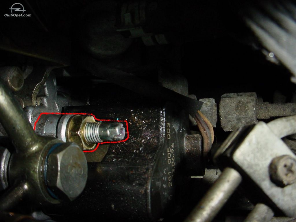

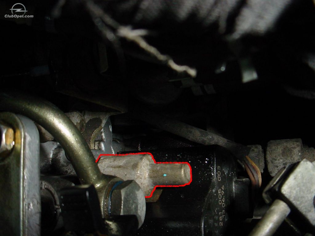

Verifica mai intai daca s-a umblat la surubul de debit din pompa de injectie, mai jos ai 2 poze cu surubul de reglaj debit - cu si fara protectie :
Privesti pompa de injectie aplecat peste aripa fata-stanga si ai sa-l vezi. Daca nu mai ai capacul de protectie s-a umblat acolo si cel mai probabil ai debitul prea mare.

Nu am inteles prea bine : mai ai capacul de protectie pe surubul de debit, sau e scos ?

da il am akolo nu s-a umblat la el delok...
