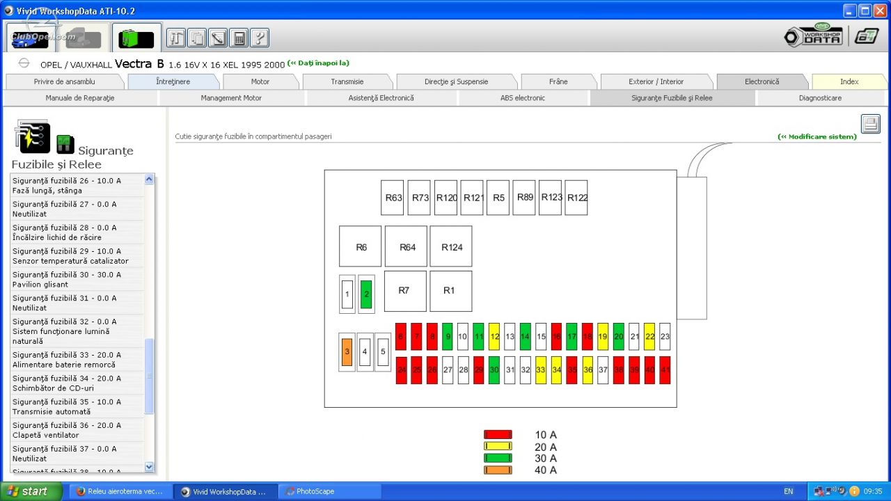

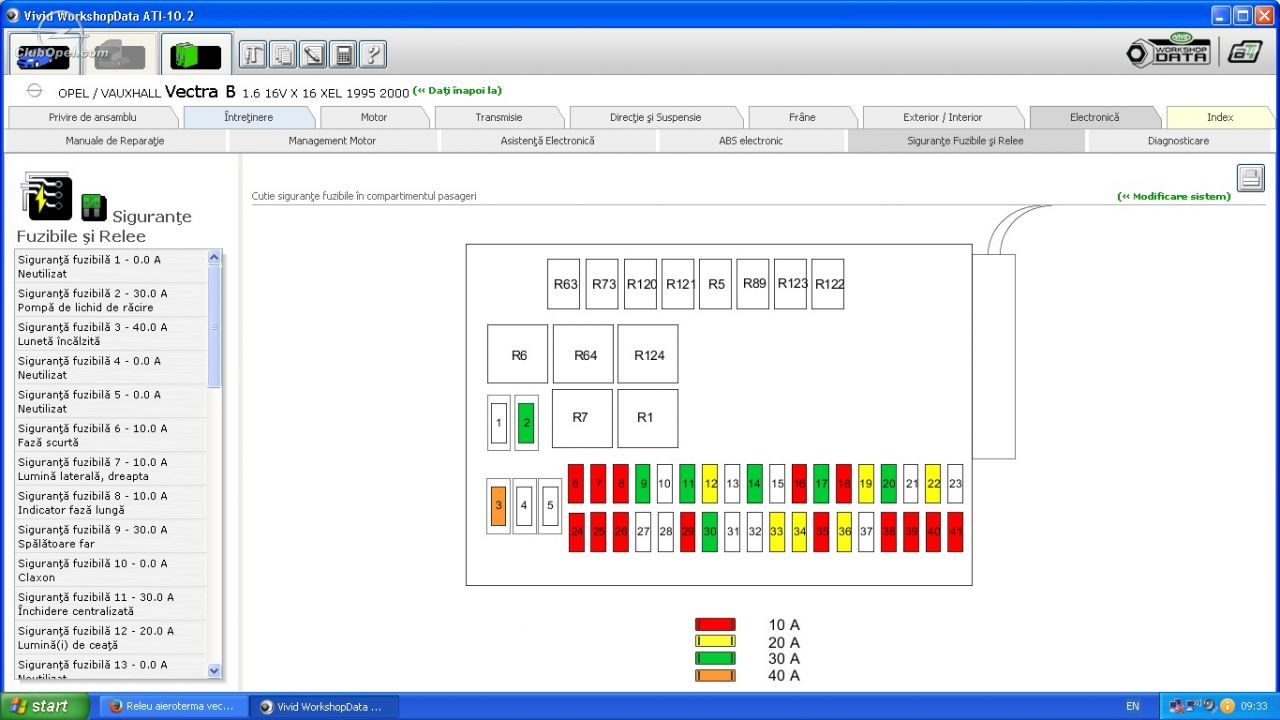

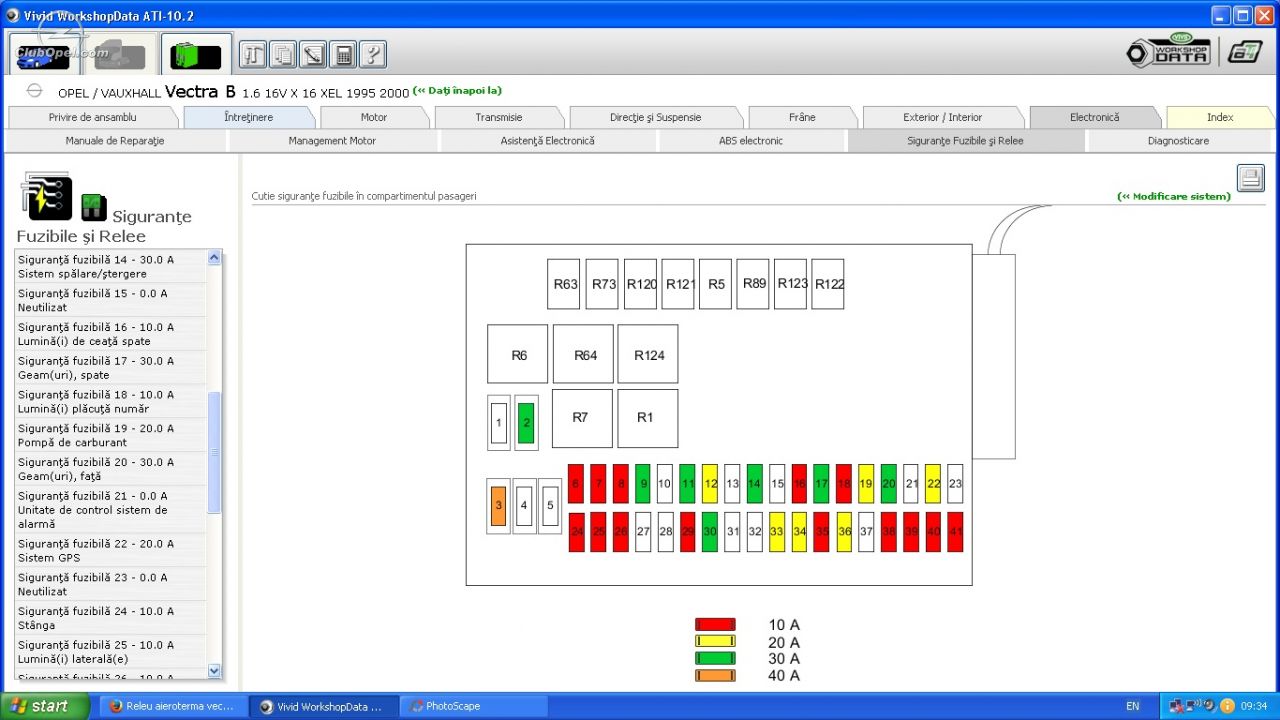

  • ksper
  • Mesaje scrise: 1,693
  • Masina: Vectra 1997 x20xev
Verifica siguranta numarul 40(10A-rosie) sI releele K7 sau K6.
  • petricavlad37
  • Mesaje scrise: 547
  • Masina: Meriva 2009 x16xep
Sal. Si sau sig.2 -20A,sig.21-10A,releu K64.

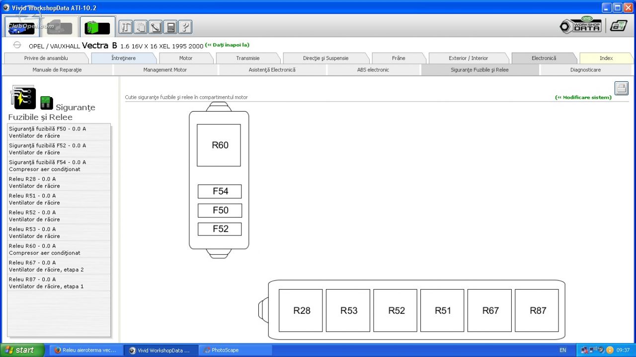

  • ksper
Eu am intrebat "CUM AI VERIFICAT RELEUL" de la circuitul aerotermei. Ceea ce ai expus in text NU are legatura cu acest circuit. Releul de la circuitul aerotermei este maron si este de 12v -40/30A. Se observa faptul ca nici nu exista pe panoul tau de sigurante asa ceva. Deci acest circuit de la aeroterma nu este inchis si nu o sa-ti functioneze veci daca nu montezi releul la locul lui. Eu zic asa...citeste cu atentie acest topic si cu siguranta o sa iti dai seama despre ce este vorba. Numai bine.

intradevar am un releu maron deasupra pe motor intro cutie neagra si mai este unul mov care sigur ieste de la pompa de benzina am desfacut releul maro si am apasat pe lamela care face contact dar a pornit motorasul de la pompa secundara de aier alt releu maro nu mai ieste nici pe tabloul de sigurante are doar locul unde vine releul dar acolo nu a fost nici o data releu mentionez ca inainte functiona aieroterma se poate sa fie buba din panoul de comanda? ma refer la cel cu treptele de viteza.ms mult pt raspunsuri ksper.
