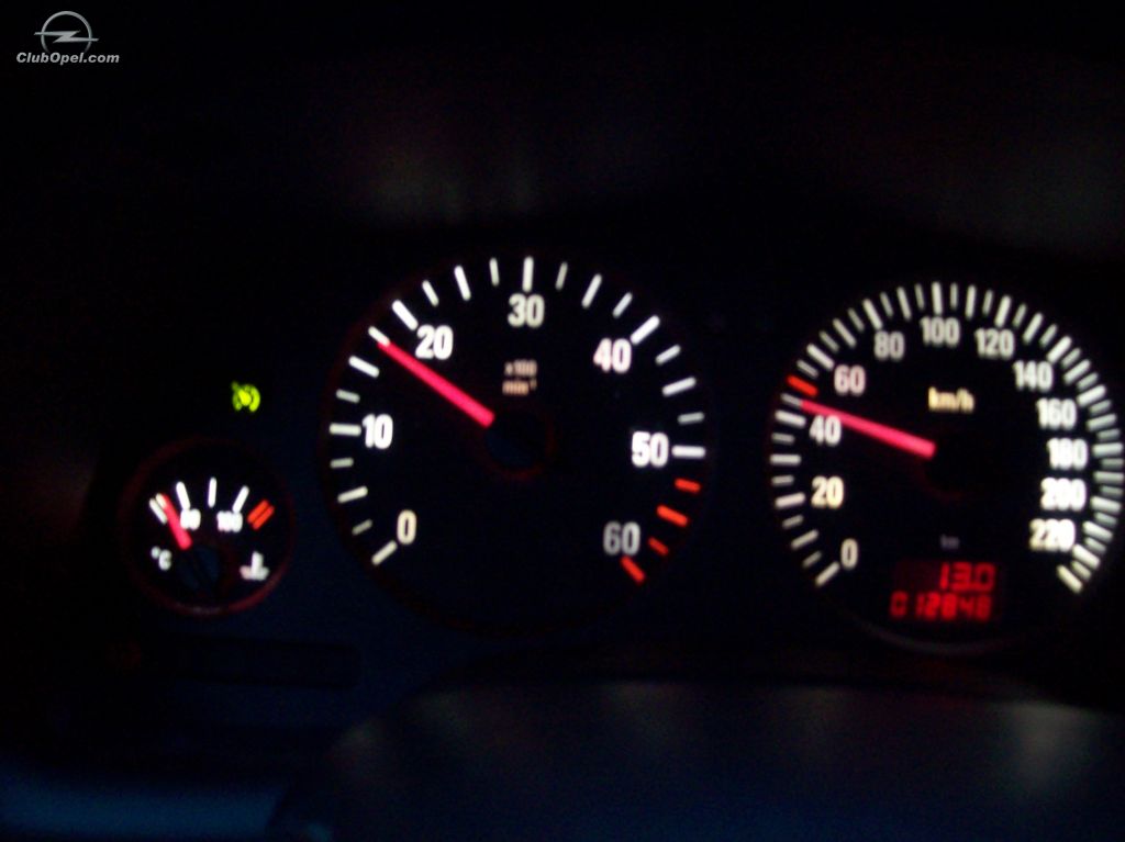

odometru cu ceas in sfarsit ...
  • BV19MAX
  • Mesaje scrise: 2,508
  • Masina: Astra Y17DT
WTF? ce ai modificat la cablaj? 😃
Mai ai optiunea de a afisa km parcursi?

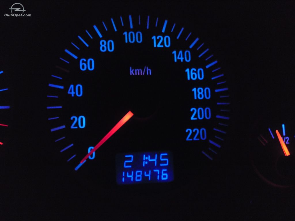

Cam asa arata ceasurile mele 😛
  • McFly
  • Mesaje scrise: 1,843
  • Masina: Astra 2000 Y17DT
Am vazut in Opcom, in Measuring Blocks, doar starea optiunii. In schimb n-am gasit de unde as putea s-o activez. Deci? 😳
@BV19MAX n-ai pus nimic in jurul iluminatului acelor? Scapa lumina rosie catre cifre.

McFly a scris:Am vazut in Opcom, in Measuring Blocks, doar starea optiunii. In schimb n-am gasit de unde as putea s-o activez. Deci? 😳
Am pus, doar ca am schimbat acea prisma cu alta, si nu am mai largit gaurile de la ace ca sa nu se reflecte in prisma.
Data viitoare cand mai desfac bordul voi avea in vedere si acest aspect.
