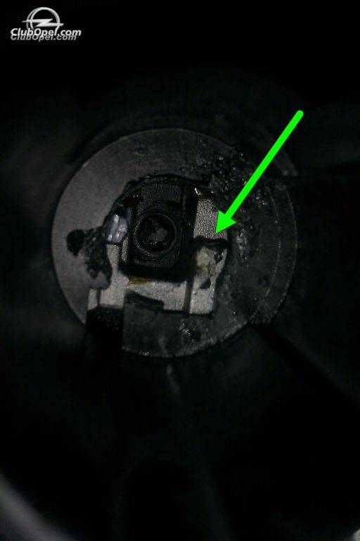

Salut,am aceeasi problema, mi s-a rupt tija butucului. Am luat butuc Sh, la.demontat, nu,am avut probleme doar ca partea eléctrica,cand am scos restu de tija,au sarit cei doi contactoi. Problema e ca odata sariti,iti va fi imposibil sa ii pui la.locul lor.unul este mai scurt, altul mai lung. Aparte cred ca in contact au mai umblat.Am patit.asa ca am luat parte eléctrica.bineinteles Sh.acum problema mea este ca,nu mai reusesc sa introduc partea mecánica.ce pot face? Help

Trebuie sa apesi tija aceasta cu ceva, altfel nu intra.
eventual daca nu vrea, ii faci un mic joc de volan in timp ce apesi tija.

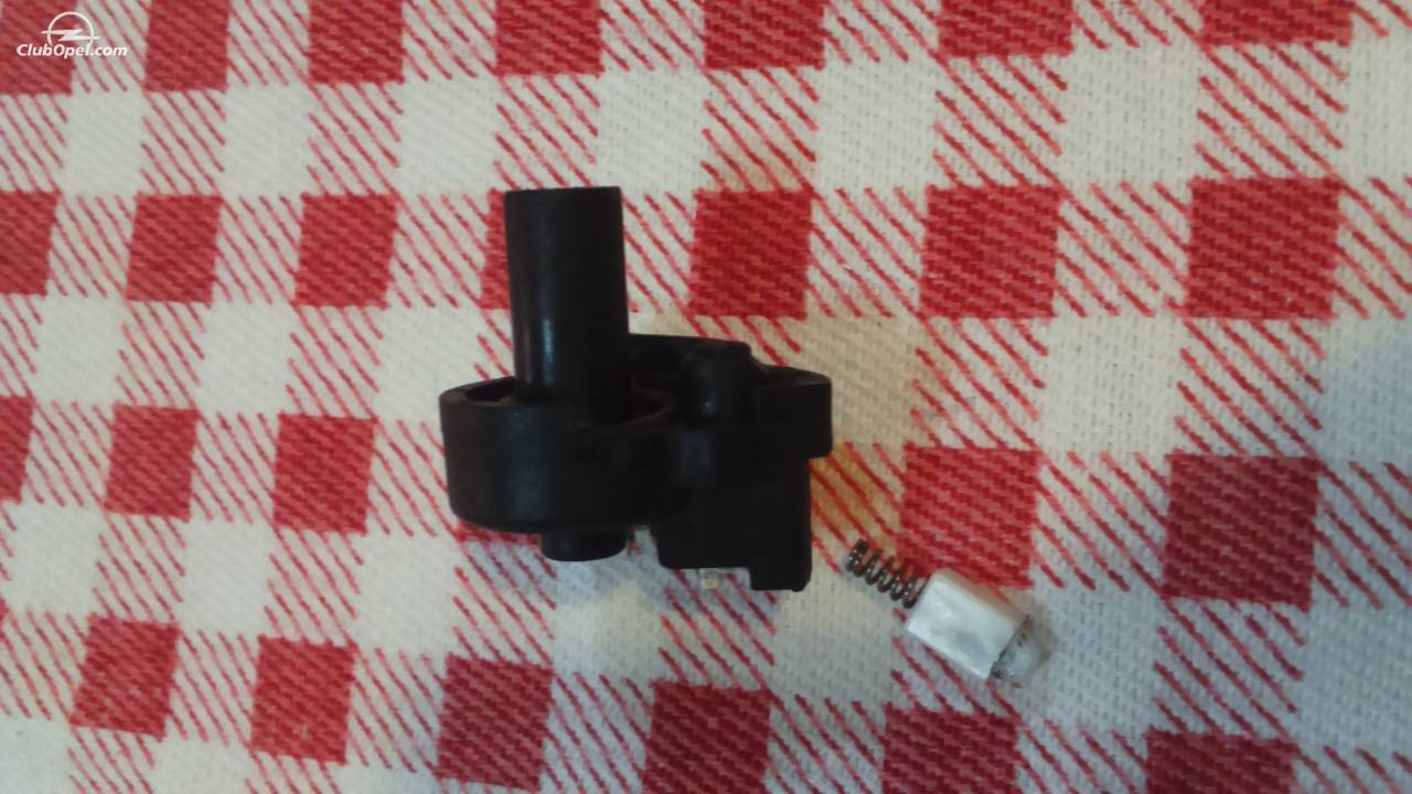

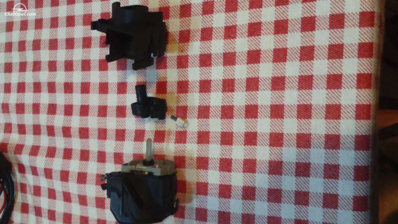

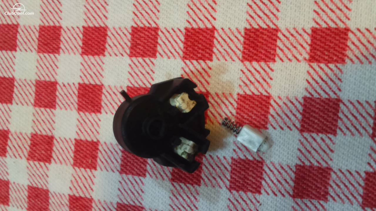

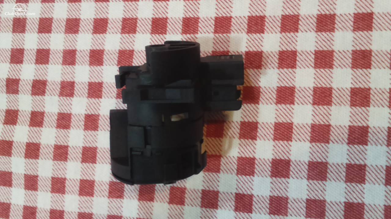

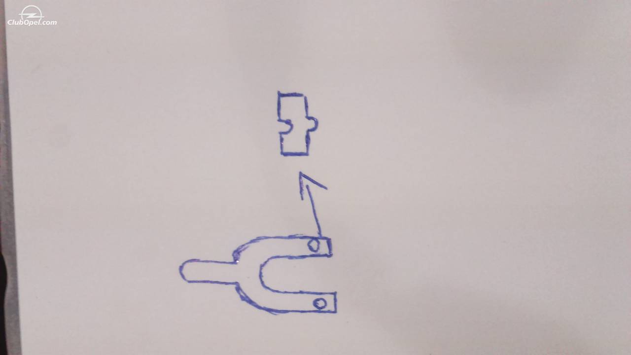

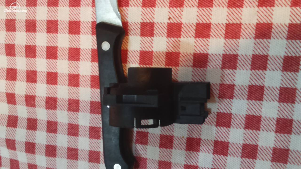

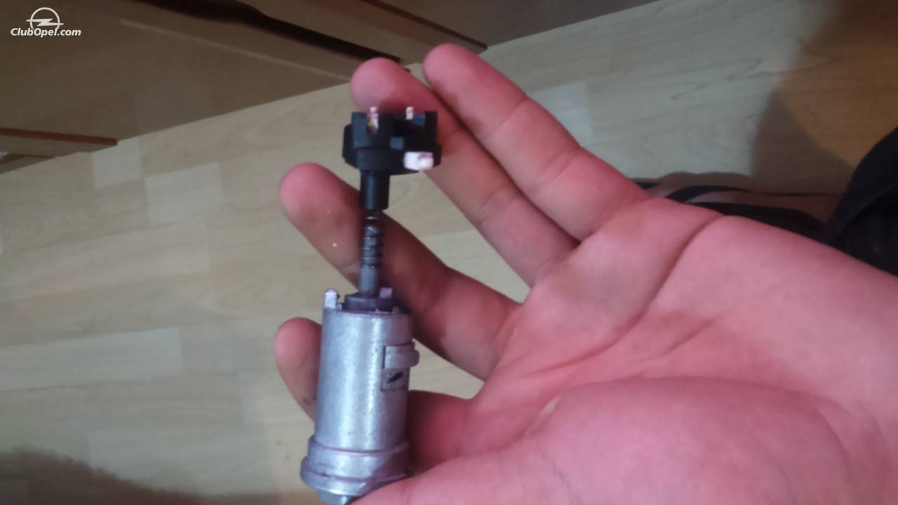

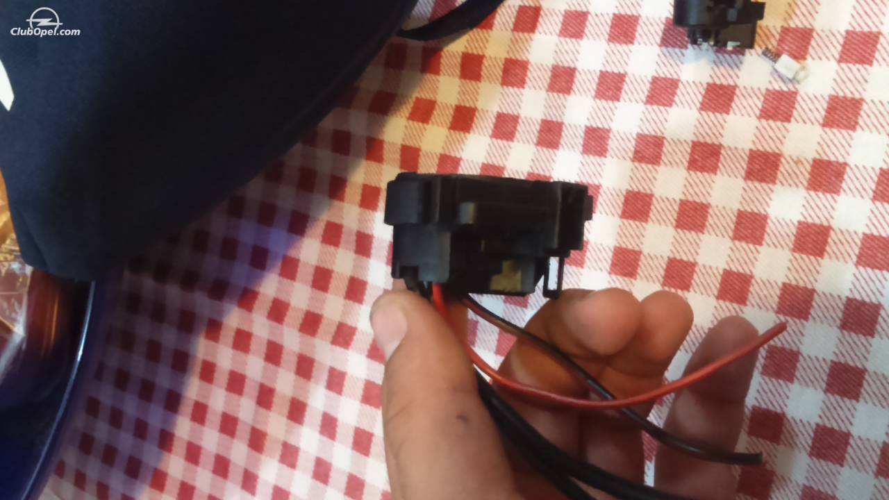

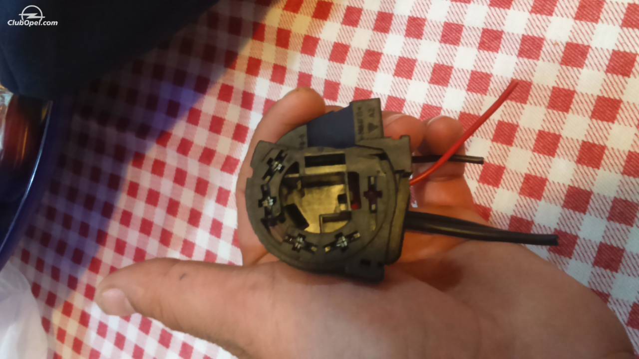

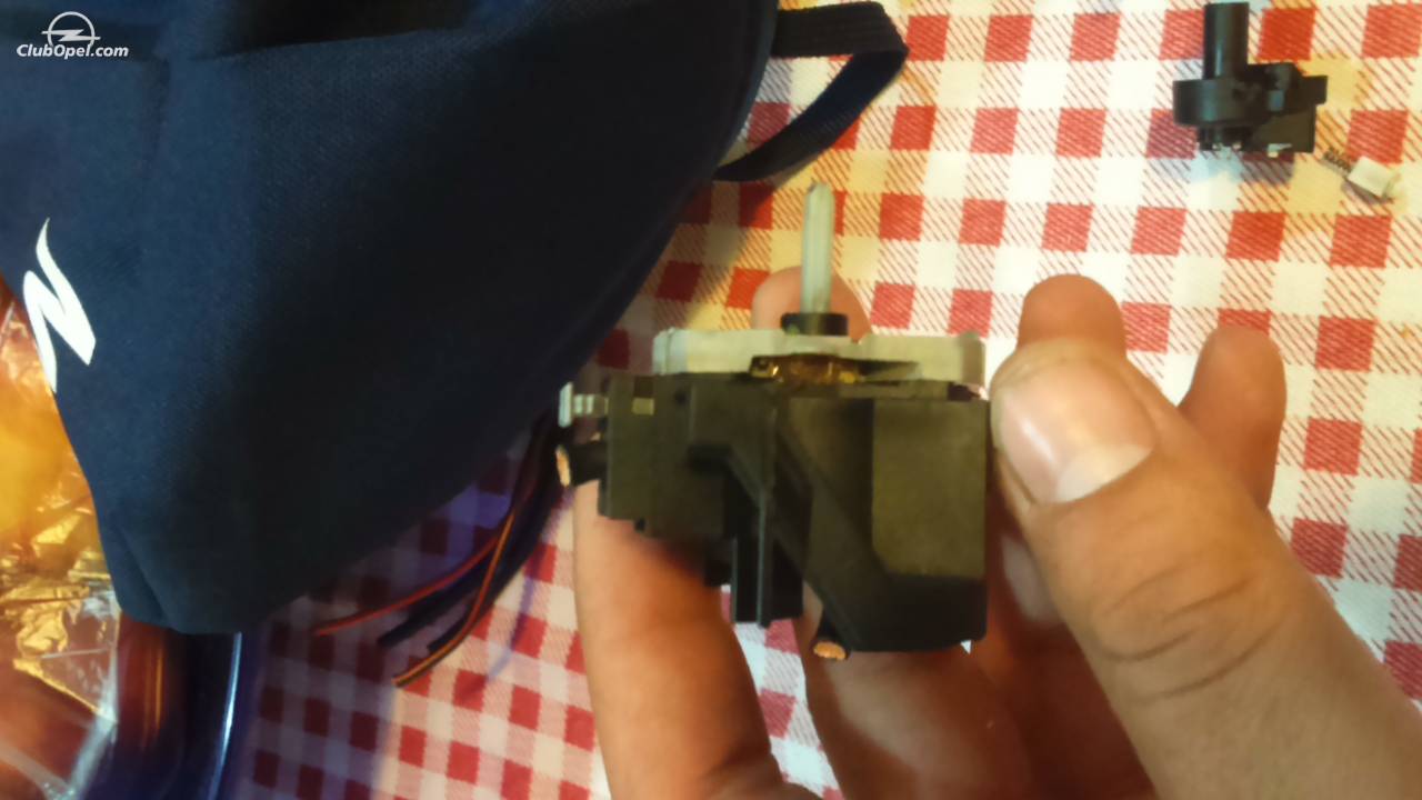

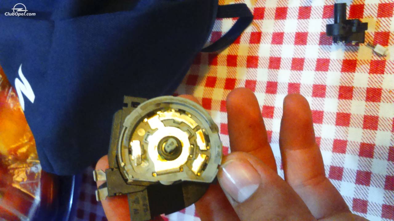

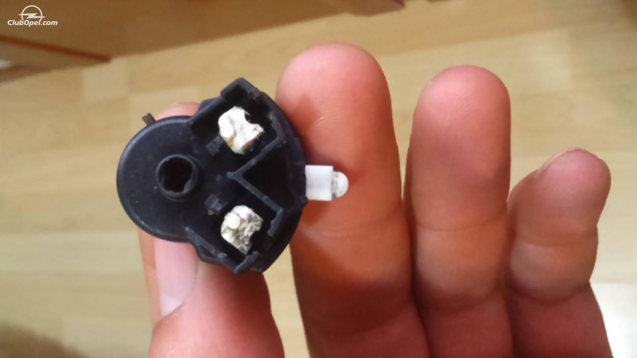

1.parte mecanica
2.parte electrica completa,montata
3.suportul partii electice (partea din dreapta) se ataseaza pe volan cu doua cleme (la mine erau rupte).pentru indepartare partii electrice se apasa clemele si se trage in jos.in interior prezinta niste santuri care permit rotirea piesei de la poza 4.
4 &5. Piesa ce vine introdusa in piesa de la poza 3. Tija de plastic prezinta un orificiu in care se introduce tija partii mecanice.la rotirea cheii, aceasta se roteste (pozitiile 0,1,2,3,). idee cat de cat poza 7
6. Piesa metalica (sunt 2, eu nu le mai am asa ca am desenat) vin prinse in piesa de la poza 4 unde se vad cele doua patratele albe. Pozitionate in "V"Care sunt acctionate de niste arcuri prezente in spatele lor. Sper ca se.vede clar uzura pieselor albe lucru ce nu permite fixarea pinilor(ce am.desenat) pentru ca trebuiau sa fie.doua varfuri ascutite ce fixau pinii in cele.doua santuri ce se vad in desenul mic. A treia piesa alba (acctionata tot de un arc) se observa bine.in poza 8 serveste pentru fixarea piesei in interiorul piesei de la.poza 2 pe santurile ce va vorbeam inainte.
9 & 10. Partea cea mai importanta a contactului electric. Partile metalice prezente aici sunt unite intre ele de pinii din desen si permit aprindeare luminilor in bord,si pornirea masinii.tija de plastic (un buton de fapt/intrerupator se acctioneaza la sucirea cheii fiind impinsa de tija partii mecanice
11 & 12. Ultima parte a contactului electric se uneste cu piesa de culoare gri cu parti metalice. In cazul schimbarii partii electrice,cablurile se pot scoate dar MUFELE SE DEFORMEAZA asa ca eu unul le-am taiat si lipit ulterior.
13. Ordinea corecta a pieselor
