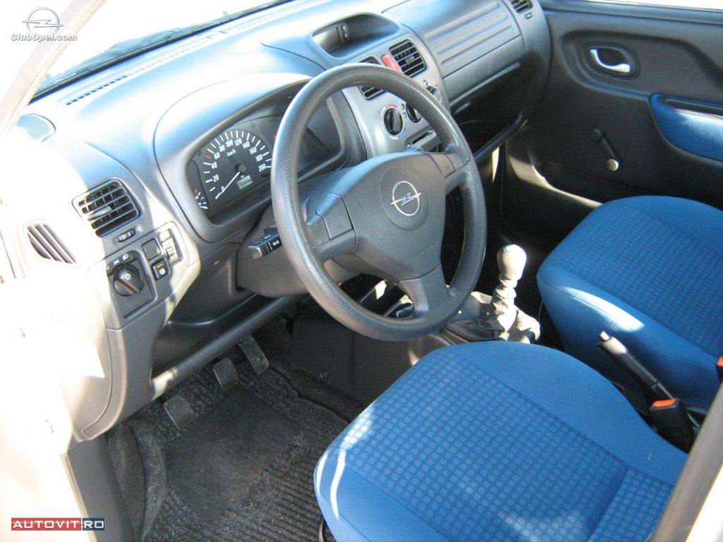

sunt noul posesorul a unui opel agila 1.0 din 2002 si as vrea sa schimb maneta de la cutia de viteza originala cu cea din poza...am vazut mai multe poze cu agilulele care au maneta asa ca in poza...am incercat sa caut piesa peste tot si nu gasesc... puteti sa ma ajutati?unde se gasesc?sunt luate de la alte modele?

Ce vad eu! O poza in care obiectul principal apare inundat intr-o lumina care ascunde toate detaliile! Maneta pare-mi-se are un burduf de cauciuc ce ascunde levierul metalic iar maciulia nici nu ne putem da seama din ce e confectionata. Aspect urat la prima impresie. De ce sa-ti doresti asa ceva? Ma rog, eu sunt total impotriva turcismelor, lucrurilor neoriginale in general. Dar daca ai poze mai bune poate ca o sa-mi schimb impresia.

Mai adaug ceva pentru userul "morarmihai": in poza este interiorul unei agila diesel. asa arata maneta la varianta diesel. nu se potriveste la benzina, nici macar nuca, treptele sunt diferite. Very Happy
