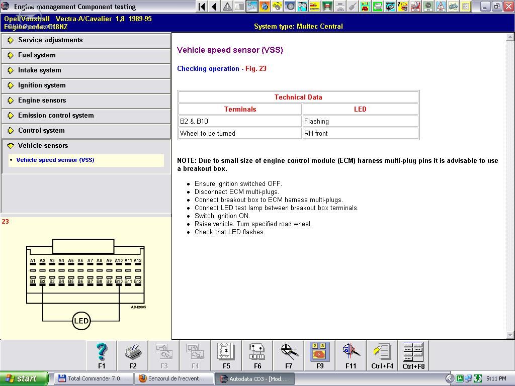

imi cer scuze daca s-a mai discutat despre acest subiect dar nu am gasit nimic
sunt posesor al unui opel astra f din 94 hatchback 1,8i monopunct 66kw 90cp c18nz si astazi facandu-i testul cu agrafa mi-a dat cod 24="senzorul de frecventa a distantei parcurse- fara impuls" 😶
am facut acest test deoarece mi s-a aprins acel bec portocaliu in bord in urma unei coliziuni cu una din "splendidele" noastre gropi
stie cineva unde se afla acel senzor si sa-mi spuna si mie despre el cu ce se mananca
va rog ajutati-ma 😢
multumesc anticipat tuturor celor care-mi vor raspunde
cod 24= "senzorul de frecventa a distantei parcurse- fara impuls"

il gasesti:- pe cutie,intra cablul de km in el sau numai o mufa cu 3 fire daca nu ai cablu de km.
sau -in spatele ceasurilor,deasupra vitezometrului,intra un papucel alb cu 3 fire,cel din mijloc e albastru cu dunga rosie.
de la groapa e posibil sa se fi intrerupt un fir sau sarit mufa.de pe cutie cel mai probabil.
la tine mai probabil il gasesti pe cutie.
daca ai abs mai e o posibilitate dar la f nu stiu sigur.
da cautare dupa vss si gasesti ceva discutii.
