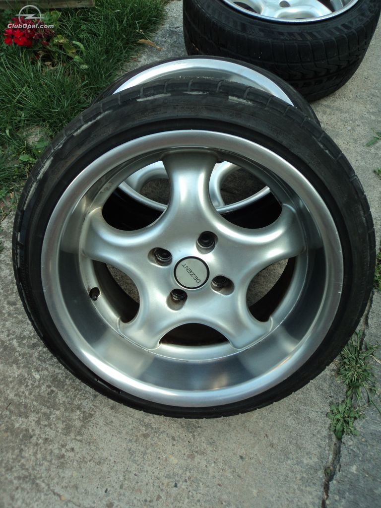

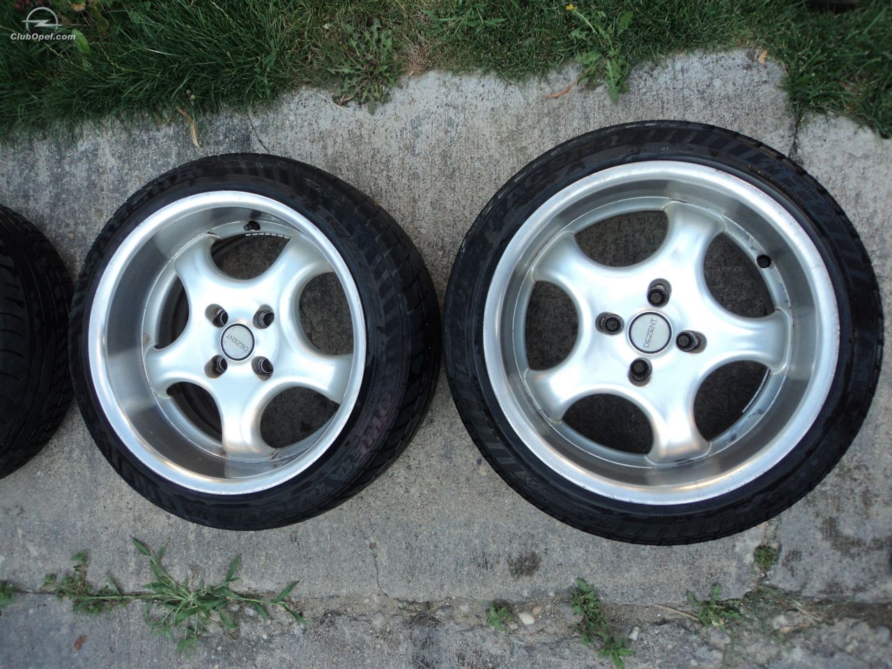

Salut tuturor! Am o intrebare se potrivesc jantele acestea pe un astra G caravan? 4x100 9j et 25 anvelope 205-45-16? Adica ar atinge undeva? Acum am Borbet A 15' 7j Et 25 cu Anvelope 195/5/15 si mai am distanta mare pana la aripi multumesc anticipat!
