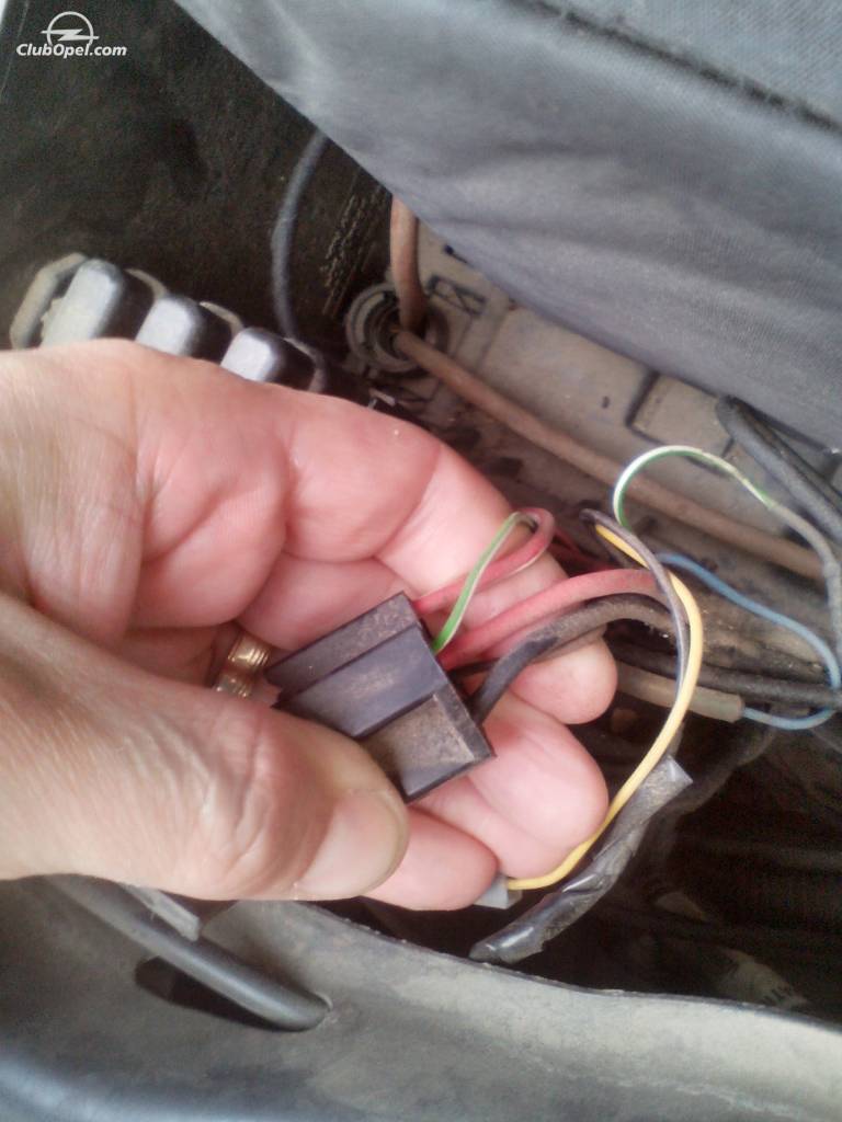

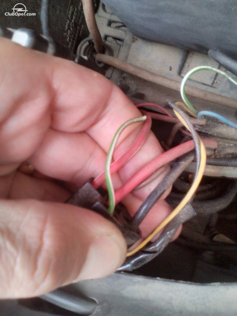

Am reusit sa fac cateva poze cu mufa in care trebuia sa fie acel releu pt. webasto. De fapt acel releu ce comanda mai exact, ce alimenta si in ce conditii ?

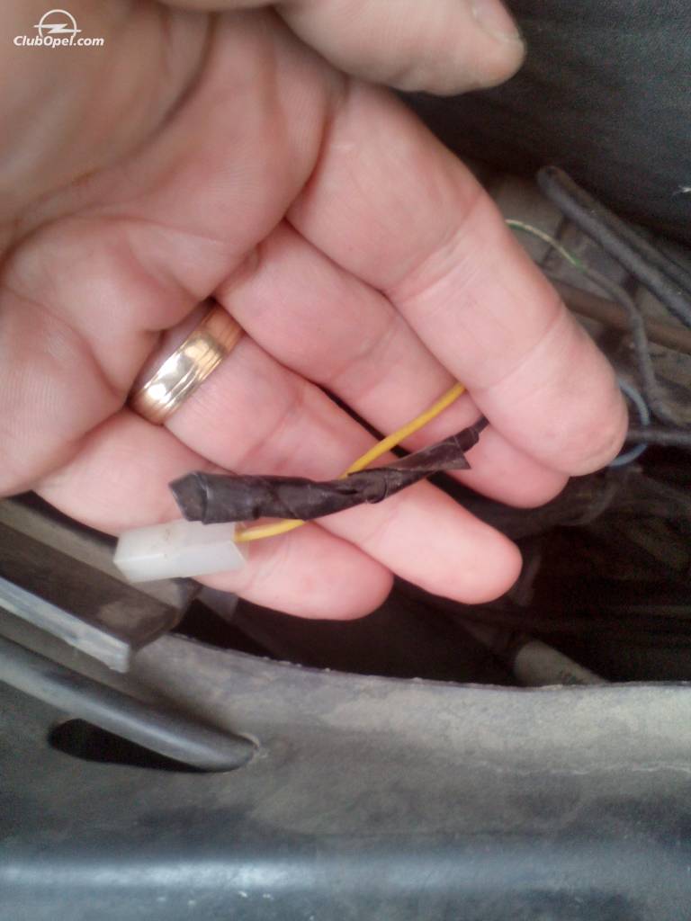

Am mai descoperit pe langa aceasta mufa inca 2 fire lasate de-a-n pururea "in aer", unul galben si altul negru. Astea sunt tot pt webasto ?

Firul galben cu mufa pe el este pentru diagnoza, cu soft dedicat webasto.
Firul negru care este in aer nu stiu sa-ti spun de la ce este sau ce face dar si la mine tot asa in aer este, nu este legat undeva si nici cand am facut montajul nu m-am lovit de el.
Releul respectiv care iti lipseste dadea mai departea semnal prin 2 cabluri groase rosu si negru care trebuie sa ajunga in bord la climatronic sau la comanda de aer conditionat, si da drumul la ventilatie, eu la climatronic folosesc decat firul negru care merge la pinul 1 din mufa modulului de clima, cel cu 3 rotite.

@Aurelian, depinde cum au fost facute legaturile de la Webasto la panoul de clima. Acel releu (releul K3 din schema), primeste o tensiune (un plus) de la placa de comanda a sirocoului printr-un fir verde cu alb, ca sa trimita la randul lui un plus permanent in timp ce masina stationeaza, printr-un fir mai gros care sa reziste la amperajul motorului aerotermei, catre aeroterma in cazul in care ai AC manual. Daca ai clima electronica, nu mai este nevoie de acel releu, iar firul care venea la bobina releului se poate lega direct la pinul 1 al conectorului cu 32 de cai de la comanda climei.
Firul negru care va ramane in aer este cel care trebuie legat la releul K3.1 din schema, cel care comanda zona pasagerilor din spate, dar la noi nu este cazul sa-l legam.

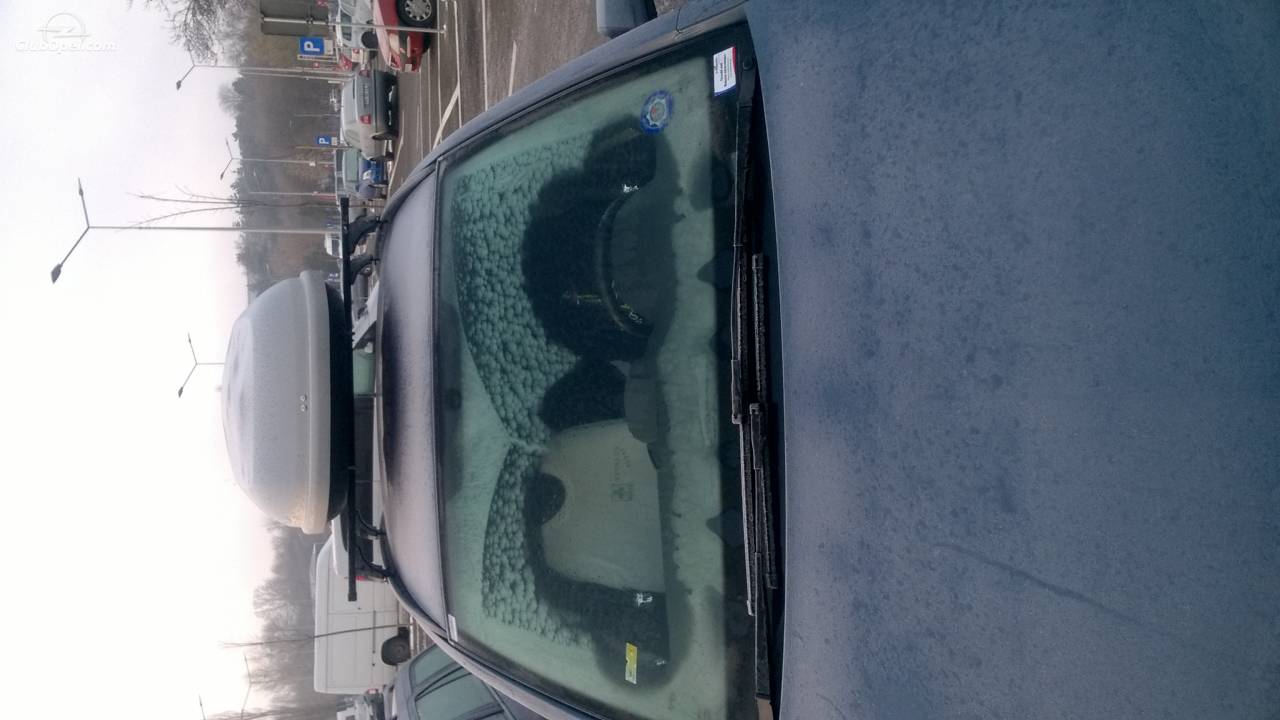

Cam asa arata parbrizul la -7 grade dupa ce a mers vreo 15 minute webasto.
