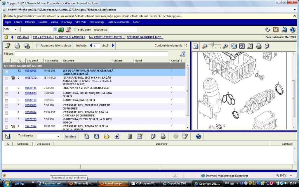

  • costache
  • Mesaje scrise: 63
  • Masina: Zafira 2003 Y20 DTH
  • Cont inregistrat: 16 Feb 2007
Pozitia 8. Eu am gasit .
  • ririnel
  • Mesaje scrise: 2,072
  • Masina: Astra 2000 Y20DTH
  • Cont inregistrat: 29 Oct 2007
Mersi frumos! Eu nu am TIS instalat, nici Autodata nu-mi mai merge. 😢
Ma duc sa le dau cu ea in cap celor de la Autoconsult Ploiesti care au zis ca nu e cod la garnitura.
