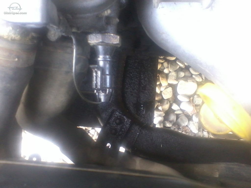

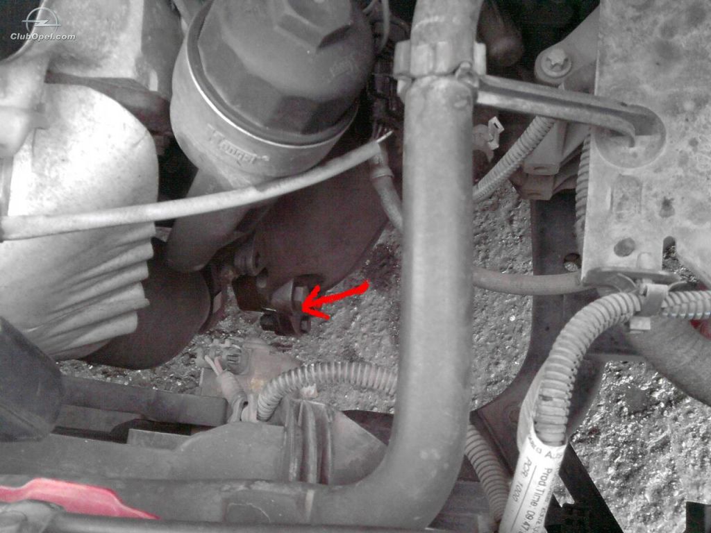

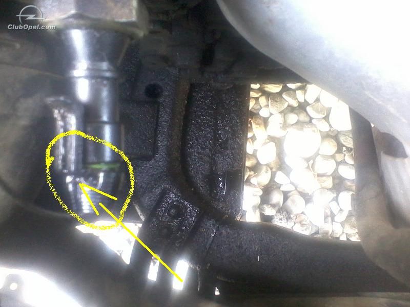

de curand am luat o corsa C 1.2 din 2001 care trage destul de bine insa am observat ca se scurge ulei si pe jos e chiar muuult... pe joja nivelul uleiului este maxim. Cel de la care l-am luat mi-a spus ca l-a schimbat acum 1000 km si tind sa-l cred doarece nu era samsar iar uleiul nu e negru.
In momentul in care gasesc butonul de upload atasez si 2 poze. Banuiesc ca scapa ulei pe unde am marcat cu sageata (am pus mana si era destul sub el, insa pe jos este foarte mult dupa cum se observa...).

Motorul tau este in 4 pistoane iar scurgerea de ulei este pe la senzorul de presiune ulei, se schimba foarte usor si e destul de ieftin.
Mare grija sa ai dupa ce dai vechiul senzor jos sa cureti bine mufa de ulei.
