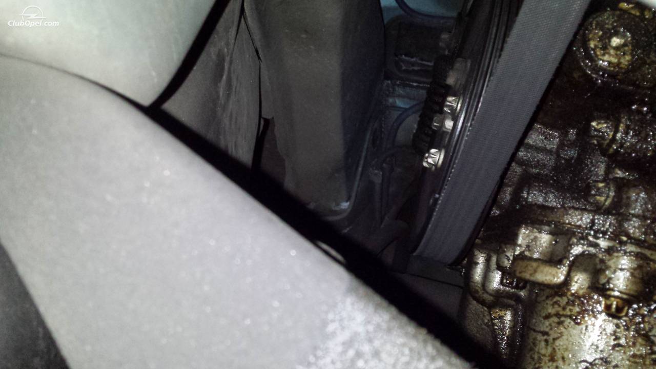

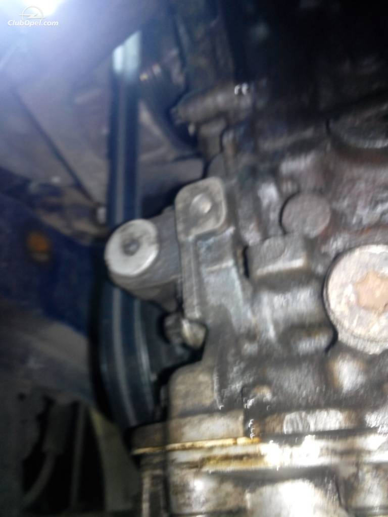

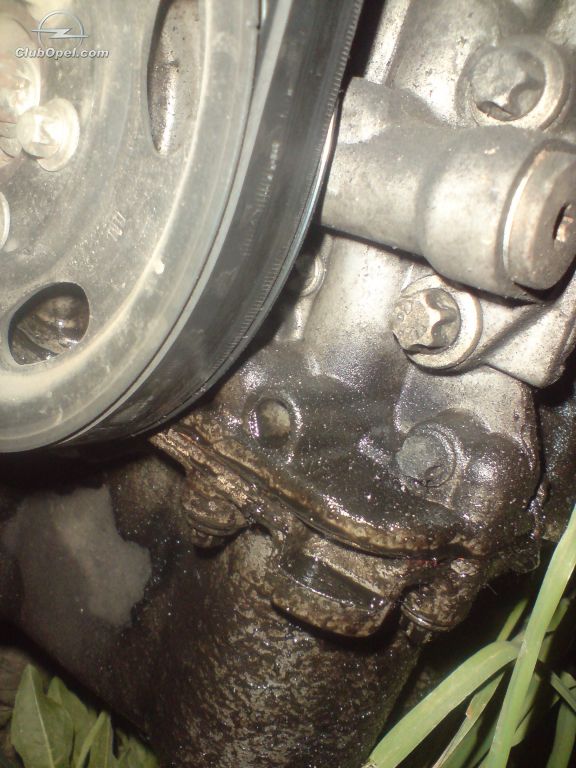

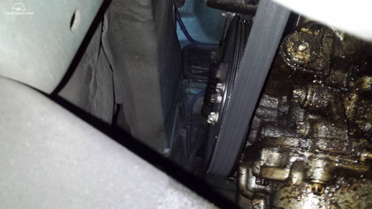

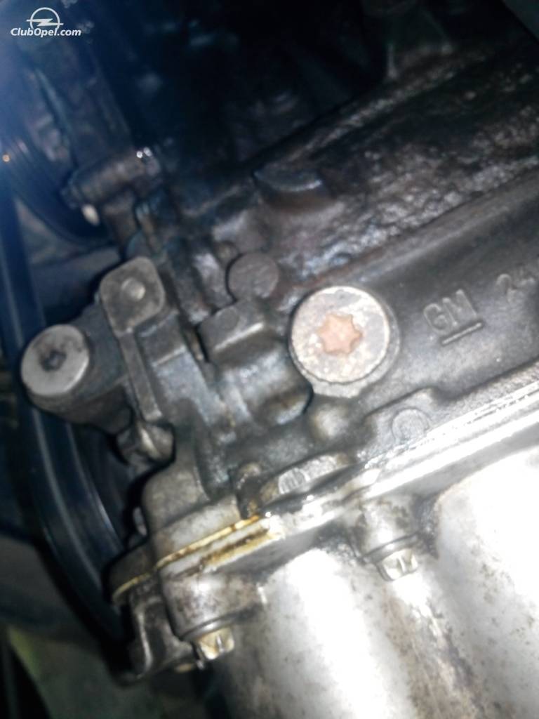

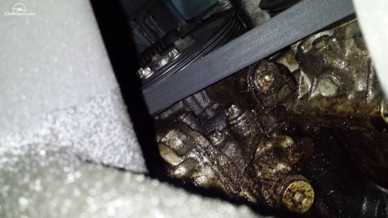

Detin o corsa c, an 2001, motor z12xe.
Astazi am vazut ceva pete de ulei sub masina.
Cand m-am uitat sa vad pe unde pierde am observat ca acea protectie de plastic se vine in dreptul curelei de accesorii era plina cu ulei.
nu imi dau seama pe unde pierde ulei,
pe la simeringul de la vibrochen, sau prin alta parte.
am attachat si cateva poze

dancuciureanu a scris:Simering vibrochen, ce o mai lungim.
Multumesc mult,
La asta m-am gandit si eu.
Astazi am dat protectia de plastic jos sa imi dau seama sigur .
Am vrut sa schimb simeringul insa nu parea sa fi curs pe la el.
Asa ca am sters bine si am lasat pana dupa sarbatori sa vad poate imi dau seama mai bine.
Am vazut ca am ulei si in partea cealalta unde se imbina cutia cu motorul.😣

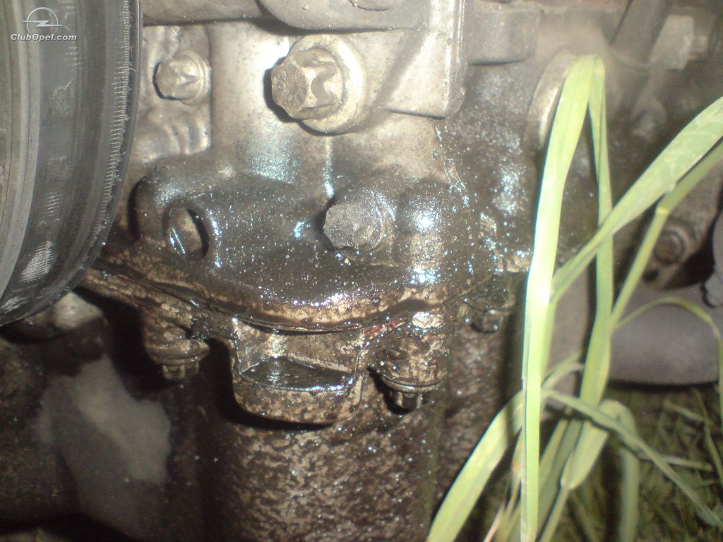

Ce-i drept, am vazut ca imi pierde si pe la timonerie.
Nu stiu daca este ceva de facut acolo.
In partea cealalta ar mai fi vreun loc pe unde ar putea curge in afara de simeringul de la vibrochen?
Am scos si mufa de la senzorul de ulei sa vad daca curge pe acolo, insa senzorul este bun.
Am mai vazut ca mai pierde putin pe la garnitura de la capac culbutori deasupra senzorului de presiune ulei dar sifur nu ajunge de acolo pana jos.
De pierdut, nu pierde asa mult incat sa completez cu "litrul".

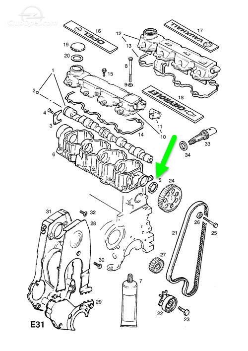

"In partea cealalta ar mai fi vreun loc pe unde ar putea curge in afara de simeringul de la vibrochen?"
http://www.partsbase.org/op...14se-l48-engines/
http://www.partsbase.org/op...ual-transmission/
La distributie se poate scurge ulei pe la:
- Semering ax came (poate prelinge pe motor pana jos la fulie...)
- Simering vibrochen (arbore cotit)
- Garnitura capac culbutori
- Garnitura baie de ulei
Spre cutia de viteze:
- Semering arbore cotit (in spate la volanta)
Altceva nu vad in zona aceasta.
Rulment de presiune este actionat prin cablu deci nu este de la el.
De scurgeri senzorul de ulei a scris Dl.Dan pe forum... cauta si citeste.
La cat costa o garnitura capac culbutori eu spun sa o schimbi.

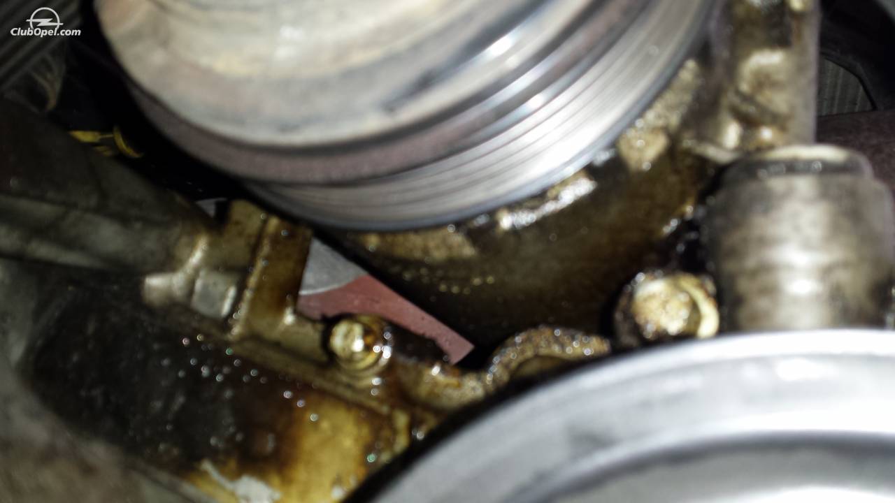

Buna seara,
Aveti idee, poate curge ulei si pe la garnitura distributiei?
am spalat motorul in dreptul distributiei si am vazut ulei deasupra compresorului de Ac.
nu pare sa curga de la sonda de ulei.
este exact pe garnitura distributiei.
va multumesc

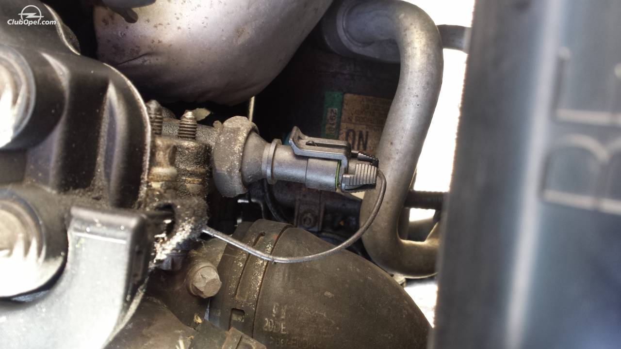

Daca este deasupra compresorului de AC este de la sonda presiune ulei, scoate mufa si vezi daca ai ulei pe ea.
Daca este la garnitura distributie posibul sa fie facuta de Nea Vasile&Dorel, nu schimba garnitura si ung din belsug cu silicon rosu 3in1 american cualiti. Eu daca va relatez posibil sa nu ma creada lumea ce prostii am vazut dar ai pe forum scris de useri patiti, era unul cu silicon garla de a terminat pompa ulei din capac.

Am scos mufa de la sonda si este perfect curata.
Masina o am de la 100 mii km,iar acum am 180 mii.
Distributia nu am schimbat-o si sigur nu a fost schimbata nici inainte.
Singurul lucru care l-am schimbat este pompa de apa, iar acum termostatul.
Deci la garnitura de la distributie nu s-a umblat.
Am spalat motorul sa vad pe unde imi da ulei si am vazut ulei acolo intre sonda si compresor Ac.
Dupa cum am mai scris si in postarile anterioare cred ca este si de la simering vibrochen, pe care l-am achizitionat, dar mai trebuie sa-l inlocuiesc.
Astazi n-am uitat iarasi sub masina si se vede curgand pe baie de undeva de sus cam pe mijloc, stanga.
Acum nu stiu daca curentii aduc uleiul in fata.
