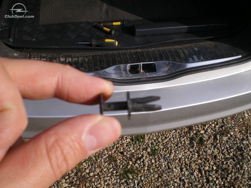

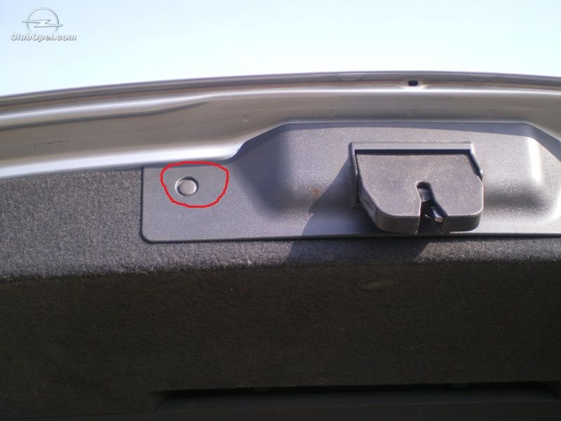

prima data se desface plasticul negru. in stanga e un fel de diblu la care se scoate mijlocul un pic si apoi iese cu totul, iar in dreapta e fanta in care se baga mana cand se coboara haionul. se baga o surubelnita intra plastic si capitonaj si se impinge in parte de sus si jos pentru ca sunt niste cleme mici.

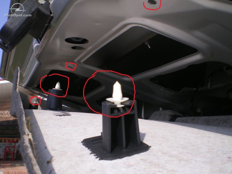

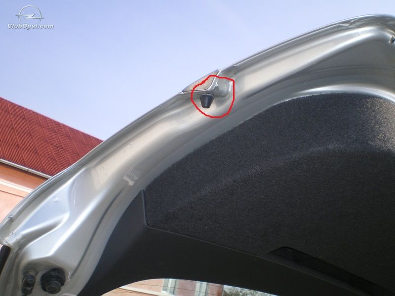

dupa ce se scoate plasticul negru, se prinde capitonajul si se trage cu miscari energice si scurte pentru ca e prins cu cleme de plastic pe caroserie. cum o sa va fie norocul, eu am rupt doar o singura clema. acestea sunt.
se desfac doar cele din fata, 4 la numar si inca una din lateral, de-o parte si de alta.. e suficient pentru a putea lucra in continuare.

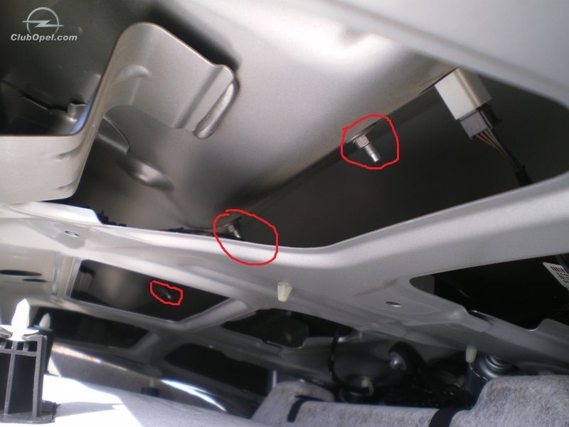

acum avem acces la piulitele care tin bara cromata. sunt 10 in total. 8 sub capitonaj si 2 in exterior sum cauciucurile astea.

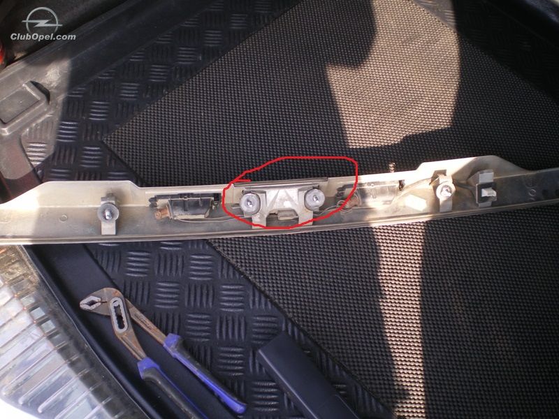

aici avem bara cromata data jos, dupa ce in prealabil am desfacut mufa care alimenteaza becurile pentru numar si clapeta de deschidere haion.

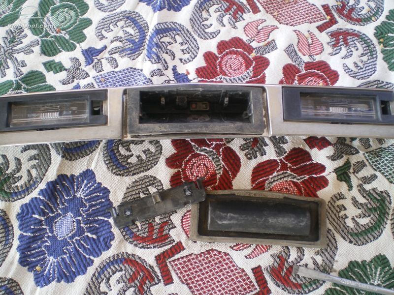

se vede in stanga si in dreapta zonei incercuite doua surube cu saibe pe ele, se scot impinse in stanga respectiv dreapta din locasurile lor. acum partea care ne intereseaza iese din bara cromata si se poate da cauciucul jos de pe ea.

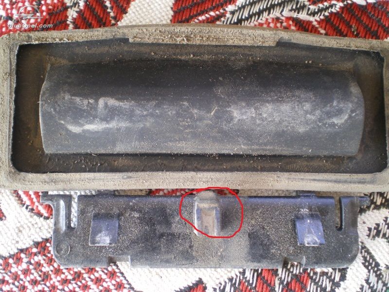

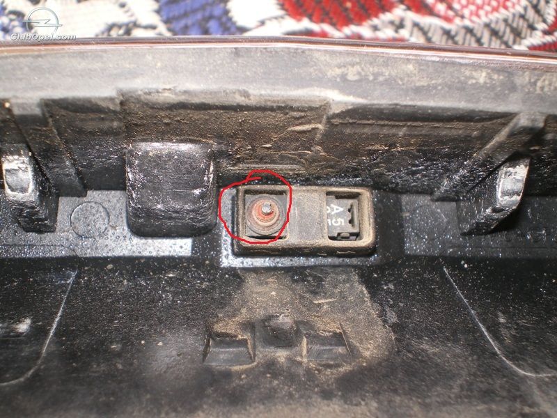

aici surpriza. nu sunt lamele care trebuie sa faca contact intre ele, ci doar o clapeta de plastic si un intrerupator minuscul ca de sonerie. aici, desi mizerie mare se pare ca nu afecta buna functionare a ansamblului. micul intrerupator functiona perfect. se pare ca alta era buba. pe clapeta de plastic se vedea locul unde freca de intrerupator si mi se parea ca nu mai ajungea la intrerupator cum trebuie. mai mult, la frig probabil prin contractare se pare ca nu se mai atingeau de loc. prin urmare, romanul cand are un patent, o sarma si un lipici, crede ca poate rezolva orice problema. am lipit o bucata de plastic in fanta unde clapeta atingea intrerupatorul, ca zona sa fie un pic mai groasa si astfel am rezolvat problema.
