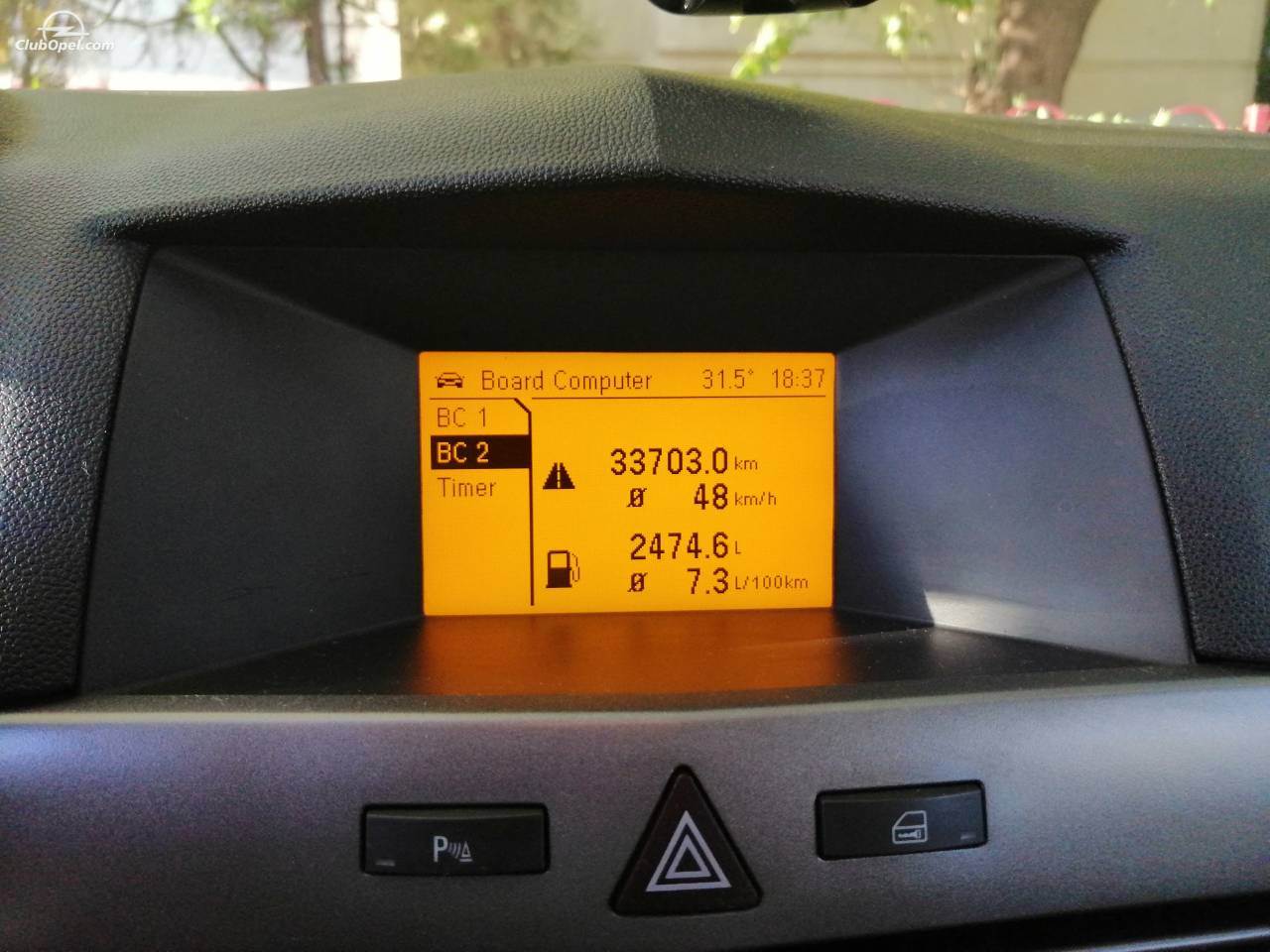

De fiecare datã când alimentez îl umplu ochi odatã la 2 sãptãmâni și resetez BC2 si de fiecare data imi intra cat scrie ca a consumat pe BC ieri de ex pe bord aratã cã am consumat 23.2 litri la pompã aratã cã au intrat 22.7 litri.. sunt mulțumit de consum

Daca tot s-a scris. Ultima mea alimentare, 788 km si 44 litri alimentati de la ultimul plin (o saptamana) condus normal caci nu am avut timp sa ma joc cu masinuta din nefericire

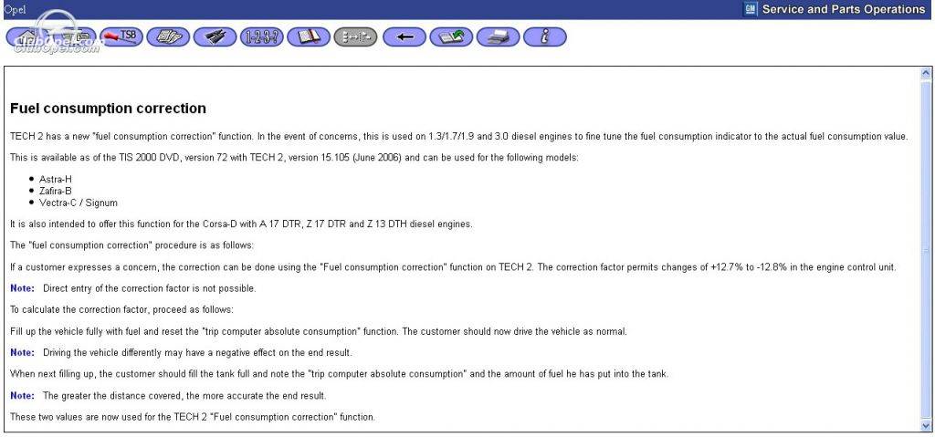

Va rog daca stie cineva care este corectia care trebuie facuta la Astra H 1.7cdti Z17DTH ca sa-mi arate corect consumul pe BC. Stiu sa merg econom cu ea prin oras, dar chiar 5,9l/100km... mi se pare o mare minciuna. Manualul masinii zice 6,5l/100km.
Vreau sa fac corectia cu Tech2, platesc pentru interventie asadar corectia de consum as vrea sa o fac din prima si sa nu mai fie nevoie de revenire.
Cine stie valoarea de corectie si a testat-o rog sa imi scrie aici sau pe PM.

ahappyuser a scris:Va rog daca stie cineva care este corectia care trebuie facuta la Astra H 1.7cdti Z17DTH ca sa-mi arate corect consumul pe BC. Stiu sa merg econom cu ea prin oras, dar chiar 5,9l/100km... mi se pare o mare minciuna. Manualul masinii zice 6,5l/100km.
Valoarea de corectie conform TIS2000 variaza intre +12.7% si -12.8% si trebuie calculata pentru masina ta, ca doar nu toate au aceeasi eroare de consum.
Si pentru ca tot esti fanul rasfoitului pe forum, citeste aici procedura
https://www.clubopel.com/vie...p=1244451#1244451

Am citit astea de mai sus direct in TIS2000. Dar sunt pe-aici (pe forum) oameni care stiu exact cat este corectia pentru o Astra H 1.7cdti Z17DTH hatchback cu roti 195/65R15 asa cum am eu. Colegul @iulian1971 a tot amintit de corectie aici pe forum, deci oarecum ma astept ca sa scrie aici in clar care este factorul de corectie pentru ca sunt aproape sigur ca stie exact cât e.
La Astra G 1.7cdti 2004 cu remap 105cp by EDS am gasit exact cât este factorul de corectie atunci cand am fost plecat vara asta sa-mi aduc o Astra H diesel din DE. I-am facut 3 plinuri pâna sus cu carburant si consumul pe MID a fost foarte aproape de consumul real al masinii. Pentru asta voi face o postare dedicata pe topicul in care se discuta despre montarea unui MID pe Astra G, unde voi scrie toate informatiile necesare pentru cei ce vor sa procedeze ca mine.
Si DA!... sunt adeptul cautatului pe forum caci aici am gasit o gramada de informatii care mi-au fost de folos...deci cred ca e de datoria mea sa postez si eu ce stiu/ce am aflat/ce am testat/etc, pentru ca o sa-i ajute si pe altii care cauta aceste informatii.
L.E:
FYI am vazut ca la 1.7cdti factorul de corectie in TECH2 variaza intre -1,5l si +1,5l.
