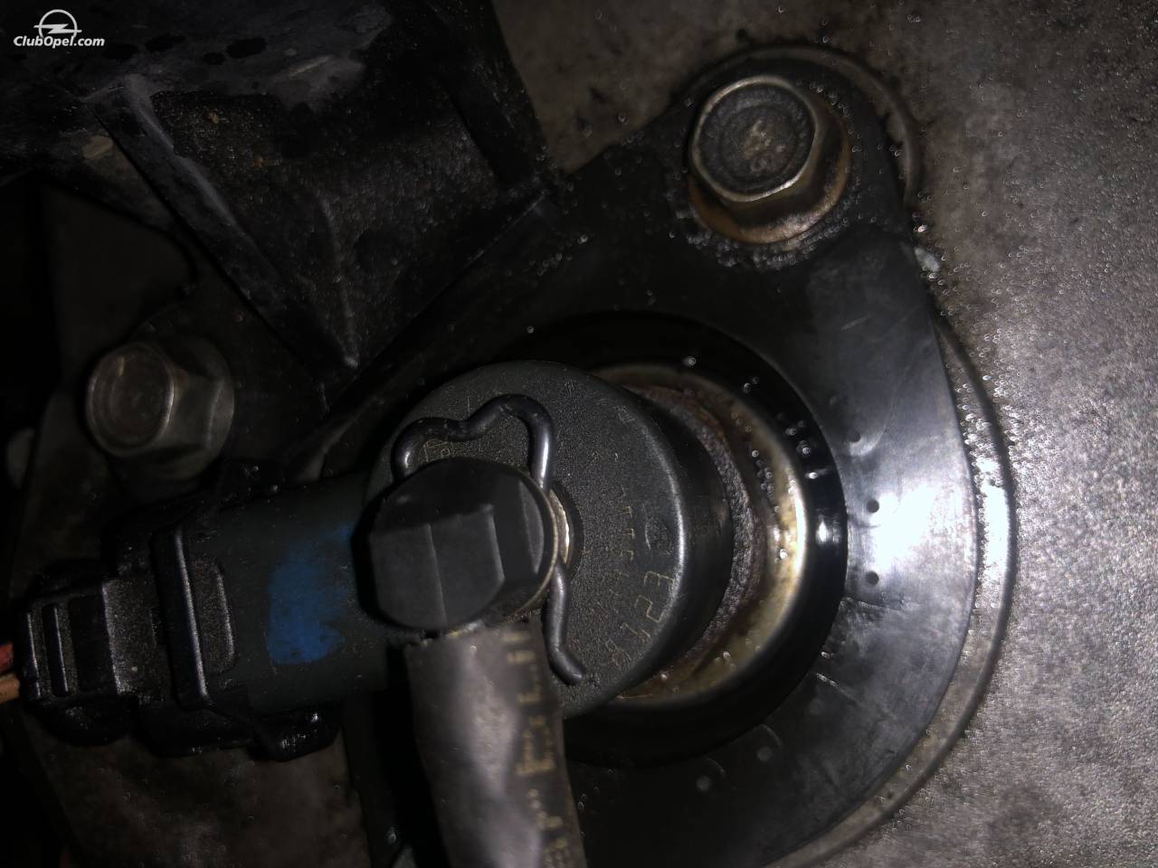

claudiuw a scris:am si eu o problema cu Opelul meu, am dat jos capacul de plastic si am vazut deasupra pe capacul de culbutori ulei, nu mult, dar e umed.
Am fost la service si mi-au spus ca sunt garniturile de la injectoare, si ca trebuie schimbate, totul cica ar costa in jur de 400,- €.
Am cautat pe net sa vad un set de garnituri, cum arata, cat costa, nimic. Mecanicul a spus ca toata miscarea dureaza 2 ore.
Poate ma ajutati voi, imi dati un sfat sau poate ati avut problema asta.
Masina merge perfect, motorul trage bine, nu scoate fum, doar ca e putin ulei.
Astra H 1.7CDTI Motor Z17DTH
Buna ziua ,am avut si eu aceeași problema doar ca la mine au fost toate 4 si era plin de ulei am schimbat toate cu 160 lei adica in jur de 40 lei bucata plus manopera 200 lei

AZaharia a scris:Garnitura aia ce vine pe injector. De sus, am gasit o solutie, ori sa pun silicon negru, ori sa schimb garnitura aia.
Buna ziua eu am cumparat masina si avea pus silicon la toate 4 garnituri si am pierdut tot uleiul parerea mea mai bine le schmbi am comandat de la unix este in jur de 40 lei bucata parerea mea eu zic sa nu iti complci situatia cu silicon
