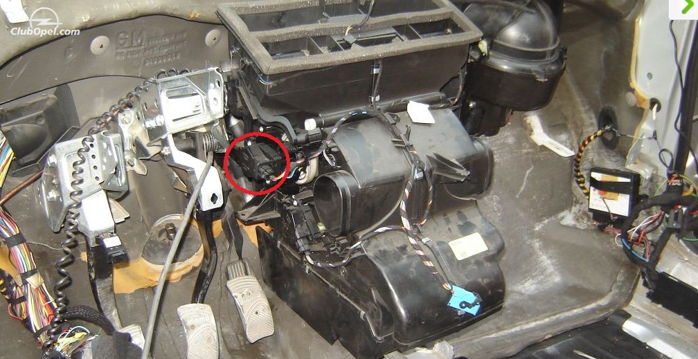

de azi am un astra g 2002,dezamagirea e ca nu functioneaza clapetele aer, am climatronic, merge doar recircularea aerului, vã intreb cum sa fac sa l-e fac deschise permanent, unde l-e gasesc ca locatie, exacta, mai ales cea de la parbriz, am citit ca e langa pedala acceleratie, dreapta, cum o identific, o poza ar fi buna, cer ajutor...!

masina mea e astra g, 2002,1.8 benzina, t98 talon, dar ce astra e nu stiu, , hatchback a zis cineva, nu vine are decat la picioare, cum pun pe direct clapeta parbriz, ca vine iarna, nu mai am bani, 8000 am dat pe ea, sunt lefter, vin dupa un logan, cu astra sunt nou nout, nu stiu nimic, ajutati-ma sa ajung la clapeta parbriz, o poza clara, sa inteleg, vine iarna...

Ar trebui vazut daca mai exista actuatorul si daca mai functioneaza. Atasez poza mai jos.
Daca nu mai functioneaza, ar trebui demontat si incerci apoi sa invarti de mecanism pana ajungi pe pozitia dorita.
Asta in cazul in care nu sunt rupte clapetele prin interior.
P.S. Poza este luata din tutorialul acesta: https://www.clubopel.com/viewtopic.php?p=866111

cum ajung la actuatorul ptr clapeta parbriz? dupa ce desfac protectia de sub pedale, ce mai fac? am bagat mana si parca este o tabla protectoare asa se simte la mana, nu gasesc actuatorul! cum fac? astra g hatchback 2002!
