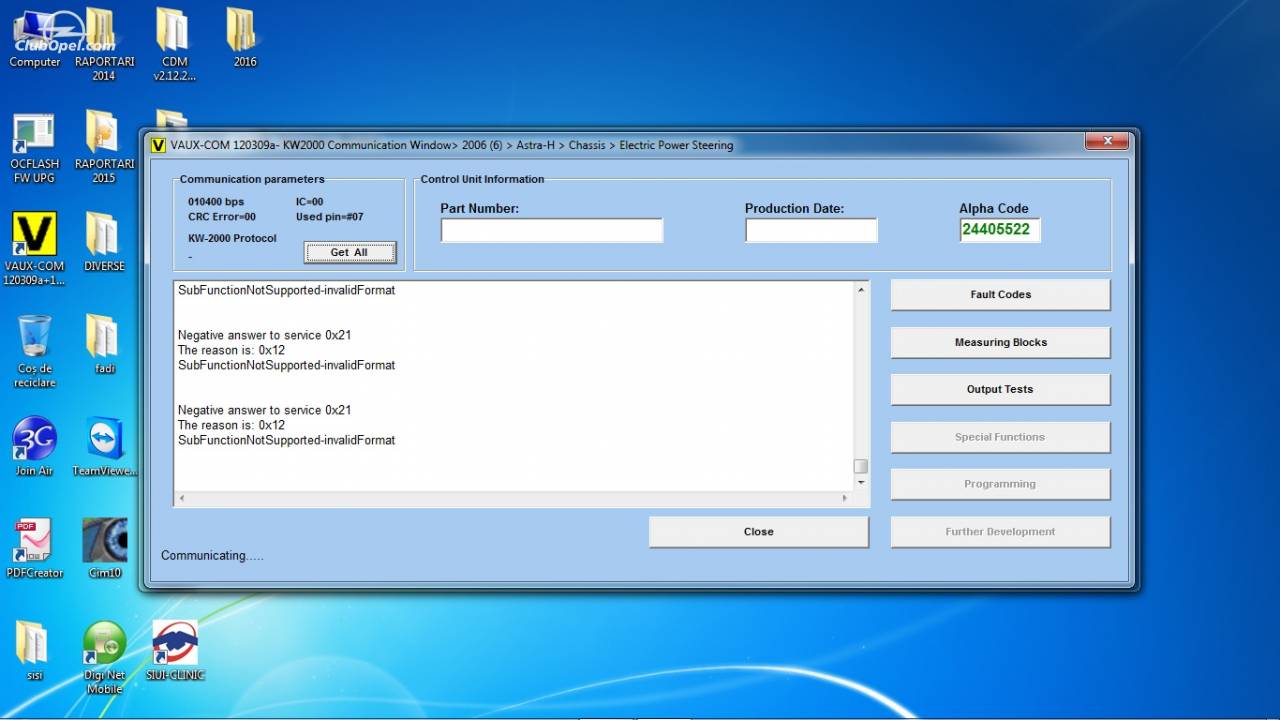

Buna si La multi ani!
Mi-am cumparat recent si eu o interfata de diagnoza, nu stiu de care, o sa pun poze. a fost chinul de pe lume cu instalat de programe si drivere, intr-un final am reusit sa o recunoasca cand o conectez la calculator si sa intru prin meniul vaux-com 1.59, dar cand o conectez la masina (astra h 2006) imi da eroarea ca nu gaseste interfata...
Sincer credeam ca o posibila problema poate sa fie faptul ca nu intra pana jos pe mufa, dar din poza imi dau seama ca nu are unde sa se duca mai jos...
Pareri, idei, sfaturi?

salut, cred ca nu sunt instalate driverele usb, e o procedura in functie de editia windows caci nu sunt recunoscute automat ... daca nu le ai pe cdul de instalare le gasesti usor pe net ... incearca si vezi, daca tot nu merge poate fi defecta, se mai intimpla

a fost o adevarata tevatura cu driverele usb, acum imi vede in device manager USB serial converter, banuiesc ca sunt bine instalate, cand incerc sa il folosesc ledul galben de la tx misca putin, dar imediat dupa apare eroarea
daca e vorba despre aceleasi drivere, acum am ultima versiune de ftd2xx 2.12.24

ghinon, cind dai clic pe test interfata ce se intimpla ?

Mi se pare ca legata la masina nu am incercat, in casa imi spune firmware v01.59 interface test ended succesfuly.
Am incercat si cu un xp acum, a mers jumatate de pas mai departe, in sensul ca a deschis o fereastra noua dupa care mi-a zis ceva de genul error power car, dupa care am incercat si cu contactul pus, aceeasi eroare. Am incercat sa vad senzorii de presiune roti, ca tot am martorul aprins in bord. As fi incercat si altceva, dar am ramas fara curent in laptopul cu xp.

ne bransat la masina nu merge
nu cred sa fie interfata cauza lipsei curentului la laptop, probabil baterie descarcata sau veche, epuizata
normal merge cu toate editiile de win, chiar si cu w10
mare atentie cu functia programare, nu o folosi pina nu intelegi f. bine ce si cum... deocamdata limiteazã-te la citit erorile, interpretarea lor si stergerea
in unele situaþii funcþia programare poate produce necazuri mari!

Clar nu e interfata vinovata de lipsa curentului in laptop, nu m-am exprimat eu corect, as fi incercat sa intru si in alta parte prin program, dar a ramas laptopul fara curent. Ciudat a fost ca nu mi-a mai dat eroarea de usb, mi-a dat eroare de power car si mi-a deschis o noua fereastra totusi
Sigur merge si pe win 10? cum e acolo cu instalatul de drivere?

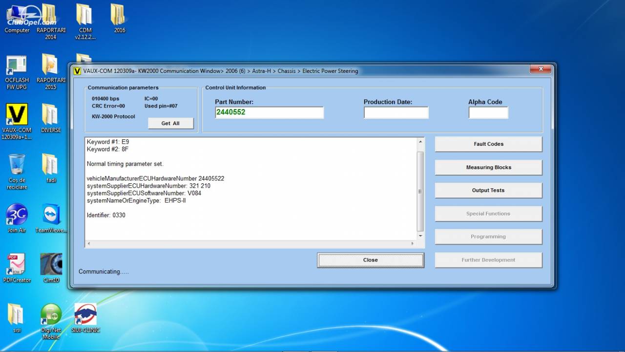

noutati
Pana la urma, dupa pozele astea, interfata merge sau nu?
Am schimbat laptopul si cu contactul pus, doar atat am reusit sa vad. Nu stiu daca e bine sau e rau, pentru ca e singurul loc unde imi arata altceva decat "eroare de comunicatie cu interfata sau nu primeste curent de la masina"
