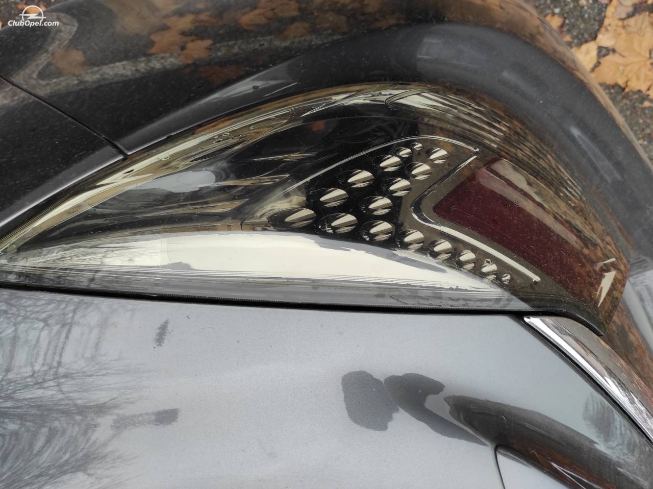

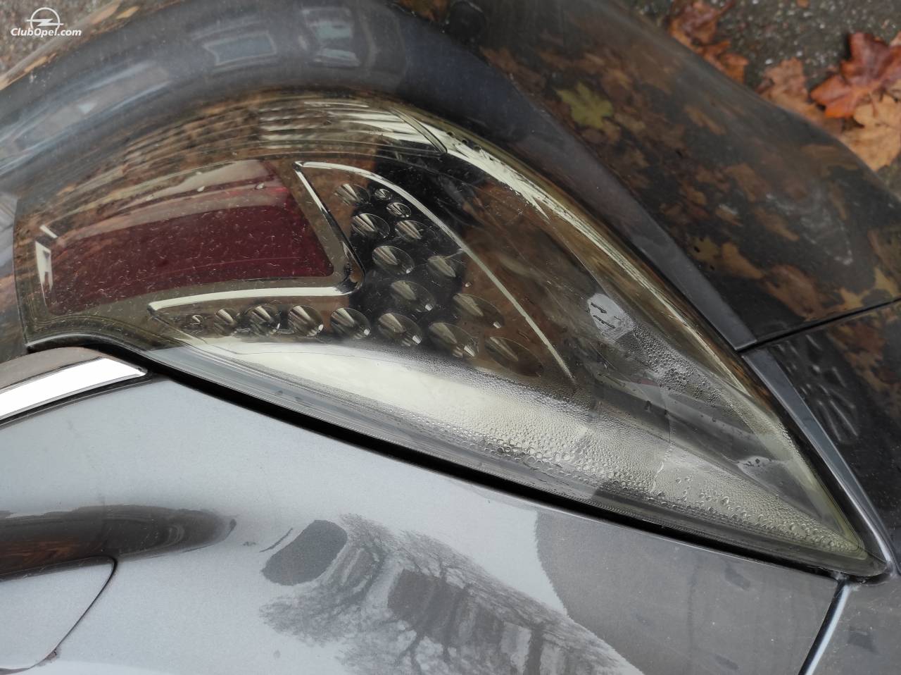

Si eu am constatat acelasi lucru la insignia..sint stopuri aftermarket..dar sunt cu leduri..imi plac foarte mult..si de aceea as vrea sã gãsesc o rezolvare
